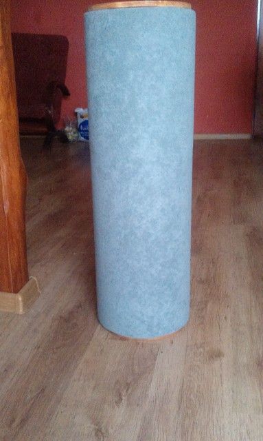

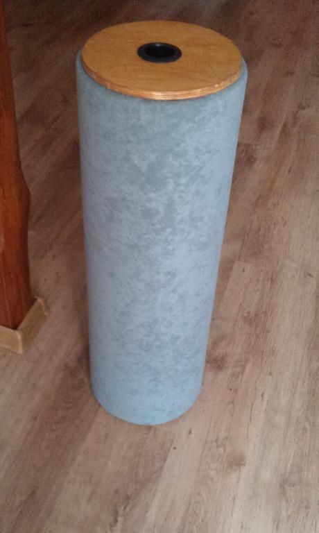

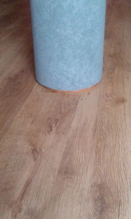

Też mi się tak zdaje że zostałem osamotniony i przeszedlem do własnej inicjatywy,a rezonator skończyłem i pokój mam duży więc mogę zrobić ich kilka.
Powiedz mi proszę jak będziesz go mierzył ? wkładasz mic do środka ? Bardzo fajnie Ci to wyszło, ja niestety nie mam miejsca żeby takie zrobić, znaczy w pokoju miejsca.
Gość zbyniu 360
Z tego co wiem .. może się mylę mierzy się go w inym pomieszczeniu niż pokój odsluchowy przy użyciu subofera wtedy wkładamy tam mikrofon ,więc będę musiał do kolegi się wybrać i przetestować.A wyszedl mi zarabiscie niech się chowają te pseudo pułapki-naprawdę cieszy oko!.

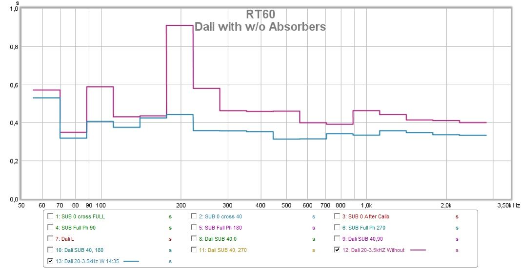

W przypadku paneli absorpcyjnych ich oddziaływanie wpływa na te częstotliwości, które są najbardziej słyszalne (pomimo tego samego natężenia, czy też ciśnienia akustycznego niektóre częstotliwości odbierane są przez nas jako, mówiąc krótko - głośniejsze). Stąd też użycie paneli jest wyraźnie odczuwalne przez słuchacza. Do tego dochodzi fakt, że panelem absorpcyjnym wpływamy na czas rezonansu (RT60), który dla pokoju odsłuchowego muzyki powinien (wg literatury) zawierać się pomiędzy 300-500(600)ms. Im niższe częstotliwości tym czas dłuższy.
Nie zniechęcam Cię do budowy ustroju. Sam noszę się z zamiarem zbudowania w troszeczkę większych pojemnościach. Obecnie, prowizoryczny, o pojemności 140l nic nie zmienił w zakresie 40Hz (z którymi walczę u siebie). Może u Ciebie będzie inaczej. Co do absorberów to poniżej wykresy z mojego pokoju bez i po zastosowaniu czterech małych absorberów w odpowiednich miejscach. Musze nadmienić, że zgodnie z literaturą RT60 nie jest parametrem kluczowym dla małych pomieszczeń odsłuchowych... ale dlaczego nie, tym bardziej, że wszystko robię jest wykonane w HI-END Technology - DIY made from Castorama "budownictwo" division:) i mogę sobie poszaleć bez zbytniego uszczerbku dla budżetu domowego (ku radości małżonki).

<br />oto mój rezonator ,<br />
No i bajka, jak będzie działał jak należy to nic tylko się cieszyć. Szklaneczka za to .
