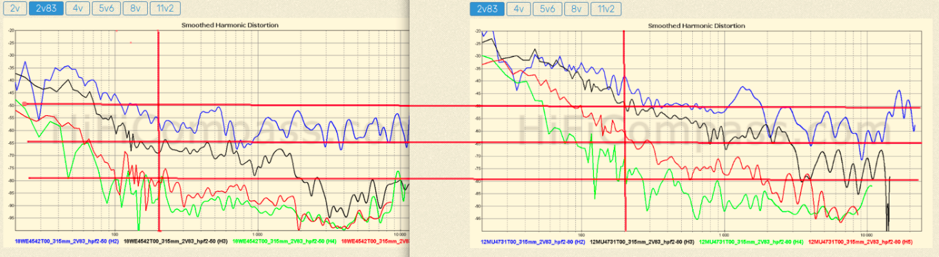

Jeśli ufać pomiarom, a czemu nie, komuś trzeba, to powoli trzeba myśleć o zmianie w paśmie >250Hz. Po prawej 12MU, po lewej 18WE. Różnica klas. Po cichu liczę, że przyszły 12WE będzie mógł być cięty aktywnie 24dB/okt w okolicach 350Hz. Komora 12MU w mojej kolumnie ma raptem 2 litry netto... W przeciwnym razie czekałaby mnie stolarka, za którą nie przepadam i zupełnie nowy projekt.
Poziomy głośności wyrownowales?
Jeżeli myslisz, ze potencjalny 12we oszuka fizykę i pozwoli Ci zejść niżej niż 12mu to będziesz w błędzie:) typowa zmiana dla samego zmieniania.
Gdyby patrzeć wyłącznie na THD, to 12mu czy Illu 18WE w zakresie 200-2000Hz moze przebic nawet tani Sba 15nbac
