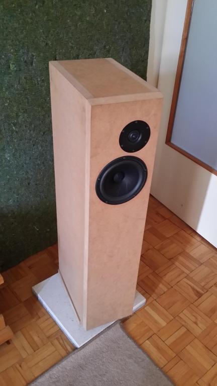

<br />Dzieki, robie ten projekt, obudowa bass reflex, zobaczymy jak to zagra ;-)<br />http://www.troelsgravesen.dk/Jenzen-Illuminator.htm<br /> <br /> <br />
Czekałem, czekałem i są ;-) trochę pracy mnie czeka ;-)

Bardzo ładne skrzynki, projekt tez ambitny. Odwdzięczy sie pięknym dźwiękiem. Ja zrobiłem Jensena 1071 i jestem mega zadowolony, trzeba było trochę czasu żeby je okiełznać ale sie udało i grają wybornie jak dla mnie. Tobie życzę wytrwałości przy doborze konfiguracji bo na początku może być rożnie u mnie walczyłem z okiełznaniem basu dosyć długo. Polecam od razu myślec o biampingu albo jedna mega elektrownia a dalej to już z górki.
Daj im sie wygrzać tak z 300 godzin i wtedy na dobre bierz sie za krytyczne odsłuchy. Pierwsze godziny mogą być rozczarowujące ale to normalne, potem będzie coraz lepiej.
Wstępnie też się przymierzałem do zrobienia Jensena 1071, również są piękne.
Morze uda mi się je poskładać do końca tygodnia, sam jestem ciekaw pierwszych wrażeń odsłuchowych, mam dwie końcówki Rotel RB-1090 i RB-1080
