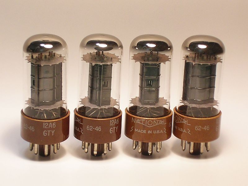

Panowie, czym się różni lampa 6sn7 GT od lampy 6sn7 GTY?
Czy to jest bezpośredni zamiennik?
Przepraszam za zaśmiecanie wątku, z góry dziękuję za odpowiedź.
Pozdrawiam.
GTY, to tylko oznacza brązowy cokół. Źródło -
PS. Przykład na innej lampie - 12A6GTY.

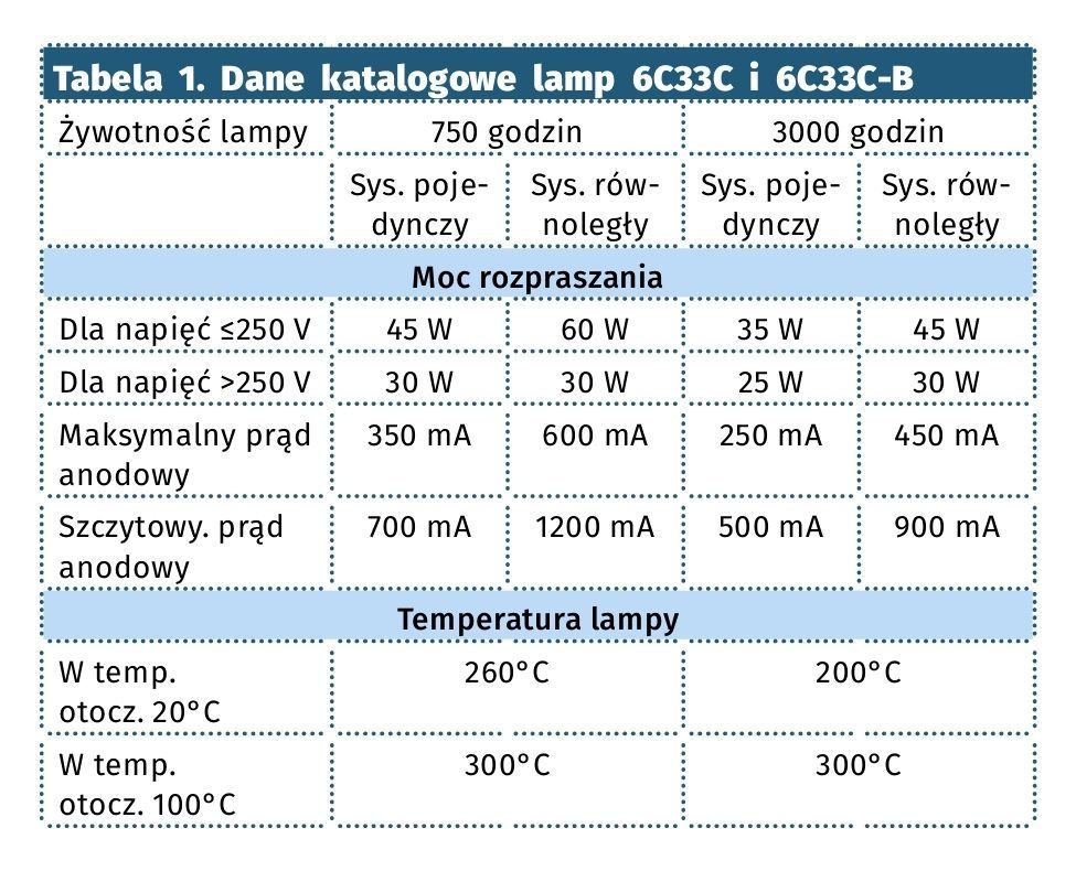

Czy ktoś się orientuje do jakich temperatur roboczych rozgrzewają sie tzw. diabelki, mam na mysli lampe: 6C33B. Albo jakich temperatur nie powinny przekraczać (?).
