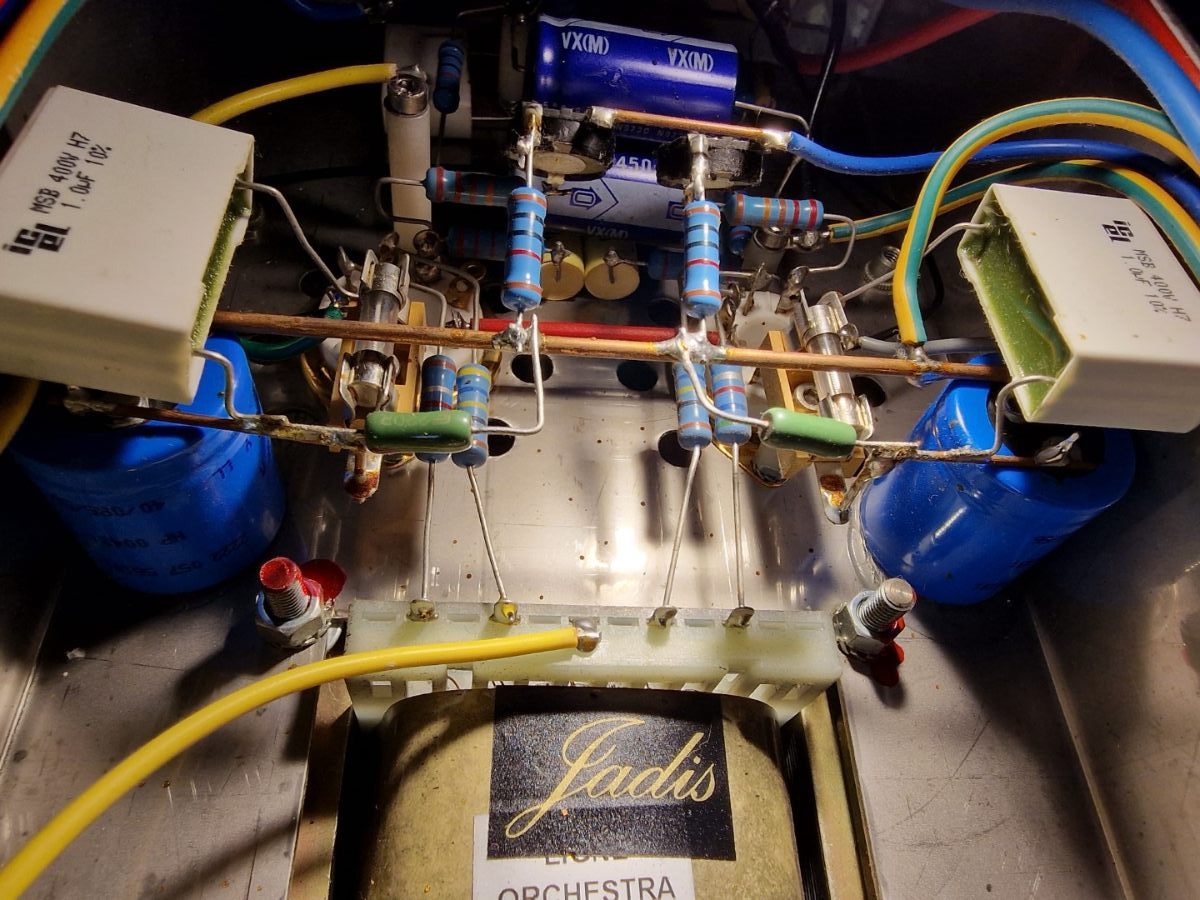

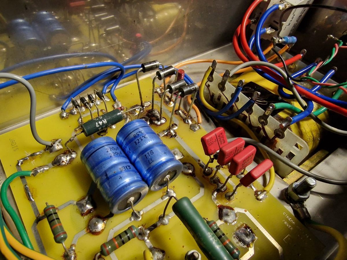

Koledzy, co myślicie o takiej budowie? Jak dla mnie nieakceptowalne ale może jestem przewrażliwiony? Spodziewałem się czegoś lepiej wykonanego po sprzęcie który kosztował kiedyś €7000, niektóre zdjęcia są kanału lewego, inne prawego (matched pair tzw.).
Zaloguj się, aby zobaczyć treść (możliwe logowanie za pomocą ) Edytowane przez Marek.S
... jako żywo przypomina moje wyroby sklecane na strychu, bez oglądania się na ich fizis- ma grać😁.

Widziałem gorsze w tych pieniądzach. Zostawienie długich nóżek nie wygląda zbyt pięknie ale ma dobre właściwości termiczne. Jedynie kalafonię można by było zmyć.
To jakby PRL-em  zajeżdżało. Jednak chińskie budżetowe wyroby trochę lepiej są wykonane, nawet znacznie lepiej.
Niestety, tez mam wrazenie ze Chinczycy już dawno wyprzedili resztę jeśli chodzi o samą jakość produkcji. Pomijając sam projekt to chyba tylko transformatory w EU są lepsze (a może i już nie?).

Ale to są głównie wyroby na PCB. Bez montażu przestrzennego. W Jadisie PCB rzeczywiście mogło by być ładniej wykonane ale sam montaż przestrzenny jest ok.

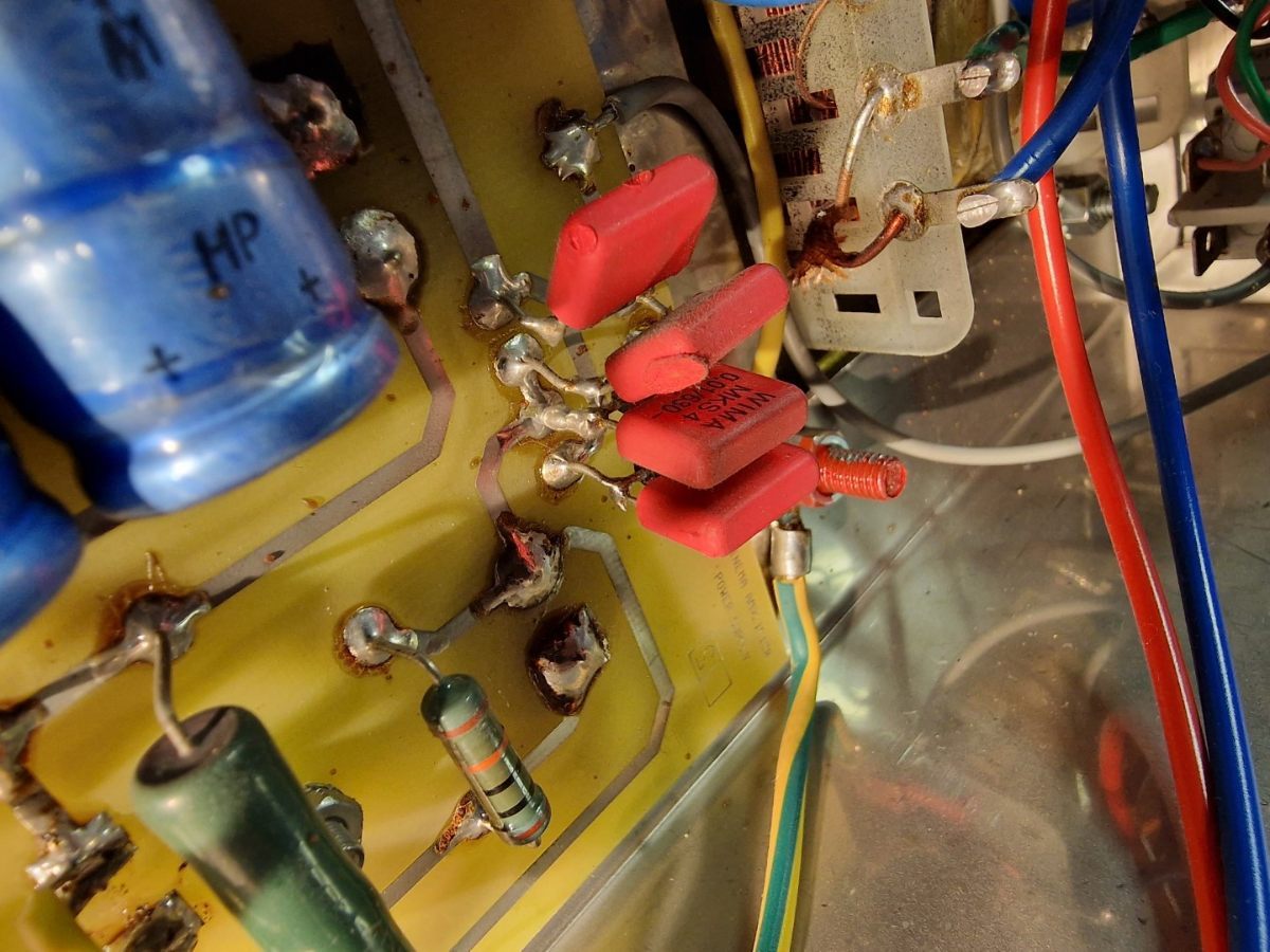

O to tak, tylko ta płytka trąci myszką i niechlujne lutowanie boczników 0.01uF na diodach. W Einsteinie było dokładnie to samo, tylko że tam rezystory smaliły płytkę, tutaj diody prostownicze.
Najlepsze że poprzedni właściciel dał się ponieść wodzy audiofilskich fantazji i w obu kanałach oraz preampie są zamontowane fioletowe bezpieczniki SR za bagatela 1000zł za sztukę :)))))
Kalafonie już usunąłem, OCD nie dało mi spać 🙂

Ja niestety mam tylko clone tego Jadisa i mój montaż przestrzenny wygląda tak
Zaloguj się, aby zobaczyć treść (możliwe logowanie za pomocą ) Edytowane przez Tomek 1685
Podejrzewam żeby zasłonić wysokie napięcie? Ja tak robiłem 🙂
