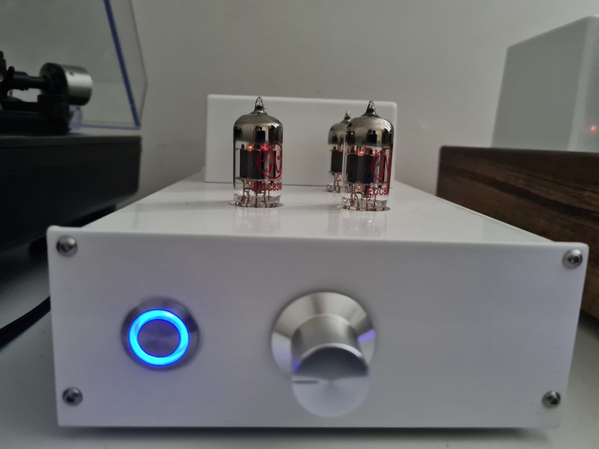

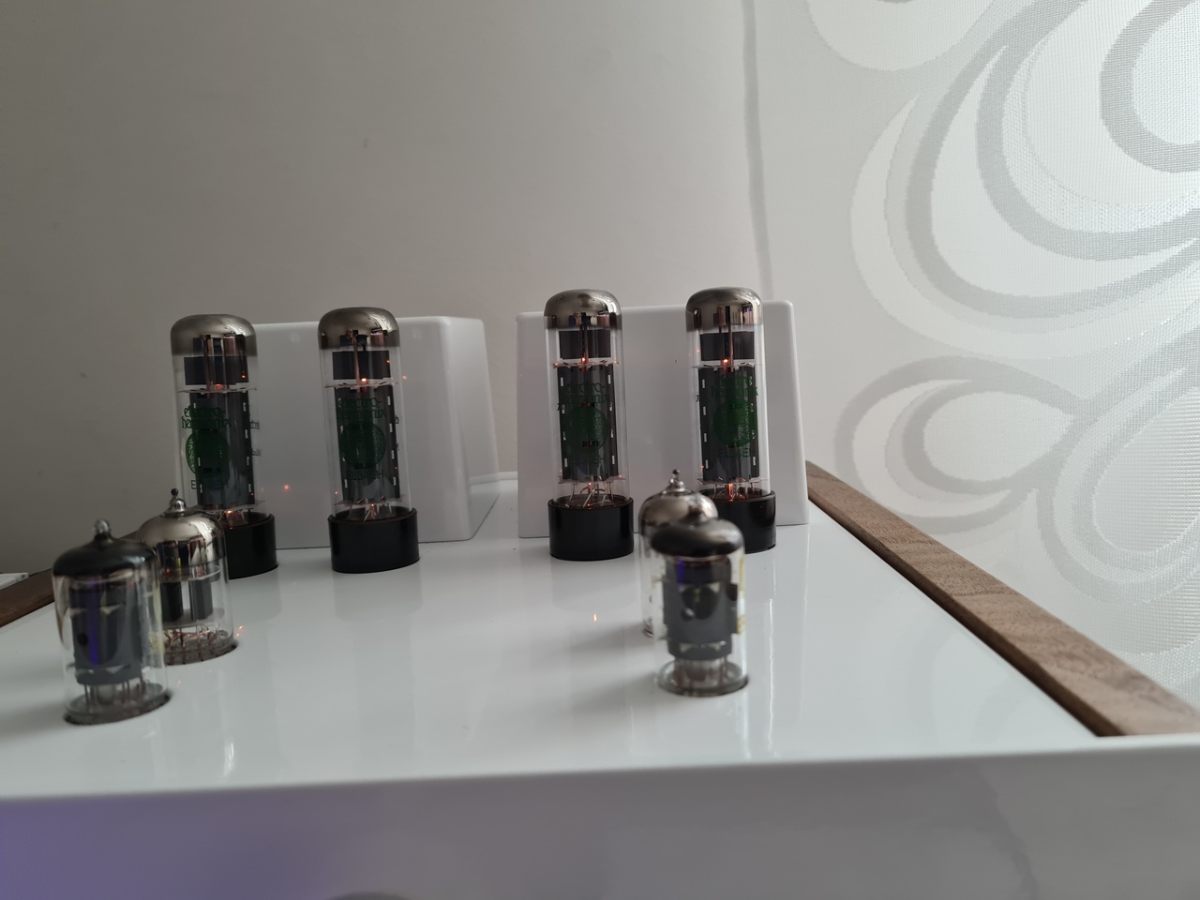

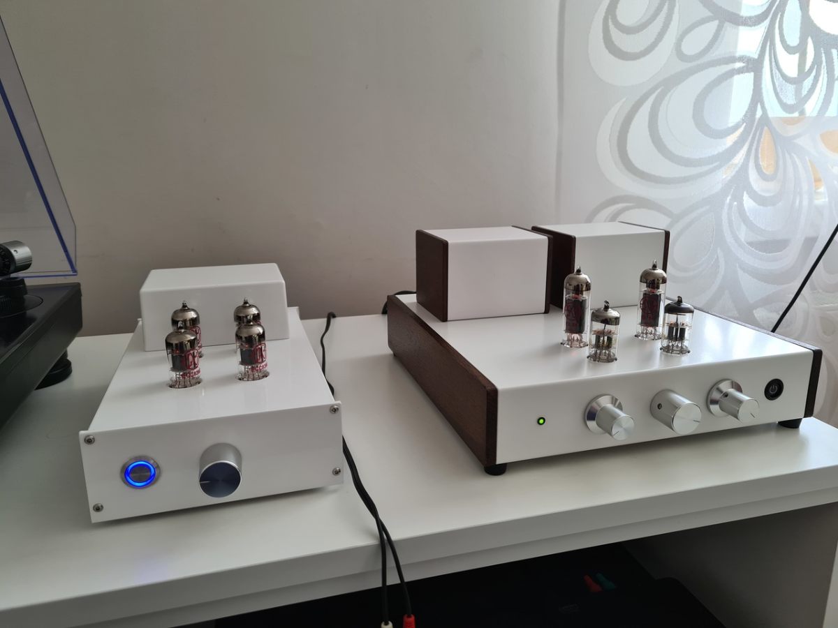

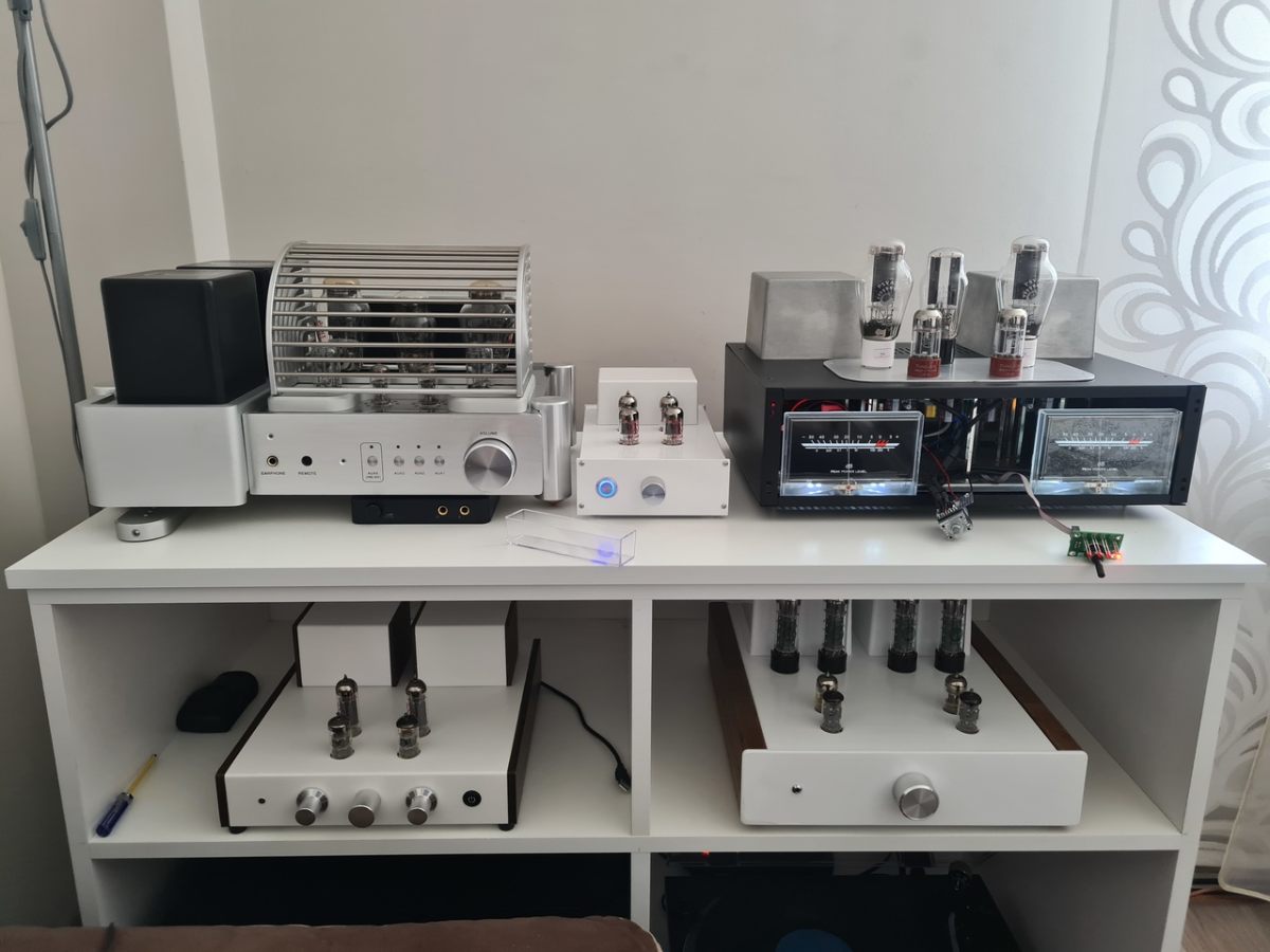

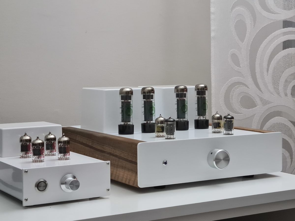

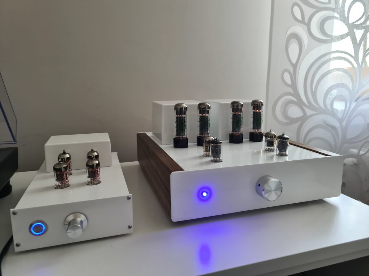

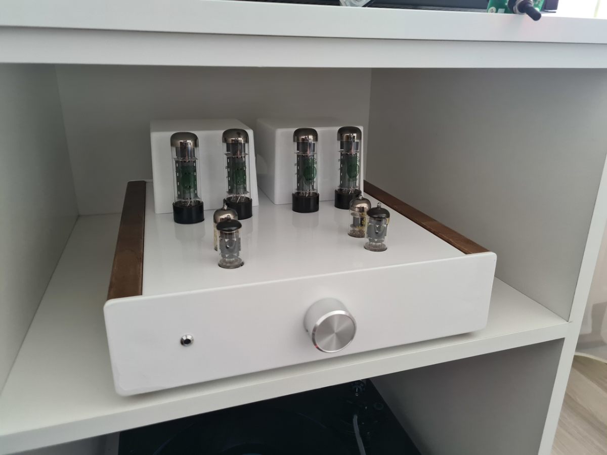

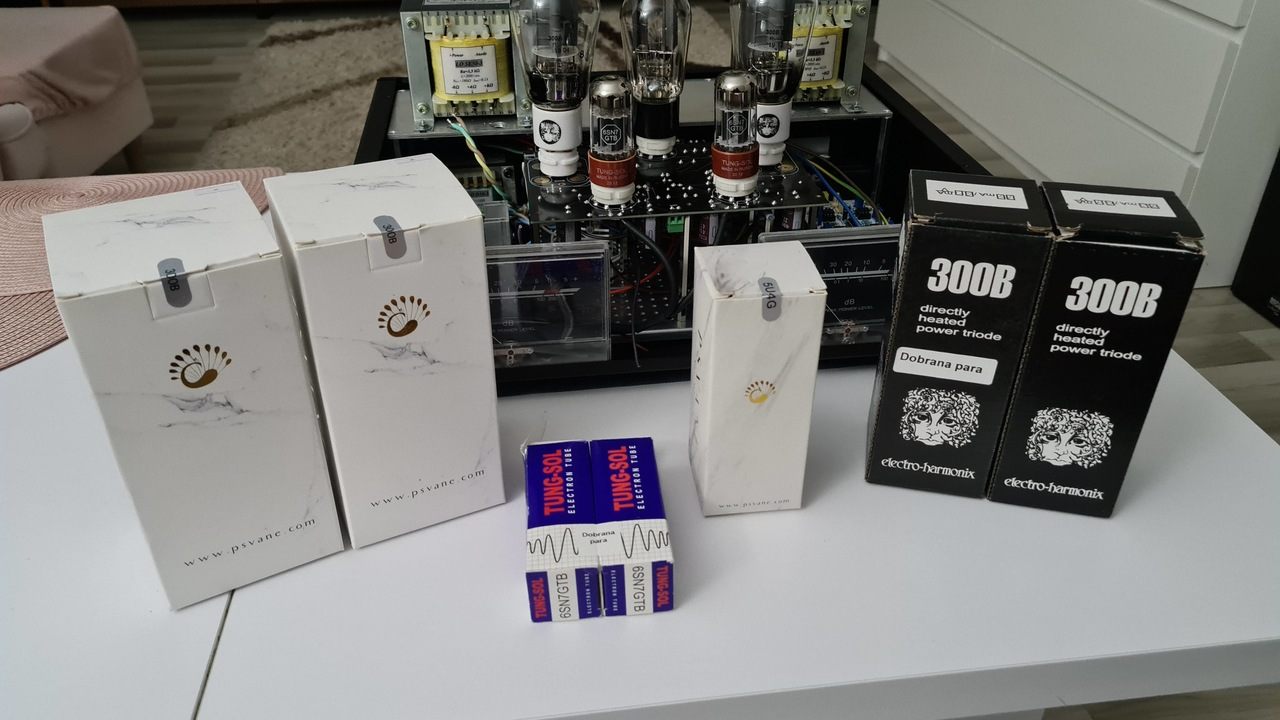

To mój zestaw lampek

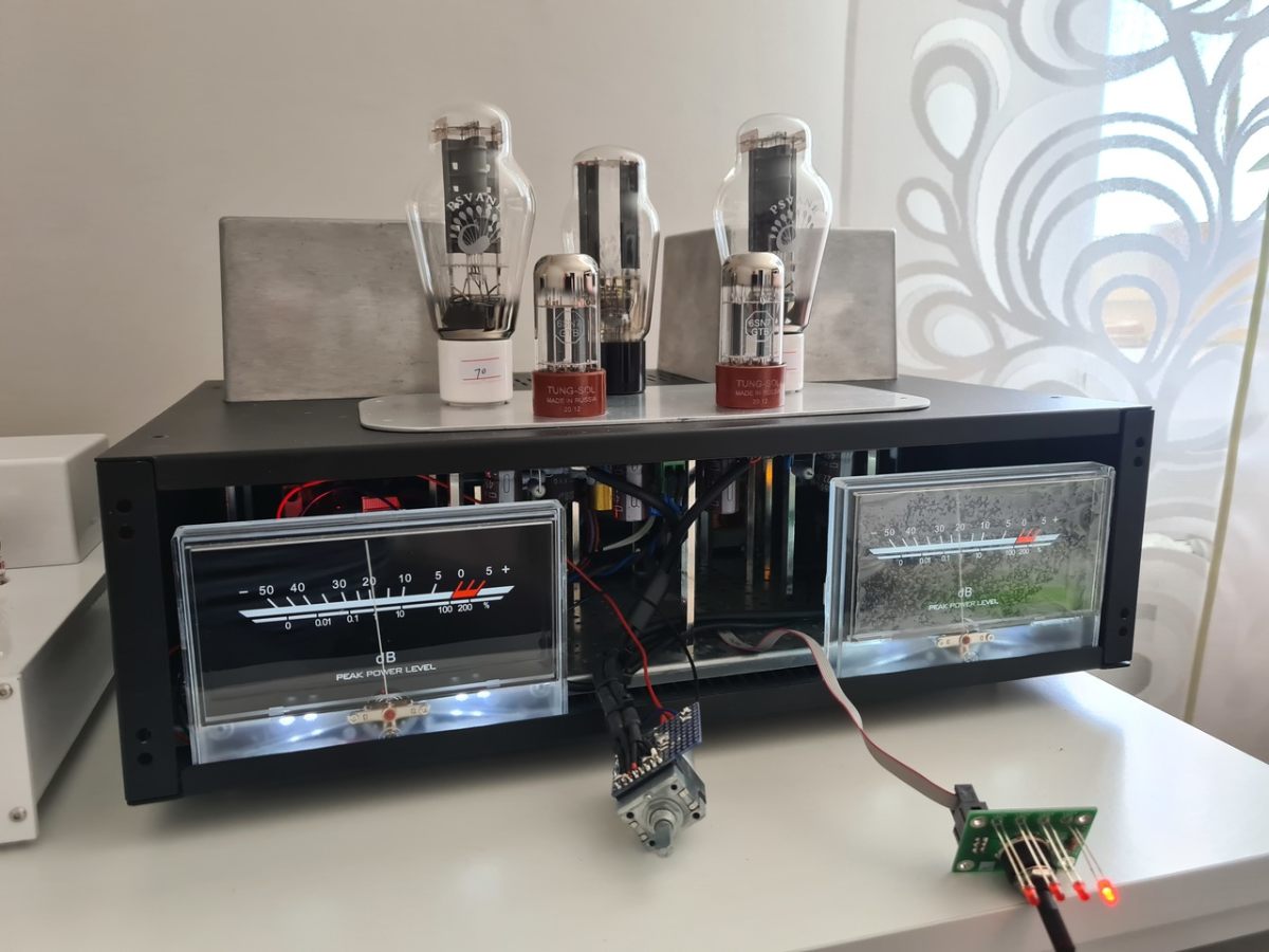

Wzmacniacz na 300b w trakcie budowy ale  już działa czeka na obróbkę frontpanelu , wszystkie moje projekty na  na trafach Pana Leszka Ogonowskiego

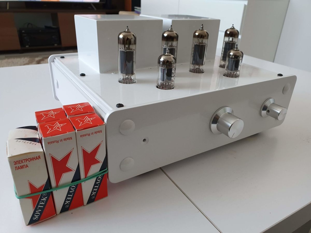

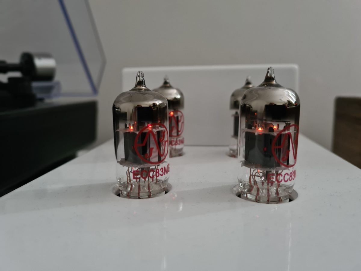

Zaloguj się, aby zobaczyć treść (możliwe logowanie za pomocą ) 20211109_054837_Easy-Resize_com.thumb.jpg.1dcda531ddc3c6ecbf9ca74a7cbbd66d.jpg1517306824_20211109_054837_Easy-Resize.com(1).thumb.jpg.e8c0d80b7bf6e86b3b118d62e96e3802.jpg20211020_143158_Easy-Resize_com.thumb.jpg.b989876209564e98969809423c0079e9.jpg20191012_124513_Easy-Resize_com.thumb.jpg.b12e00cbf30b74e0a137299602135772.jpg20210417_161214_Easy-Resize_com.thumb.jpg.25f80bed684a92a57a323f6810d91ab5.jpg20191012_124422_Easy-Resize_com.thumb.jpg.e1de946f2bf5c65db83f989c25a494e3.jpg20210405_125429_Easy-Resize_com.thumb.jpg.6678dc7e4bac6f015d6d68a29f19e398.jpg
20191217_060318_Easy-Resize_com.thumb.jpg.e48db58a97f0d7ff43f5d330281c3aa3.jpg20191012_123636_Easy-Resize_com.thumb.jpg.b2cacfc8ae76c265e3735fa5965fd0d2.jpg20220424_102833_Easy-Resize_com.thumb.jpg.70755658a6de356bc6bb0755b5491ae4.jpg20220424_102816_Easy-Resize_com.thumb.jpg.4dc0d8d75e918382a02aab9145b2acce.jpg20220424_102822_Easy-Resize_com.thumb.jpg.7abd80b5b6803e4e45fca073ad48d3a9.jpg20201219_111412_Easy-Resize_com.thumb.jpg.bbf5a8a1760f7479f14a9822663af58a.jpg20201219_111354_Easy-Resize_com.thumb.jpg.65f03400830ae0ecac98e2daf17e22a8.jpg20201206_130357_Easy-Resize_com.thumb.jpg.20f9446fd909002fd2c8b66dee772fd5.jpg20190428_135600_Easy-Resize_com.thumb.jpg.be86c038a32fcbc6fb6c5ef4ef76a5c2.jpg20201205_201145_Easy-Resize_com.thumb.jpg.b816b9032aae3e2d61cdb98149cee0a3.jpg
Projekty z 5 lat wszystko full aluminium obudowy palone laserowo malowane proszkowo Jak gra to trzeba posłuchać
A tutaj powstają Powiem tak nie trzeba dużej kasy by cieszyć się brzmieniem lampy.
POZDRAWIAM !!!

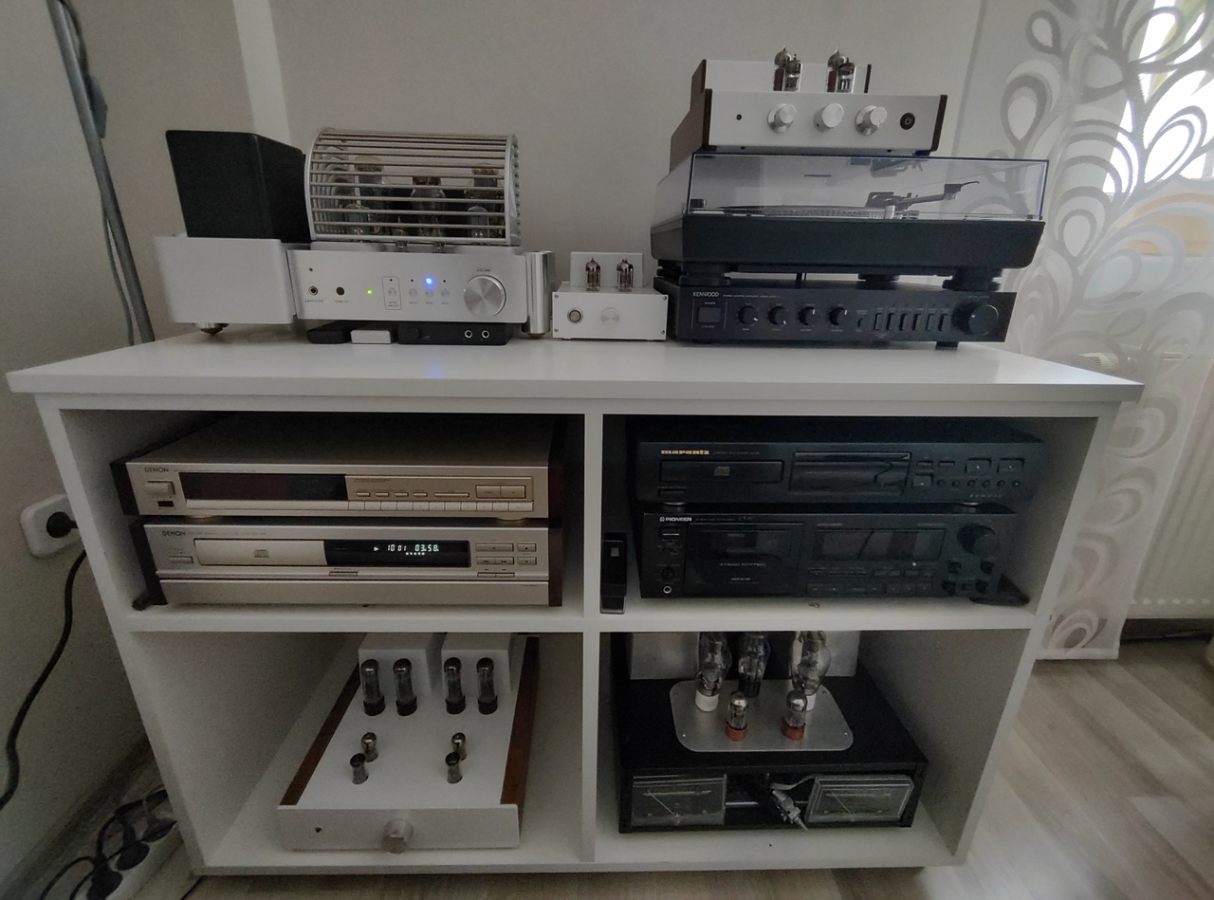

Zaloguj się, aby zobaczyć treść (możliwe logowanie za pomocą ) Edytowane przez ampman

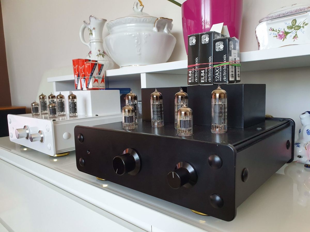

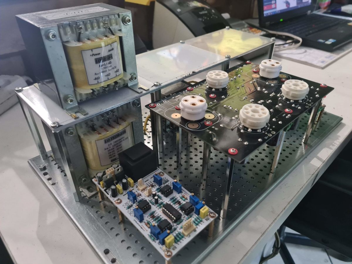

Witam lubię mieć kilka lampek przy sobie. Zwłaszcza że powstaje już SE na KT88 i przedwzmacniacz lampowy z barwą dzwięku i RIAA na pentodzie zobaczymy jak to gra
