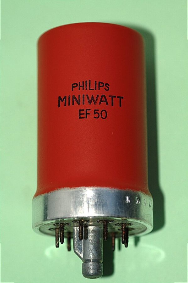

zrobiłem analog na tej lampie pentodzie EF50 jest w obudowie szczelnej
a i tak trzeba było trochę pokombinować by nie mikrofonowała
EF50, to taka pentoda "mocy" audio na wyrost, stąd mikrofonowanie. W tamtych czasach nikt nie miał w głowie wykorzystywanie jej jako pentody wyjściowej audio. Z braku laku (EL84) ludzie szukają lamp jeszcze tanich, które by "zagrały" mile i głośno dla ucha.
co Ty facet wciskasz? 🙂

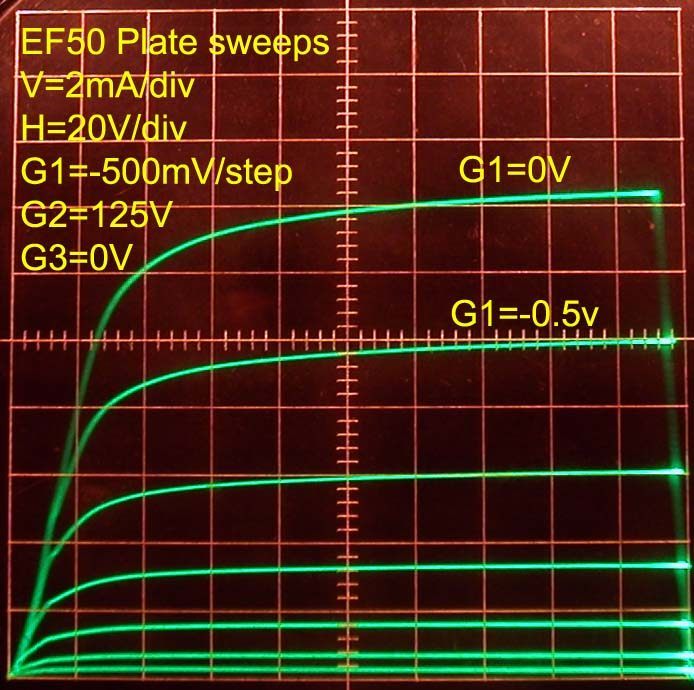

prąd 10mA , u mnie 9mA, wzmocnienie 180x na wyjściu wtórnik White'a

Facet? To podaj w jakim charakterze ją mierzysz. Pentody mocy, czy przedwzmacniacza. To drugie, to owszem możesz sobie pisać do woli...

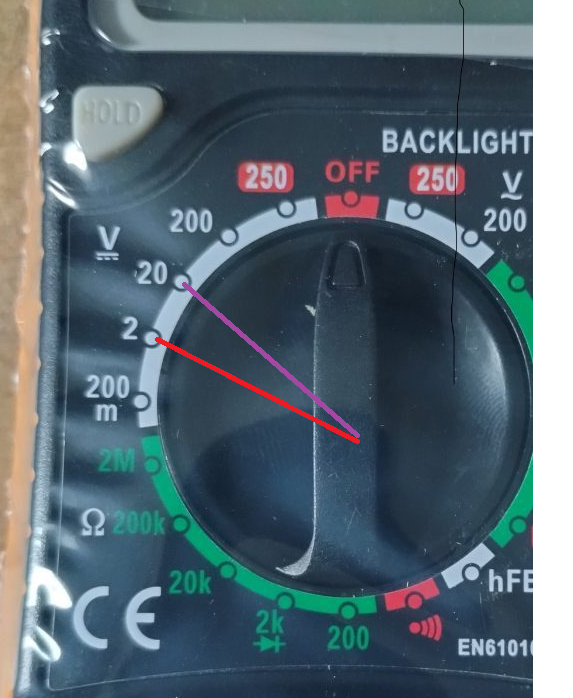

Witam, pytanie kompletnego laika. Jak ustawić miernik do pomiaru bias? Nie chcę niczego popsuć, oczywiście prąd stały, ale na 2, 20 200V? I podłączenie czerwonego  + na to 10A czy to VohmAhFE?

Coś takiego, na 2 chyba ustawiać, lampy to 300b , będę celować w 0,7-0,75
na zakresie 2V zmierzysz napięcia do 1.999 mV jeśli będzie 2,001mV czyli lekko ponad dwa volty to już musisz przestawić na 20V
zakres 0,7- 0,75 to jest 700mV-750mV i zmierzysz w ustawieniu na 2V czerwony
jak pokażesz gniazda to ci narysuję gdzie włożyć sondy
niestety zjadłeś część miernika 🙂
Tak, przycięło za mocno:) czarny - w com, a czerwony +? i na 2 ustawić by było po przecinku.
mierzysz napięcie więc gniazdo do pomiaru prądu jest nieużywane tylko czerwona i czarna sonda jak narysowałem
