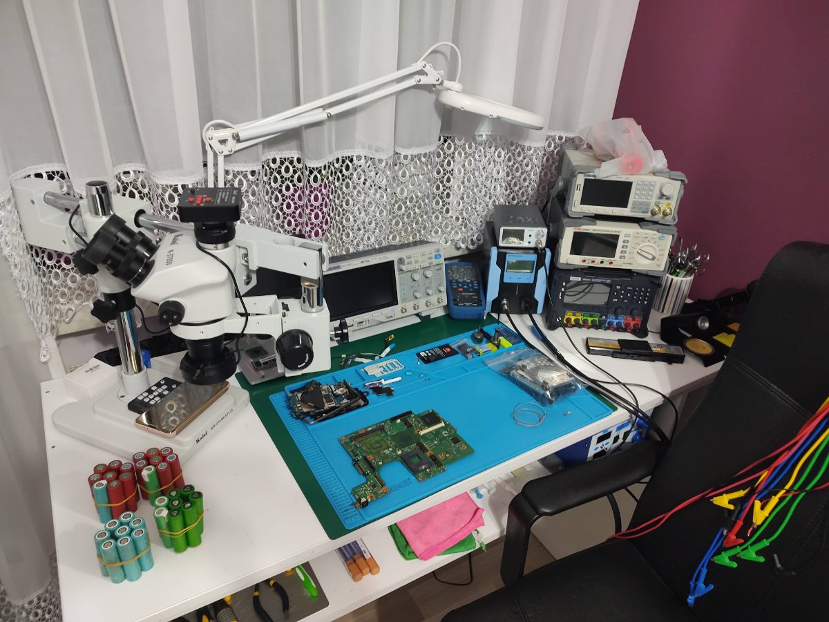

A tutaj powstają Powiem tak nie trzeba dużej kasy by cieszyć się brzmieniem lampy.
POZDRAWIAM !!!
10 minut temu, videograf napisał:
Mała aktualizacja warsztatu
Zaloguj się, aby zobaczyć treść (możliwe logowanie za pomocą ) Edytowane przez videograf

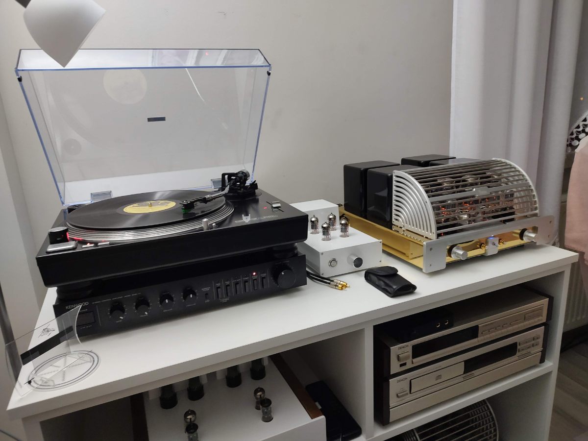

Kolejna aktualizacja ty razem Lampa KT 88. Budowa SE KT 88 czasowo wstrzymana
