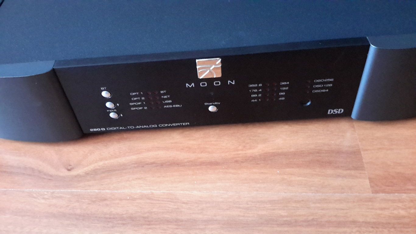

Mój Moon 280D już u mnie.
Jak gra sprzęcior? Ciekawi mnie obsługa MiND z tabletu lub smartfona a dokładniej jej intuicyjności i szybkość obsługi ?

Czy wasze 280D gra ciszej przez xlr o 5-6dB? Poprzednie testy odbywały się z udziałem RCA, teraz jest łączność na XLR
Widzę po displayu w Mac że poprzednie ustawienie volume się nie sprawdza, wiec wpiąłem jednocześnie xlr i rca pomiędzy wzmacniacz i DAC i taka wychodzi mi różnica, rca gra głośniej, czy na pewno ten DAC ma zbalansowany tor wewnątrz?
Ja bym był ostrożny w takiej ocenie. Podłączenie obu urządzeń na raz, dwoma zestawami kabli, może powodować zafałszowanie wyników takich testów.
Niestety nie mogę tego sprawdzić u siebie - nie mam pary RCA pod ręką. Ale temat ciekawy - sprawdzę przy pierwszej sposobności.
Lubię sobie pogrywać ...
2 godziny temu, Bogusław_59825 napisał:
XLR dla Moon`a, RCA dla CD, cd gra głośniej, potem zamiana XLR poszedł do cd i .... teraz ten sam poziom obu.
Zaraz, zaraz... To ty porównujesz poziom pomiędzy Moonem, który jak rozumiem gra jako DAC, a CD ? To jest teoretycznie możliwe, wystarczy, że oba urządzenia mają inny poziom wyjściowy lub poziom źródła (plik do Moona vs płyta CD) nie został zrównoważony.
U mnie 280D gra minimalnie głośniej po XLR, niż po RCA, chociaż to obserwacja "na słuch", bez żadnych pomiarów.
Testując wcześniej DACi, (Atoll DAC 300/McIntosh D150) xlr zawsze był wpięty pod cd a rca do testowanych urządzeń, przełączałem tak sobie na piecu i szukałem różnic, na ucho poziom był zawsze podobny, wiec nie wnikałem, teraz uznałem że xlr lepiej oddać Moon`owi niech pokarze co potrafi, a dzisiaj się zorientowałem że jest ciszej deko, sprawdziłem j.w. i jest ciszej po xlr. hmmm... Czy 280D ma mniejszy poziom na tym wyjściu?
280D ma stały i ten sam poziom zarówno dla XLR i RCA i są to 2V. Nie wiem jaki masz CD. Zerknij do instrukcji swojego CD i wszystko będzie jasne.
To na pewno tu jest ta różnica
Emotiva ERC-3
Output Level:
Balanced outputs: +12 dBV (4 V RMS; 11 V P-P).
Unbalanced outputs: +6 dBV (2 V RMS; 5.5 V P-P).
No nic, albo zakupić godny RCA dla Moon`a, albo wyrównać sygnał wejściowy na Mac`u i korzystać ze zbalansowanych kabli.
No tak, dla zbalansowanych masz 4V i to tłumaczy, ale dla RCA 2V, więc powinno być równo. Mnie osobiście taka różnica nie przeszkadzałaby, raczej nie słucham plików i CD w tym samym czasie ?
Jeśli masz możliwość wyrównania sygnału w Macu, to jak najbardziej ma sens. Ja wyrównuję w pre.
W celach porównawczych trzeba zrównoważyć poziomy, w przeciwnym przypadku porównanie ma mały sens, bo zazwyczaj głośniejsze źródło uznaje za lepiej grające.
A jak pierwsze wrażenia odsłuchowe ? Z czym porównujesz ?
