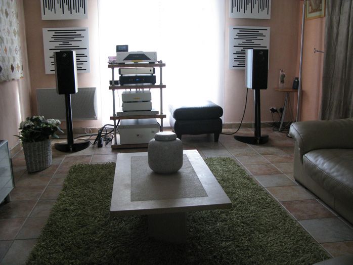

Panele akustyczne Vicoustic Wave Wood
Violet
Również wczoraj oglądałem panele Vicoustic na Audio Show i chyba się zdecyduję.
Recenzenci z 6.moons pewnie też wieszają sobie panele Vicoustic wyłącznie to w celach estetycznych/wizualnych:
Też oglądałem i niestety na żywo już tak dobrze się nie prezentują.
zapytałem człowieka jaka jest gęstość zastosowanej pianki? czy są to takie same jakie można dostać u innych producentów? czym się wyróżniają? Nie bardzo potrafił mi odpowiedzieć, odesłał na stronę internetową z pomiarami i oczywiście podkreślił wartości estetyczne.
ustroje te są na allegro przeliczone na PLN. Jak dla mnie ceny bardzo wysokie jak na zwykłą piankę obszytą materiałem lub z naklejoną sklejką.
W pomieszczeniu i w miejscach w jakich zastosował panele Violet musiał uzyskać opisaną poprawę.

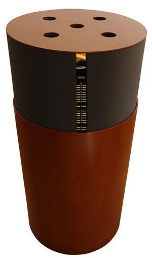

Niebawem będę miał u siebie Vicoustic Vari Bass. Ciekawe co zmienią w dźwięku?
Całkiem fajnie wyglądają te "Tubetrapy" - sądząc po otworach działanie rezonansowe, czy wiesz może co jest w środku takiej rury? Ile takich ustrojów planujesz?
Ze zdjęcia widać, że można sterować pojemnością takiego ustroju - czyli dopasować do rezonansu pomieszczenia. Dobrze by było jakbyś posiadał jakiś podstawowy system pomiarowy aby lepiej wykorzystać takie fajne ustroje.

To jest jednak działanie na zasadzie Helmholtza bo sama gąbka w nich użyta nie pochłonie basu a wielkość i pojemność tych Vari Bass też jest mała więc skutecznie moźe to działać tylko
na określoną częstotliwość.

Od paru tygodni eksperymentuję z Vari Bassami. Pomieszczenie odsłuchowe ok 24 m2. Powierzchnia jest według mnie bardzo istotna co do ilości stosowania tych ustrojów akustycznych. Na początek wstawiłem dwa. Przy tej okazji wspomnę, że moje pomieszczenie jest zaadaptowane akustycznie. Ustawiłem je na dowolnie wybrane częstotliwości z ich skali między 55 i 96 Hz. No nie całkiem dowolne... Zauważalna zmiana! To nie były szczegóły! Jakkolwiek chciałbym je opisać jest bez znaczenia. Dostawiłem następne dwa na inne częstotliwości od tych pierwszych i posłuchałem dłużej.
Nawet nie zdawałem sobie sprawy dokąd mnie ta wyprawa zawiedzie...
Dla kogoś kto obcuje z hi-fi na co dzień to takie doświadczenie jak wymiana systemu na dużo lepszy, jakościowo z innej półki.
Dostawiłem dwa kolejne i zmiany jak wyżej.
Tu zatrzymałem się.
Mogłem dostawić kolejne ale...
Raz, że przyjemności należy dawkować.
Dwa, że należy zmierzyć parametry akustyczne pomieszczenia, tak by wiedzieć jak nastawiać Vari Bassy na odpowiednie częstotliwości, które w sali odsłuchowej są kłopotliwe.
Takie pomiary wykonamy wkrótce i będę mógł je opisać.
Zdjęcia sali odsłuchowej zamieszczę niebawem.
Przygoda z Vari Bassami to jedna z większych w moim audio-życiorysie.
