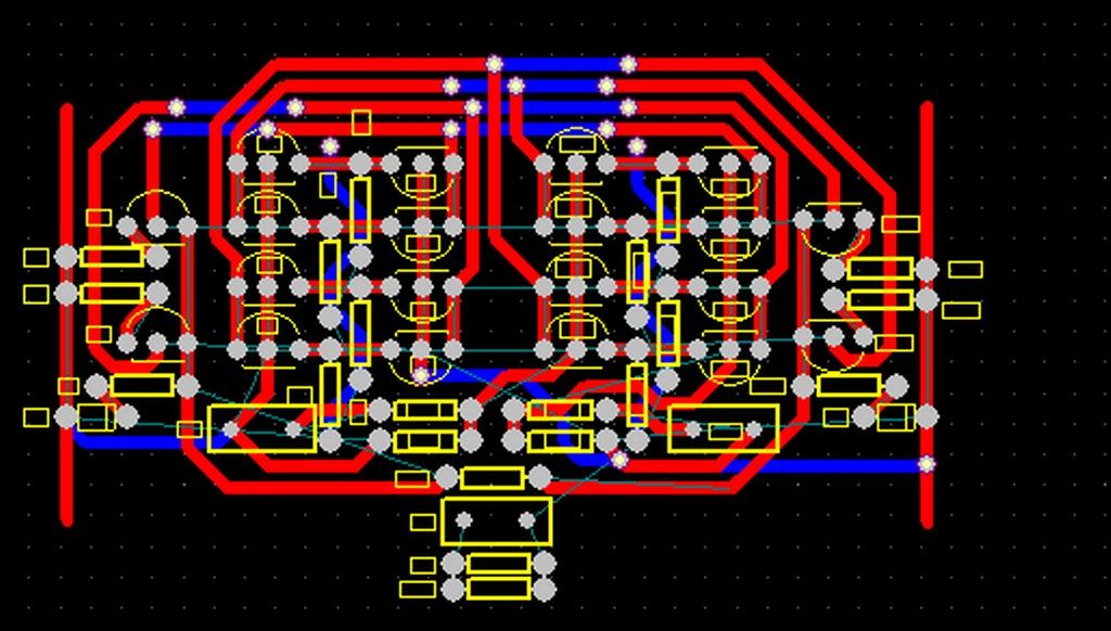

Płytka do p-7100 skończona sprawdzona gotowa do produkcji ,niech żałują którzy się wycofali z zamówienia to będzie surerrrrrr wzmacniacz. bedzie jeszcze przedwzmacniacz na z accu c2810. a później dac na bazie dp-67
Witam . W dokumentacjach przecież nie ma wzorów płytek tylko jest zdjęcie góry Pcb , dół nie jest pokazany . A klon to jest 100 procentowa kopia .
Także każdy projektuje wedle swojej wiedzy i uznania - i nie ma się co oszukiwać .
Ja staram się to tak rozmieścić żeby zoptymalizować połączenia . Ale nie da się przeskoczyć pewnych barier fizycznych , to co jest na schemacie należy w jakiś sposób tam umieścić .

Zastosowane niskoszumowe prestabilizacje zasilań do wbudowanego preampa plus rozdzielone stabilizacje na prawy i lewy kanał :-)
(Troche Accu mnie zdwiiło, że w najlepszym ich wzmaku dali takie zasilanie)
A co do daca na DP-67 prawie skończony (i rozrysowany:-)). Koncepcja jak z DP-67.
Do tego porozdzielałem zasilania analogu do każdej kości AD1955, plus do każdego wyjścia prądowego (wymaga osobnego zasilania) zaprojektowany tu osobny regulator shunt.
Poza tym prestabilizacje na każdej sekcji, lokalny podział masy zasilacza. Rozdzielone też zasilania do operacyjnych pod wyjścia standardowe i symetryczne.
Zmieniona konfiguracja połączeń wyjść prądowych (nie wymaga programowania procesora).

W 100% nie sklonujesz mając zdjęcia zrobione z orginału, gdyż element może być przeniesony np. o te 2 mm w tą czy tamtą strone. Poza tym niektóre rastry są i tak dostosowane do kondów ,które można kupić. Odpowiednio dobrych kondów jak np. Wimy czy Vishay.
A więc to oczywiste, nie mówmy o skrajnościach.
Powtarzam w tym wątku chodzi o sklonowanie projektu bardzo podobnie do orginału.
A jakiekolwiek jeszcze ulepszenie jest tu dodatkiem. Dołożonym układem nie ingerującym w orginalą topologie płytki.
A tak nawiasem mówiąc nie tylko opieramy się na zdjęciu z serwisówki, mamy coś więcej.
A topologia PCB jest bardzo podobna i oto tu chodziło !
Nie mniej da się to wykonać nawet robiąc to poniekąd "w ciemno".
Grunt to dokładnie przeanalizować gdzie się jakie przelotki pod spodem płytki, rozmyślać, dochodzić logicznie i jeszcze raz dochodzić.
Jak się siedzi dziesiątkami godzin i przedewszystkim wie o co chodzi w topologii stosowanej przez Accu, robi się kilka ewentualności.
Pożniej się dochodzi się do tego jak to jest w praktyce, to już formalność, choć jest tak strasznie trudno i czasochłonnie.
Tomek na przykład poprzedni wzmak zaprojektował nie widząc "spodu"
A pożniej w konfrontacji z orginałem jednak okazało się że jest bardzo podobnie, właściwie rozmieszczenie ścieżek szło identyczne.
Nie będę już więcej tak tego wyjaśniać. Trzymajmy się tematu.
Niech każdy robi dla siebie jak uważa i tu zakończymy ten temat.

Siedziałem dziś 6 godzin nad samymi prowadzeniami masy analizowałem schemat i pcb chyba ze 100 razy ,i w końcu doszyłem jak oni poprowadzili wszystkie połączenia .Wprowadziłem jeszcze wiele poprawek i jestem w 100% pewien że sa tak samo poprowadzone jak to zrobił accu .Może nie wyglądają od spodu podobnie bo ich nie widziałem ale funkcjonują jak trzeba .
Co do pcb to jutro wyśle plik do zakładu i niech zrobią mi expresowo w 5 dni jedną sztukę żeby nie było pomyłek .Bo na kompie wygląda to dobrze ale mechanicznie może być inaczej .

Prawie skończyłem pcb układu bal/unb trochę go odchodziłem bo nie bedzie przełącznika wyboru mostek i dual mono ,będzie tylko sterowanie przełącznikiem 4 pozycyjnym wybór wzmocnienia (gain -12dB ,-6dB,-3dB,MAX ) i tryb balans /un-balans.Jeszcze muszę dołożyć układy scalone do stabilizacji i można działać dalej .Mam nadzieje ze dobrze zrobiłem usuwając te dodatki bo chyba nikt nie będzie używał jednego P-7100 do jednej kolumny???
Zaloguj się, aby zobaczyć treść (możliwe logowanie za pomocą ) Edytowane przez tomek0104
