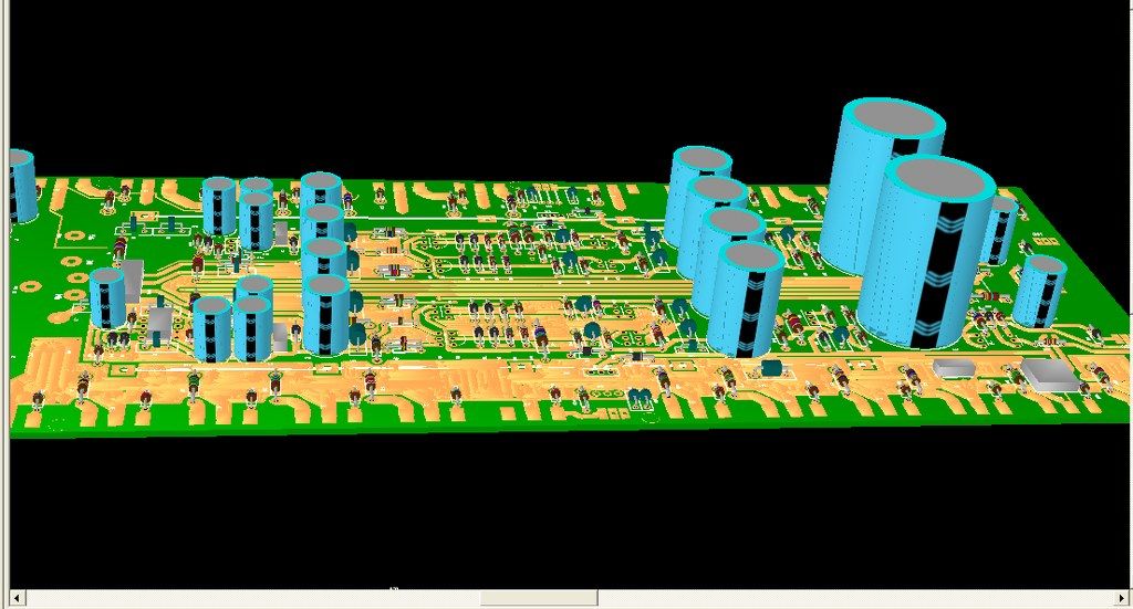

Ja już sobie zaprojektowałem sterownik do tego wzmaka bez większych bajerów sterowanie pilotem zał wył oraz podświetlania , zab DC które będzie wyłączało końcówkę z podtrzymaniem po zadziałaniu - brak przekazników w torze sygnałowym , termoregulator wył wzmak , no i zał wył za pomocą sensoru , soft start - no takie podstawy . Tylko wytrawić i poskładać .
W tych wzmacniaczach nie trzeba stosować opóżnionego dołączania kolumn - bo nie występują żadne stuki przy załączeniu .
A tak apropo kto jest za sklonowaniem accu E-450 . Jutro sobie strzele projekcik do tego .
Coś dla zwolenników mniejszej mocy . Chce sobie zrobić taki mniejszy Mcsik .
Jak by byli chętni to zamówi się kilka płytek w tej samej firmie co Tomek .
Układ rozmieszczenia będzie podobny do oryginału . Tranzystory te same co w p-7100 - oprócz końcowych .
Potem trzeba się zabrać za jakiś konkretne przedwzmacniacze pod P7100 no i do pozostałych wzmaków .

A tak na poważnie. Nie ma co kopiować 1-1. Zasilacze muszą być dla każdego kanału rozdzielone bo będzie walka z przydźwiękiem i pętlami masy.
Czyli trafo z dwoma oddzielnymi uzwojeniami dla każdego kanału.

Na 100% należy rozciąć masy. Walczylem z przydzwiękiem.
Zaloguj się, aby zobaczyć treść (możliwe logowanie za pomocą ) Edytowane przez bendix101
Właśnie nic nie muszą brumieć, wykonałem tak wiele wzmaków.
Panowie, widzę że za łatwo wam projekt przychodzi, ot tak i coś wymyślacie.
To jest inny wzmak niż integry, nie ma tu separacji masy jakimiś kondami i wszytko łączy potem się w zasilaczu.
Nie ta klasa, po prostu. Już samo to, że koncówka ma możliwość pracy jako normalna, albo "podwójne mono" mówi że musi to być inaczej rozwiązane.
A właśnie wczoraj siedziałem nad scheamtem i potem z Tomkiem to analizowaliśmy, płytka ma wszystkie masy połączone. To znaczy są połaczone, ale przemyślane.
Jest podział na różne masy zasliania jak i sygnałowe, driverów., sumowane ww odpowiednim miejscu i odpowiednie wejście.
Czyli każdy otrzymując płytkę pozbędzie się tego problemu, czy połączenia wewnątrz wzmaka nie bedą powodoować szkodliwych pętli.
Chyba nie sądzicie, że Tomek poszedłby w ktorymkolwiek miejscu na skróty, np. pomimo że się da podłaczyć masę pod idącą tam ścieżke, nie !

Walczyłem z przydźwiękiem Robert. Była ewidentna pętla masy. I to była konstrukcja Tomka! On tego nie zwalczył.
Zresztą nie tylko ja. Marek też walczył....
