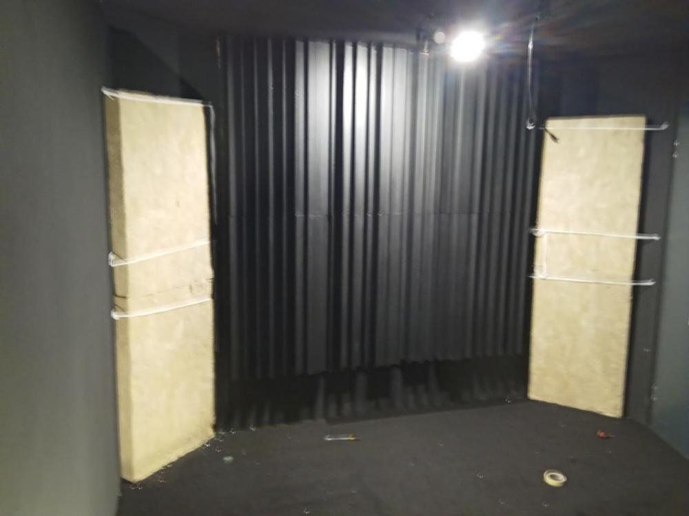

W oczekiwaniu na nowe, inne monitory, podzielę się z wami zdjęciem tego oto pomieszczenia. To pokój dzienny, tu spędzamy z córką większość wieczorów. Powiesiłem kolejny dyfuzor 1d.
Obiektyw w telefonie coś pomiędzy 24-35 mm/ekwiwalent dużej klatki, zatem zdjęcie nie oddaje jak jest w rzeczywistości.
Miejsce odsłuchu to 3 metry od ściany.
Wysokość pokoju 2.65, jest niewątpliwie ograniczeniem. Mimo tego mam nadzieję, na uzyskanie jeszcze lepszego brzmienia.
Bez przesadnego napięcia, choć z już lekkim i takim przyjemnym podjaraniem oczekuję na nowe monitory.

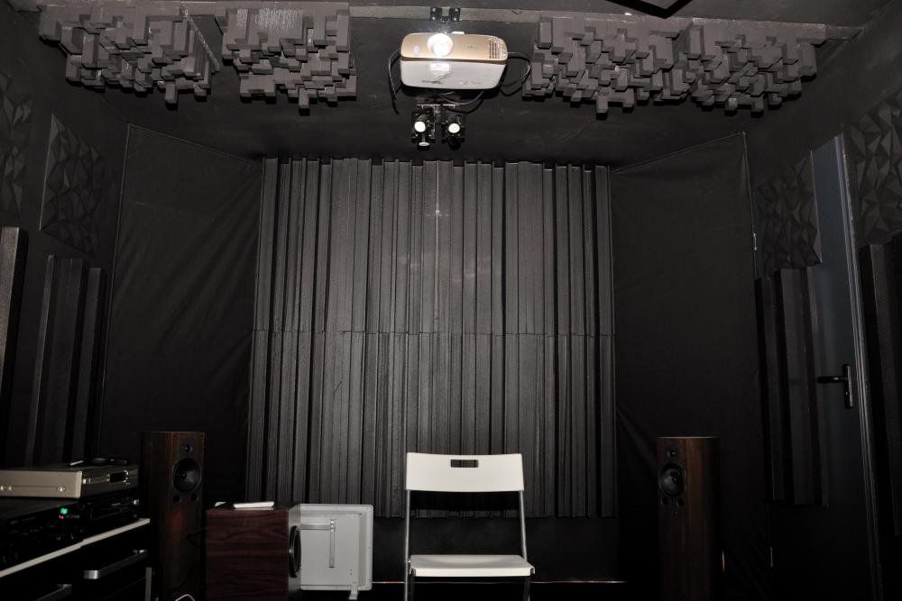

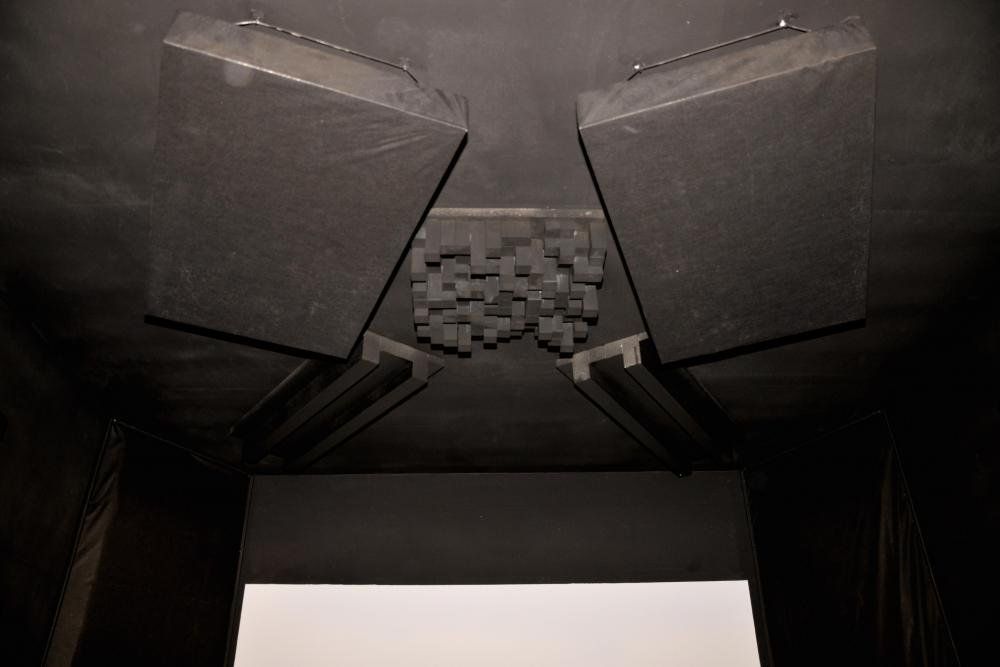

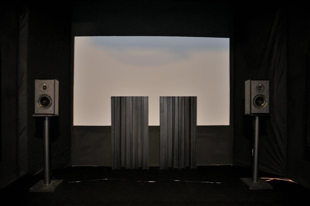

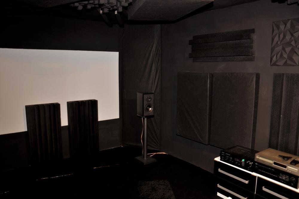

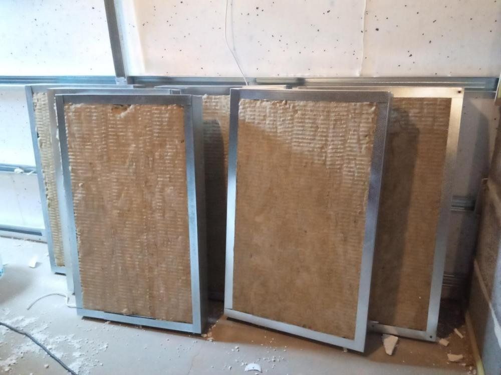

Powstał wreszcie mój pokój odsłuchowo-kinowy po około półrocznym zgłębianiu tajników akustyki.
Sprzęt jaki stoi w pokoju to: Marantz PM-50, Yamaha DSP-E492, Kef Cresta 2, Wharfedale 9.4, karta muzyczna Prodigy HD2 oraz SUB własnej produkcji na głośniku TONSILA 20 cm, rzutnik Benq W2000.
Pokój wymiary długość 4,5 m, szerokość 3,2 m, wysokość 2,4m. Wymiary optymalne dla modów pomieszczenia przy takiej wysokości. Niestety  jest to poddasze i wyżej się nie dało.
Tak jak widać jest trochę absorberów z wełny Rockslab Acoustic 10cm z pustką powietrzną. Łącznie około 9m2. No i dyfuzory QRD oraz Skyline własnej produkcji styrodur/styropian też około 9m2. Na podłodze bardzo cienka wykładzina żeby praktycznie nie pochłaniała i nie wycięła całej części wyższego pasma.
Powiem tak słuchanie w tych warunkach jest ciekawym doświadczeniem i faktycznie niektóre piosenki brzmią inaczej i słychać dźwięki których wcześniej nie było. Jeśli chodzi o bas to tak do 100 hz jest bardzo OK. Około 100hz robi się dołek niestety i około 70hz jest górka której czas pogłosu jest na szczęście jeszcze krótki. Dopiero około 40 hz jest górka która niestety trochę dudni ale jest to poziom ciężki do ogarnięcia. Jest w planach wstawienie kanapy w której będzie ustrój z wełny i pustek powietrznych wystrojony na niskie częstotliwości z pojemnika na pościel
Największą różnice odczułem w muzyce rockowej której teraz się słucha z przyjemnością przedtem taka muzyka po pewnym czasie męczyła. Również jak to ładnie po angielsku piszą "attack and decay" jest dużo lepszy i ogólnie dynamika jest dużo lepsza. Dodatkowo niektóre dźwięki bardziej odrywają się od kolumn. To co jeszcze jest zauważalne to że mogę słuchać z bardzo wysokimi poziomami głośności, kiedyś nigdy nie udało mi się dojechać do granic możliwości kolumn teraz jest to bardzo możliwe. Wynika to z tego że dźwięk nie jest drażniący powyżej pewnego poziomu tak jak było to kiedyś.
Jeżeli ktoś z szanownych forumowiczów ma jakieś sugestie co można by było poprawić w pokoju jestem otwarty na dyskusję.

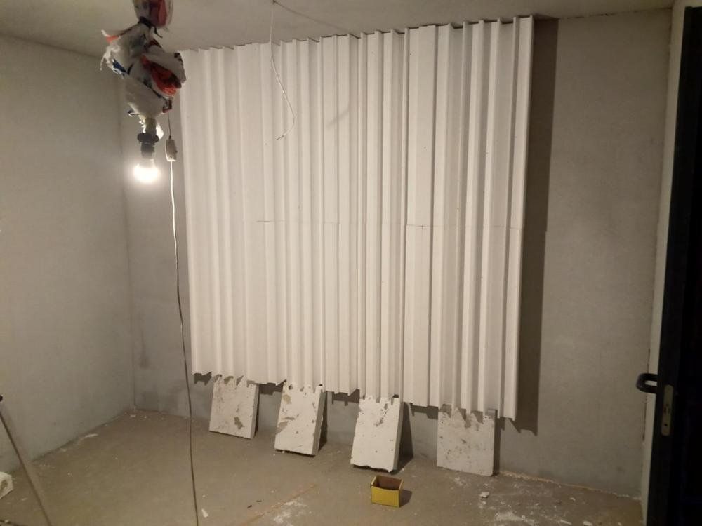

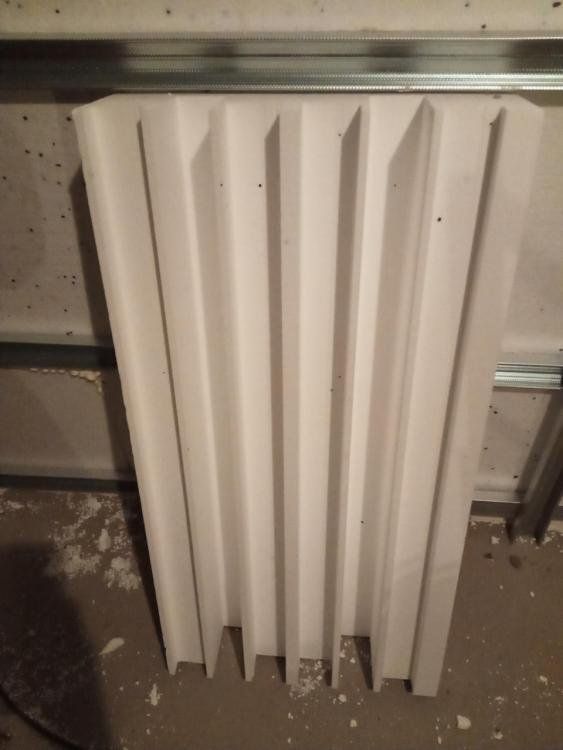

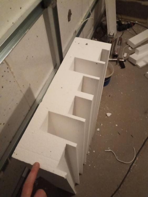

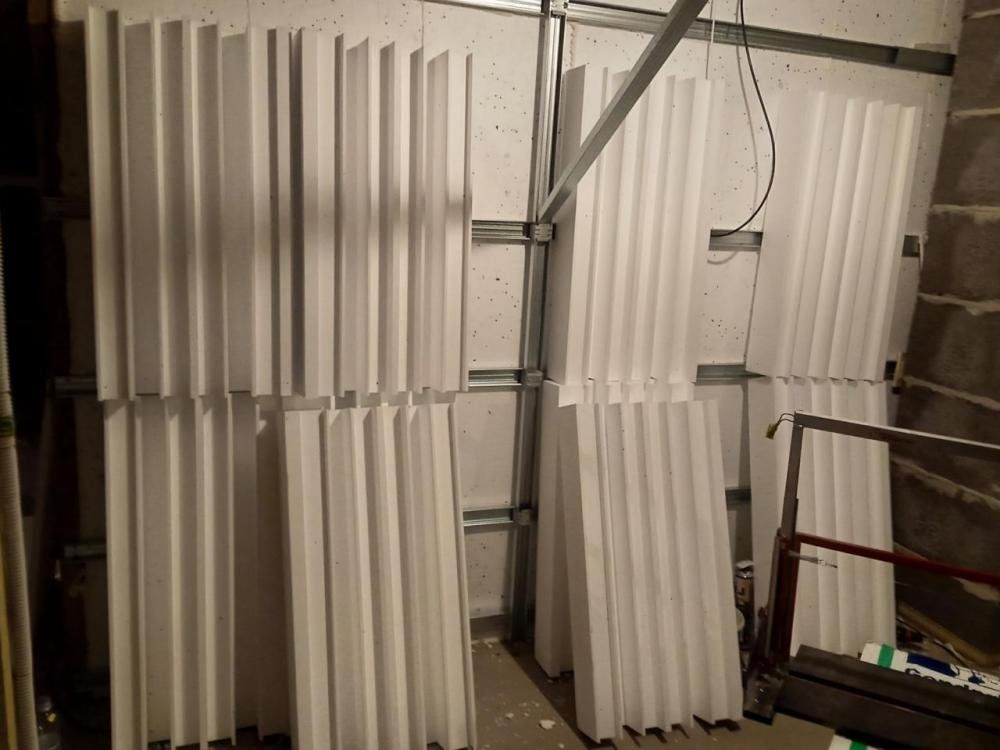

Kosztowało to 3 godziny pracy zrobienie szablonu oraz 8 płyt styropianowych EP200 15 cm czyli coś około 200 zł. Dodatkowo jeszcze ze 100 zł farby na to.
Te dziwne blaszki to szablony na podstawie których było to wycinane. Wycięcie jednego zajmuje około 15 minut. Cięte było drutem oporowym.
Parametry dyfuzora:
- szerokość studni 6,5 cm
- największa głębokość studni 11,4
- strojony według QRDdude na 861-2646 Hz
- wymiary 100x50 cm

Z jakiego kalkulatora korzystasz? Z mojego wychodzi (QRD Diffuser Well Depth Calculator ) , że Twój dyfuzor zaczyna rozpraszać od 1154 Hz ....
Zaloguj się, aby zobaczyć treść (możliwe logowanie za pomocą ) Edytowane przez Adah
Korzystałem z QRDdude, ale widziałem też że różne programy podają różne zakresy.

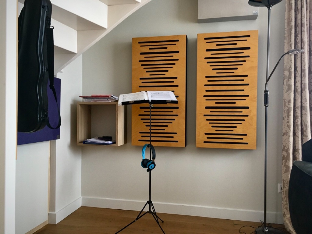

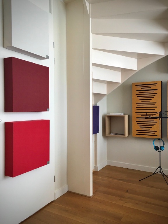

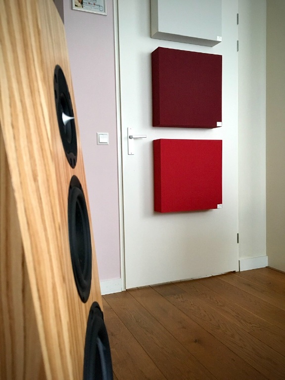

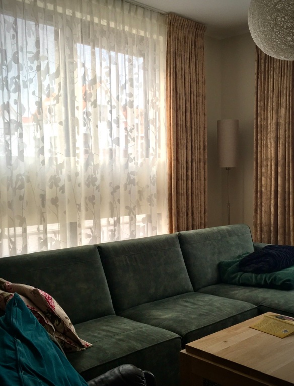

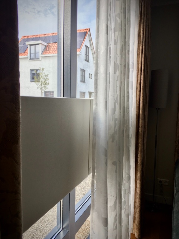

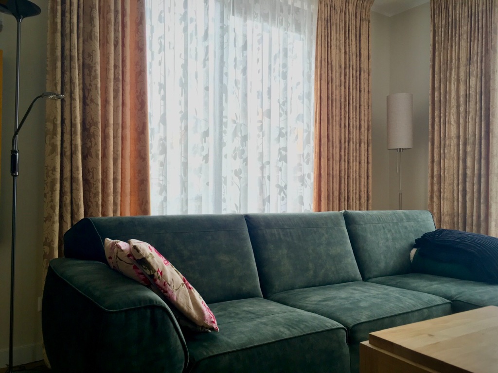

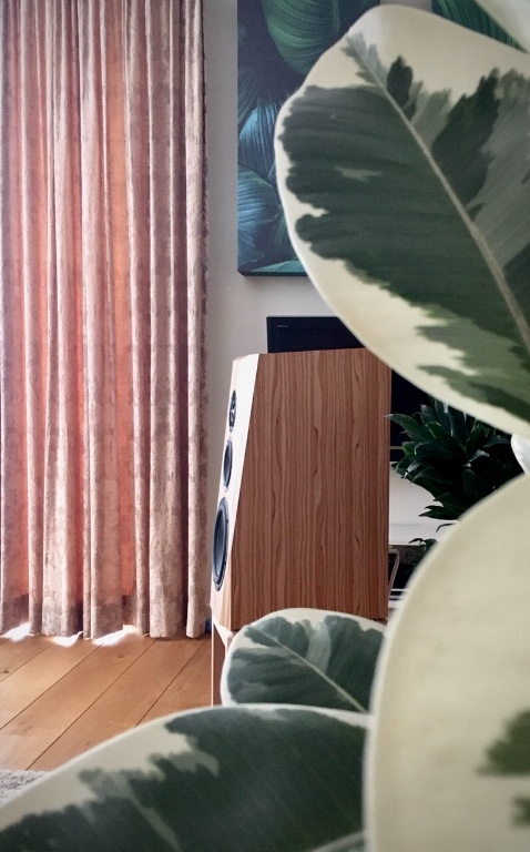

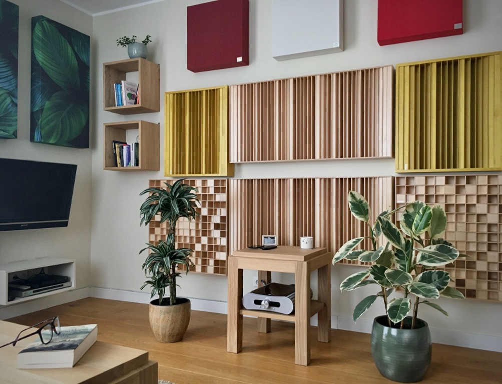

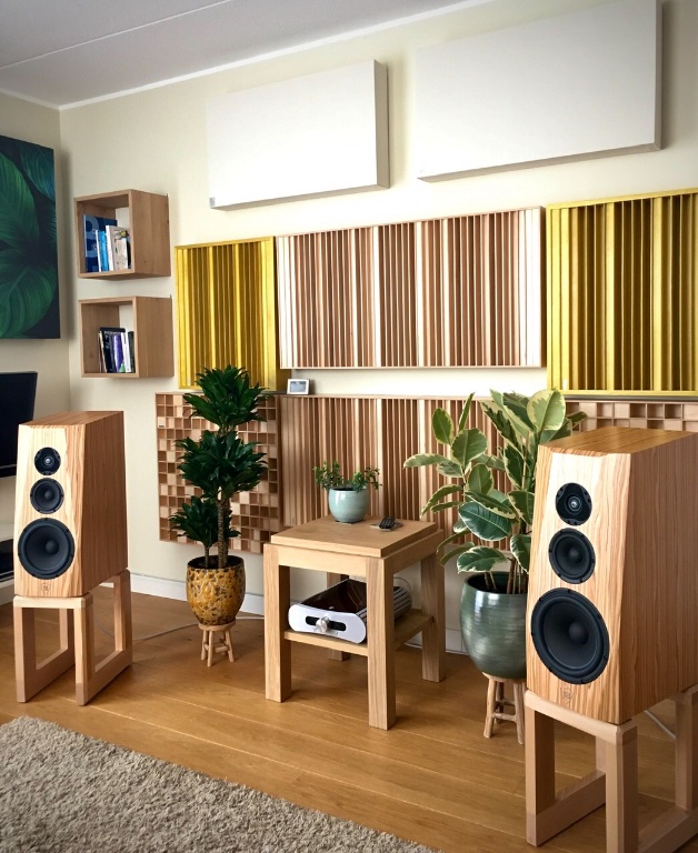

Witam serdecznie
Adaptację akustyczną salonu zakończyłem. Jestem niezmiernie zadowolony z efektów. Wizualnie, estetycznie. Wiele kompromisów, całkowita akceptacja.
 Odpoczywam w nim, nabieram sił. Córeczka, mam nadzieję także.
Czuję zadowolenie, spełnienie, radość. Marzenie posiadania stereo i odpoczynek przy muzyce w końcu się ziściły.
Pomiarów nie robiłem. Nie umiem. Zapraszam, jeśli mieszkasz w pobliżu Rotterdam i Haga. Posłuchamy, wypijemy kawę, wino. Może wykonasz pomiary😊 Dziękuję z góry.
Gdy słyszę jak gra ten „system” są chwilę, gdy nie dowierzam, że może być aż tak niesamowicie.
Oto kilka zdjęć. Za mną 80 cm dwa duże poziome panele/wełna 10 cm.
Brak symetrii, prawa strona salonu/23mtr kw, otwarta na kuchnię. W kuchni jedna ściana wygłuszona/wełna 10cm.
