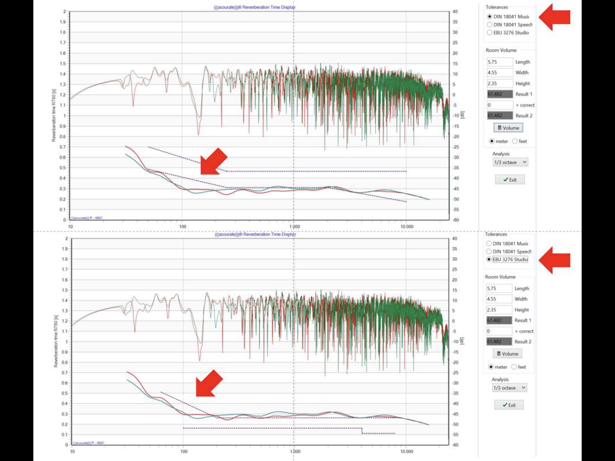

Celem jest rownomierny rozklad stopnia pochlaniania wszystkich czestotliwosci a nie tylko wybranych, np. tylko wysokich albo tylko srednicy. Po to jest zdefiniowany „korytarz“ pomiaru RT60 albo RT20
linie
Ten korytarz to te dwie punktowane linie
Dlatego niekorzystne jest mocowanie wiekszej ilosci takich samych paneli dzialajacych na ten sam zakres

No, a ilość paneli na ścianach? Np. kino, prawa i lewa strona w miejscach pierwszych odbić? 2, 4, 8 metrów kwadratowych?
Odpowiedź będzie chyba jedna: zrób pomiary 🙂

Raczej odpowiedź będzie: to zależy 🙂 to zależy co chcesz uzyskać, i czego i w jakim setupie słuchasz. No i najważniejsze - od parametrów fizycznych pomieszczenia.
PS. Można policzyć z dużym przybliżeniem, że aby uzyskać sensowne „RT60” w małym prostopadłościennym pomieszczeniu mieszkalnym średni współczynnik pochłaniania akustycznego powinien wynosić ok. 0.2-0.3 dla poszczególnych częstotliwości. Oczywiście nie będzie to RT60 sensu stricto, ale przybliżenie.

2 metry kwadratowe przy pochłanianiu dajmy 0.6 przy kilkunastu metrach praktycznie bez pochłaniania to da ci średnią ważoną jakieś < 0.1.
A celem jest co najmniej 0.2 a najlepiej 0.3 🙂 więc sam sobie to policz - ile faktycznie będziesz potrzebował tych paneli 🙂
