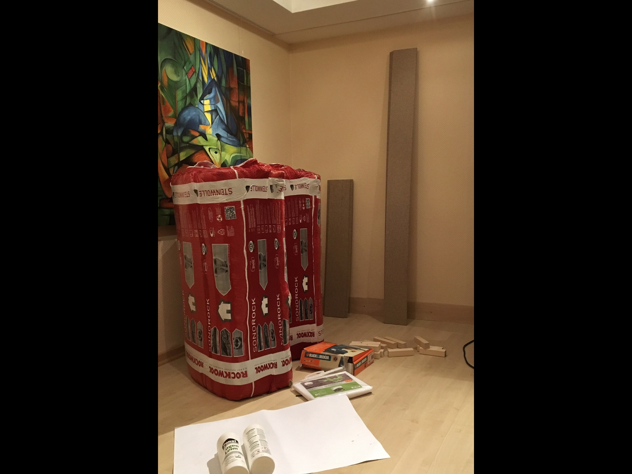

@xajasPlanuję 4 takie panele. Plan jest taki: wełna Rockwool Rockslab Sonic 10cm (lub 7cm) + tarcica (25 x 100 mm) na ramkę o grubości 25mm. Razem to daje tak 105cm x 65cm (chyba dobrze to sobie wyobrażam). Rozmiar taki bo wełna pakowana po 4 sztuki. Ewentualnie mogę zwiększyć rozmiar i na pierwszy rzut zrobić 2 panele ale chciałem uniknąć cięcia wełny.

[mention=1239]xajas[/mention]Planuję 4 takie panele. Plan jest taki: wełna Rockwool Rockslab Sonic 10cm (lub 7cm) + tarcica (25 x 100 mm) na ramkę o grubości 25mm. Razem to daje tak 105cm x 65cm (chyba dobrze to sobie wyobrażam). Rozmiar taki bo wełna pakowana po 4 sztuki. Ewentualnie mogę zwiększyć rozmiar i na pierwszy rzut zrobić 2 panele ale chciałem uniknąć cięcia wełny.
Nie rozumiem co tu jest „razem“.
Rozumiem ze unikasz ciecia mat i rama ma wymiary dopasowane do gotowych mat (tez tak robilem). Ale jakie wymiary ma pojedynczy koncowy panel nie pojalem

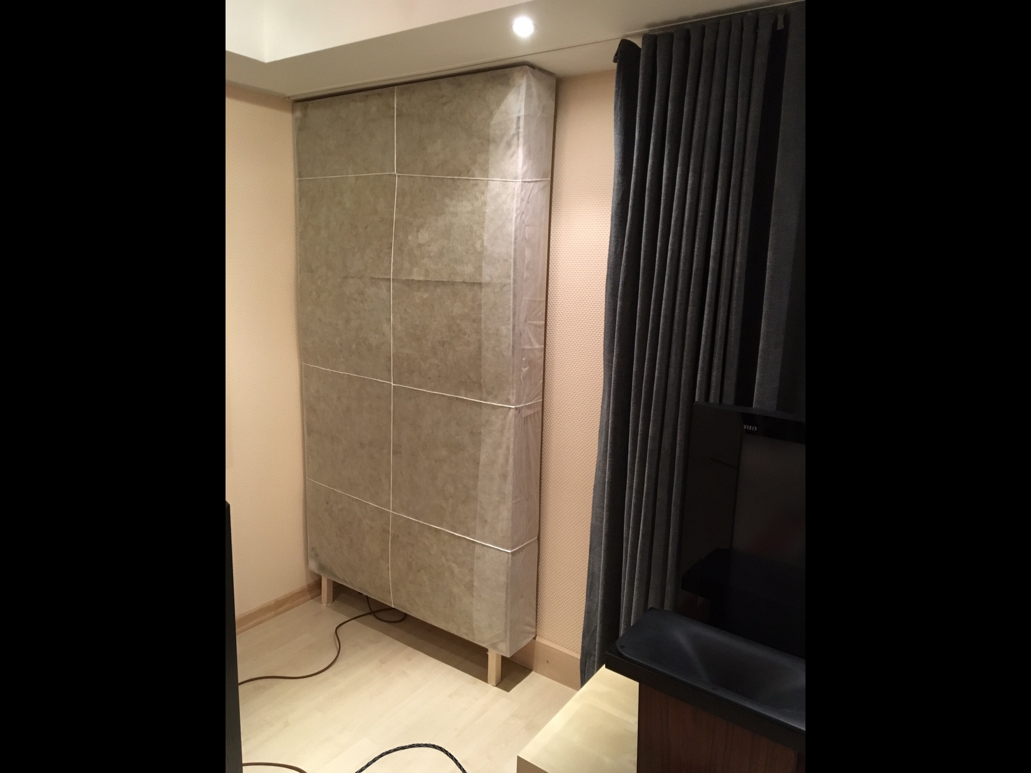

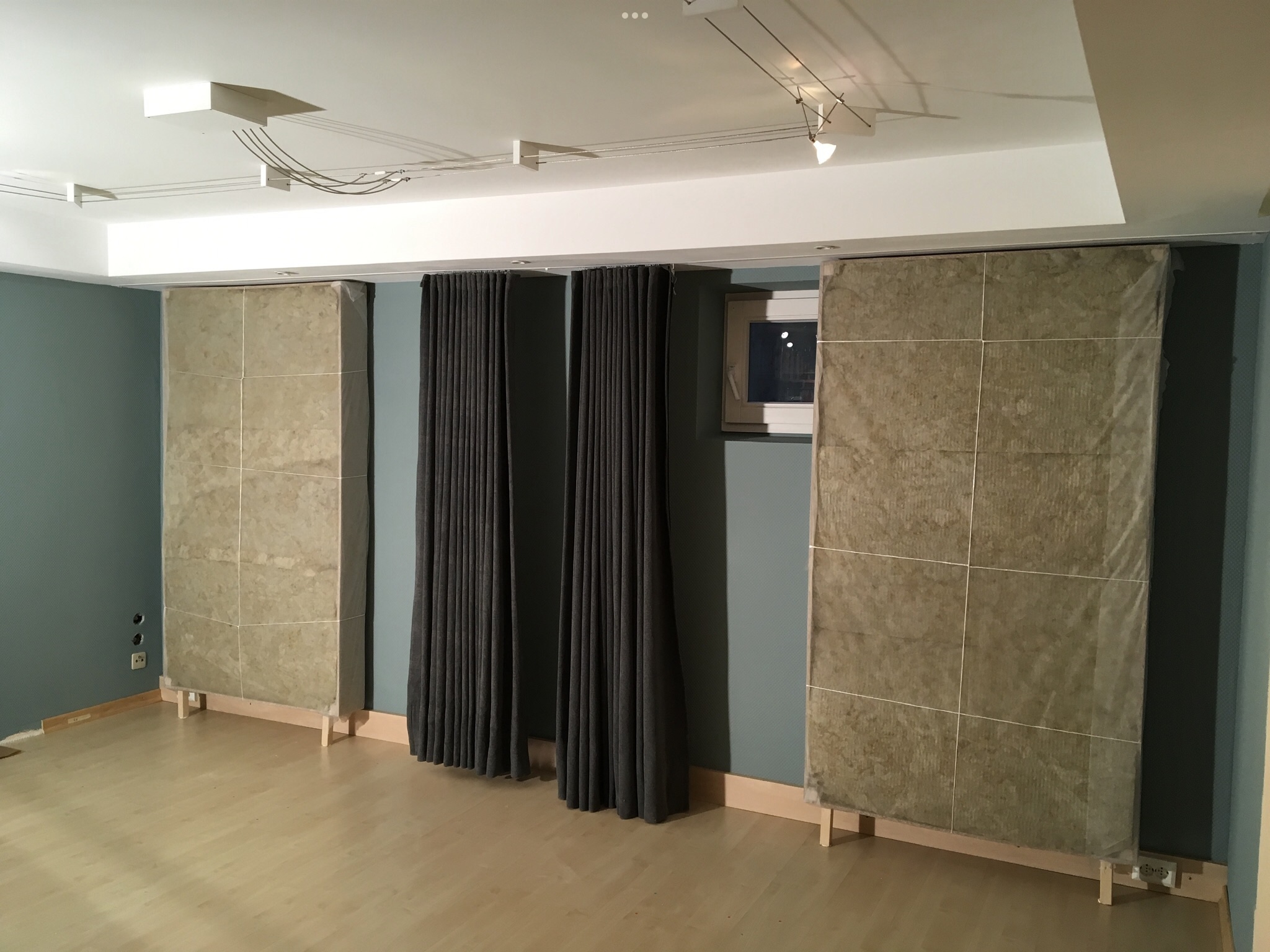

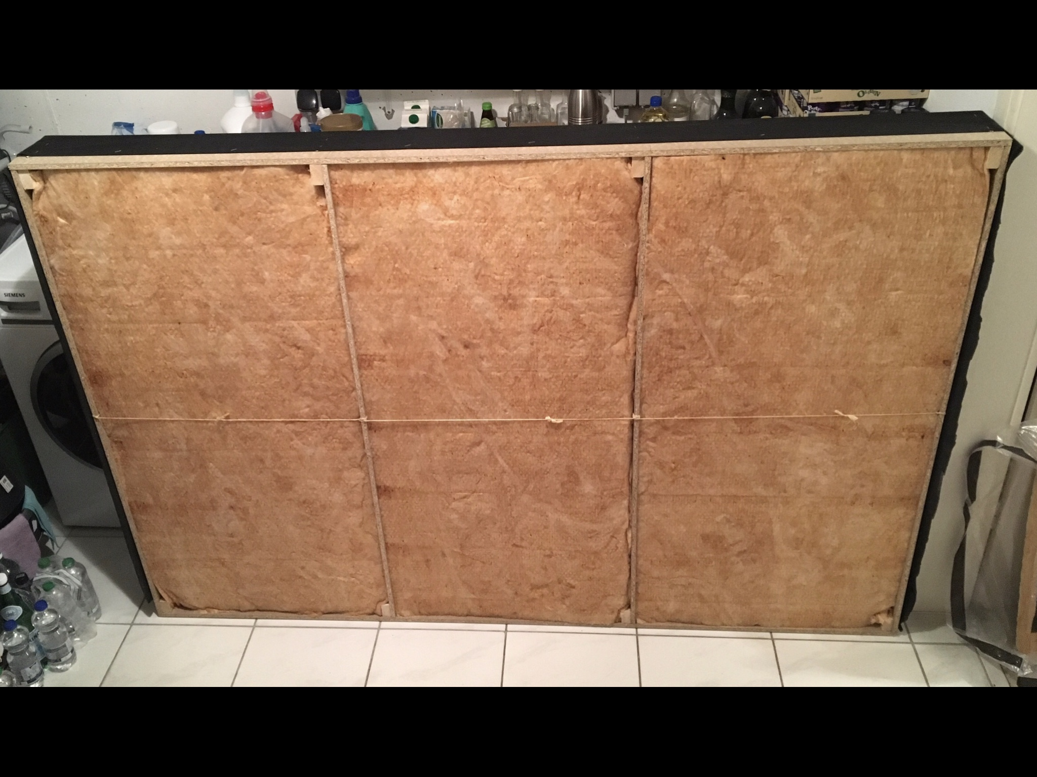

Ja mam na scianie za glosnikami 3 panele, kazdy 1,8x1,25x0,16m (w kazdym jest 6 mat 125x60x8cm, czyli 3x2 warstwy), pokrywajace niemalze cala sciane, a na przeciwleglej scianie tez sa ustrojstwa, i de facto ich zauwazalne dzialanie zaczyna sie powyzej 100Hz
Zaloguj się, aby zobaczyć treść (możliwe logowanie za pomocą ) IMG_2680.thumb.jpg.3b330180374de69c5fdb591b0289c068.jpg

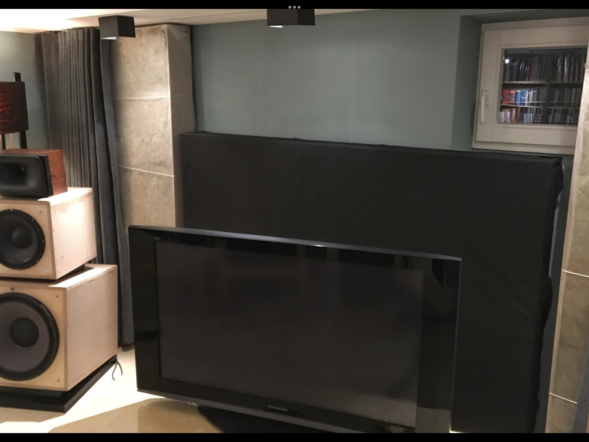

Nie rozbiłem pomiarów. Mam pogłos w pokoju. Niestety pomieszczenie mało ustawne. Z jednej strony okno, za plecami szafa na 90% ściany i poddasze z początkiem spadku na 1/4 długości pokoju.
Planuje 4 panele wielkości ~65x105 cm. Dwa za głośnikami frontowymi, dwa na prostopadłej wolnej ścianie. Może później uda się coś zrobić z wolną przestrzenią tylnej ściany.

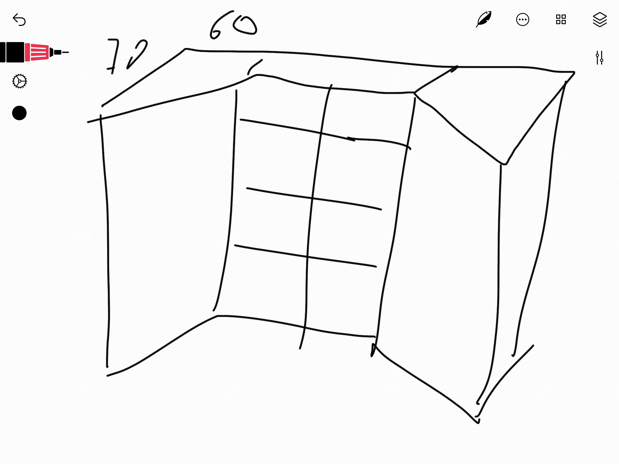

Ściana ma 3,20x2,5 m, chciałbym na środku postawić takie regały tz tego typu :https://www.ikea.com/pl/pl/p/kallax-regal-bialy-80275887/#content a po lewej jak i po prawej zrobić zabudowę w kształcie romba( jeden bok od strony regału 39cm, drugi bok naprzeciw 70 cm oraz szerokość pleców na 60 cm i wysokość 2,5 metra ) czy to będzie w jakiejś tam części działać na bas? Czy mógłby to ktoś obliczyć i udzielić mi odpowiedzi? Pokój ma 15 m2
Za pomoc dziękuję🙂
Taki?
Cos to zmieni, ale nikt tego nie policzy
Nawet, jesli to sie wydaje olbrzymie, cudow bym nie oczekiwal.

Idealnie, o takie coś mi właśnie chodzi🙂 regał miałby służyć na płyty gramofonowe oraz różne duperele, przed regałem ma stanąć łóżko a przed nim gruby dywan z długim włosiem. Podłoga to lite drewno na betonie.
Aha zapomniałem pytać🤦‍♂️ Czy jak dam na przód lite drewno tych że rombów to nic nie zmieni? Bo karton-gips przepuszcza częstotliwości a drewno? Nie będzie sie odbijać? Myślałem o sośnie zabejcowanej i polakierowanej . Dobry to pomysł?
