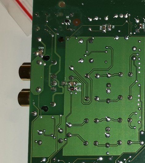

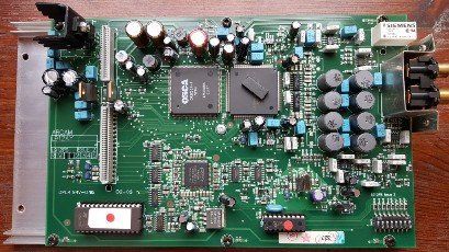

15 minut temu, sir.jax napisał:
Przecież chyba można je wyrżnąć z PCB ?
Z pcb można, zobaczę może się zdecyduje na ten krok... Trochę ryzykowna sprawa bo płytka czterowarstwowa...
No ale nie lutujesz każdej warstwy osobno ?
Takie złącza zawsze idą przez całe pcb i najlepiej usunąć istniejący lut z każdego pinu a potem tylko wysunąć złącze.
Polecam do tego miedzianą plecionkę i kalafonie.

No teraz to pojechałeś... Takie rzeczy to w przedszkolu wykładają?
Bez rozlutownicy z odsysaniem czarno widzę. A i to później może się okazać że warto sobie hot airem pomóc. Bo jak się metalizację otworów uszkodzi to po grzybkach.
Odsysanie nigdy mi tak dobrze nie działało jak plecionka. Ale kluczem jest właśnie kalafonia. Bo bez niej nie schodzi tak dobrze.
Plecionka działa znakomicie na PCB jednowarstwowych jednostronnych. A już choćby na dwustronnych z metalizacją otworów jest dalece niewystarczająca.
A nie wystarczy rozgrzać spoiwa i w otwór włożyć jednocześnie wykałaczkę?
Drewienko nie uszkodzi metalizacji otworów.
