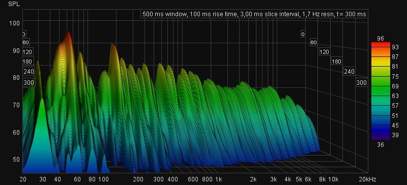

czesc panowie
udalo mi sie z miejscowym kolega zrobic pomiar. Nie wiem czy dobrze to wyszlo bo w sumie on tez dopiero zaczyna zabawe z pomiarami. Wrzuce 2 pomiary, jeden z zaslonami na bocznej scianie i panelami na scianie rtv, oraz drugi pomiar bez tego. Czy ktos pokusi sie o interpretacje? Ja przyznaje sie jestem troche zielony. Wydaje mi sie ze poglos jest ok (okolo 0,4) a na wykresie SPL widze dziure pomiedzy hmmm.... 90 a 180hz???
Nie wiem czy to dobrze odczytuje, a czy z tym idzie jeszcze cos zrobic to juz.........
Nie moge wrzucic przez rozmiar
plik mdat ma 1,9mb i nie przechodzi

Do pobieżnej analizy wrzuć zakres od 20 do ok 300 Hz, bo dalej nie ma sensu. No i zawęź zakres na osi Y do 70-100 dB.
podaj też wymiary pokoju i daj jakieś zdjęcia ścian. Przydało by się też podać model kolumn i opisać co było mierzone (lewa,prawa czy suma) no i zaznacz na rzucie gdzie stał mikrofon, gdzie kolumny i gdzie masz miejsce odsłuchu.
Korekta tych 2 górek (DSP) rozwiąże problem dudnienia. Dołki pewnie wynikają z nakładania się fal odbitych od ściany przed kolumnami, ale musisz zdawać sobie sprawę że ich do końca nie zlikwidujesz. Zbliżenie kolumn do ściany przesunie częstotliwości które się kasują. Generalnie mierzysz, przesuwasz, mierzysz itd.
Az tak bardzo nie dudni 😉
