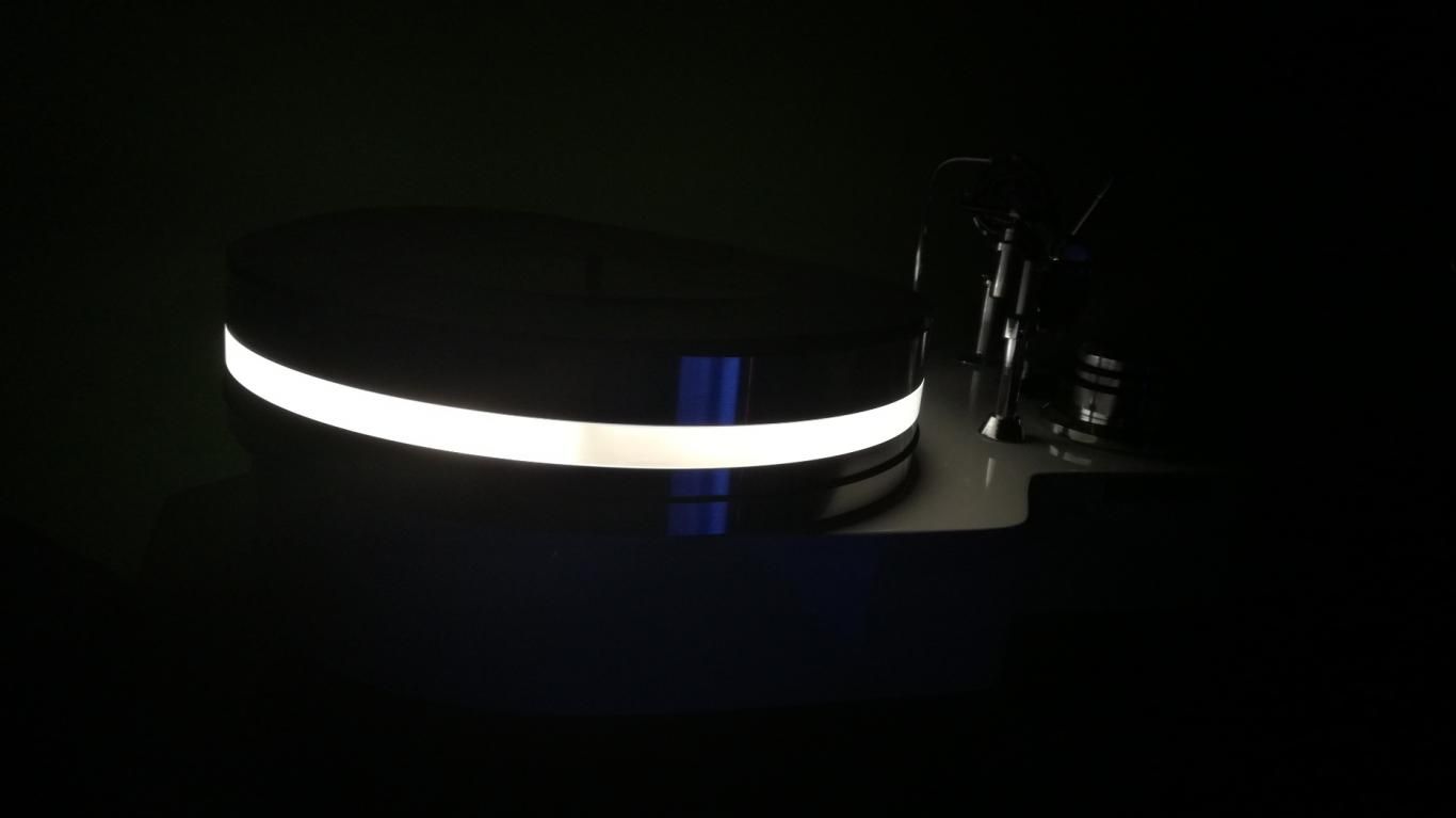

Owszem, świeci, ale to nie talerz, lecz postawiona z tyłu kolorowa lampka. Jako że talerz wykonany jest (w części) z mlecznego akrylu, światło ładnie się rozczepia, dając taki właśnie efekt. Ot, taka estetyczna modyfikacja, na zimowe wieczory jak znalazł :)
* rozszczepia :)
* rozszczepia :)
Mam podobnie ;)
