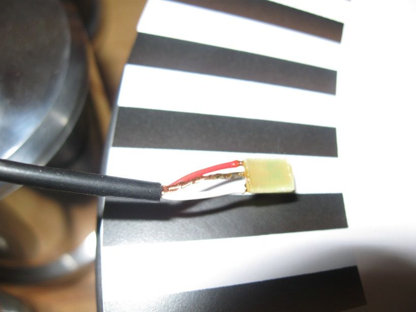

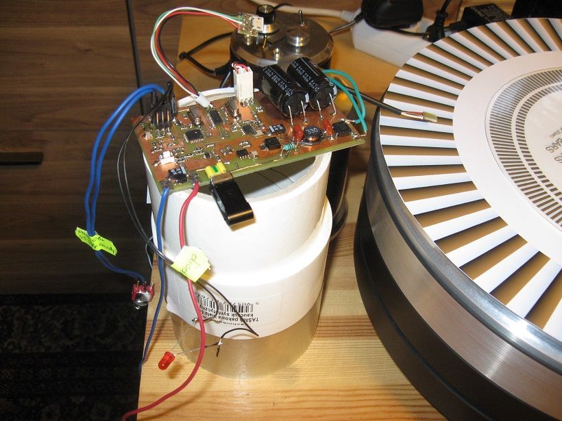

Dzięki uprzejmości Firmy:PAWEŁ ZONTEK otrzymałem do testów i własnoręcznego odpalenia układ stabilizacji obrotów gramofonu.Układ ma dwie podstawowe zalety:1.Stabilizuje obroty "czytając" je z talerza 2.Działa na silnikach,które historycznie stosowałem i stosuję w moich konstrukcjach.Trochę czasu straciłem ze względów zdrowotnych i logistycznych , ale w końcu uruchomiłem wszystko i mogę z ogromną radością donieść,że układ działa zgodnie z założeniami.Po włączeniu logika zamontowana na płytce potrzebowała ok 10 minut,żeby odczytać obroty z tarczy pomiarowej , porównać z wzorcem i doprowadzić do ustabilizowania obrotów talerza na poziomie 33,3 oraz 45.Operację taką układ wykonuje raz i potem pamięta ustawienia.Co mnie najbardziej ucieszyło,to fakt,że po zastosowaniu silników wymagających innych- mniejszych lub większych-napięć zasilających układ nie musiał już się kalibrować a samo ustawienie stabilnej prędkości zajmowało kilka sekund.Teraz zbadam, jaki jest margines ustawienia czujki podającej i czytającej impulsy z tarczy pomiarowej.Puki co , mam tarczę papierową na wierzchu talerza.Trzeba będzie jakoś przenieść to wszystko pod talerz, a miejsca mam mało...Zabawa jednym słowem znakomita..Załączam kilka fotek stanowiska pomiarowego.A
Czyli docelowo urządzenie ma korygować obroty talerza w czasie rzeczywistym?
Dokładnie tak..

Moim zdaniem nic, ale jak jest nowa- inna opcja,to trzeba sprawdzić.Sposobów na wykonanie napędu jest co najmniej kilka.Stabilizacja z czytaniem obrotów z talerza jest rozwiązaniem optymalnym , a czemu nie stosowanym dotąd w AD FONTES ?Pisałem o tym kiedyś- ze względu na koszty..A
Andrzeju, w takim razie myślisz coś o czymś takim dostosowanym do AdF? Przy okazji - pozdrowienia i małych opadów śniegu:)
Nie muszę myśleć,ponieważ Paweł Zontek wymyślił to za mnie.Pozostaje jedynie to o czym pisałem powyżej,czyli koszty.A

A jaki jest w takim razie koszt owego urządzenia?
Sądzę,że najlepiej pytać P.Pawła.Ze wszystkimi przyległościami typu obudowa , transformator montaż czujnika itp,pewnie blisko 1000..
