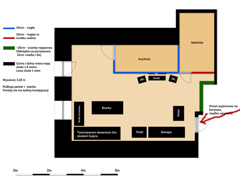

Jestem w trakcie remontu mieszkania i chciałem się zająć sprawą poprawy akustyki.
Odkryłem, że po lekkim przestawieniu sprzętu zaczęło wszystko dużo ładniej grać... tak więc chce iśc dalej i poprawić coś jeszcze..
Proszę o pomoc.. jestem z miejscowości Kłodzko.. dolnyśląsk...
Projekt pokoju do wglądu pod adresem
Długości i grubości poszczególnych ścian dokładnie pomieżyłem.
Na rysunku oznaczone i opisane poszczególne ściany jak i podziałka.
Moje kolumny to JBL XTI 100 i wzmaczniacz ONKYO INTEGRA A8850.
Z dołączonego rysunku wynika, że niektóre ściany Twojego pomieszczenia mają 1,5 m grubości - mieszkasz w Twierdzy Kłodzko?
Masz jakaś koncepcję, co chcesz poprawić? Czy masz jakieś domowe ustroje typu dywany, zasłony, meble tapicerowane regały z książkami i inne bibeloty pochłaniająco/rozpraszające?
Jest to stara kamienica... wierciłem dziurę wiertłem 1,5 metra i się nie przewierciłem.. jestem na środku budynku, są tutaj akurat dwie ściany nośne, chyba wzmacniają konstrukcje całej kamienicy..
Ogólnie, to wydaje mi sie, że bas jest nie taki jak trzeba, średnie tony tez chyba mozna by poprawić.. będe kupował dywan, szafek narazie nie mam, mam kartony z manelami i mały stolik przed kanapą.. zamiast zasłon mam rolety pionowe paskowe, ale będę wymieniał na zasłony..
Problem jest w tym, że w tych dwóch małych pomieszczeniach kuchnia i łazienka to tak daje bas (dudni), że nie daje się tego wytrzymac natomiast w miejscu odsłuchowym jest go jak by troche mało..
Witaj,
Na załączonym rysunku widać, że masz sprzęt i miejsce odsłuchu ustawione w bardzo często spotykany sposób.
Choć tak ustawiony sprzęt audio i miejsce odsłuchu są wygodne w użytkowaniu, to niestety jest to prawdopodobnie najgorsze możliwe ustawienie z "akustycznego" punktu widzenia.
Istnieje duże prawdopodobieństwo, że lepsze by było ustawienie:
1) Kolumny na krótkiej ścianie, tej na której są rzadko używane drzwi. Najlepiej jednak, by kolumny nie stały bezpośrednio przy ścianie, lecz były od niej trochę odsunięte.
2) Miejsce słuchacza mniej więcej w miejscu, gdzie znajduje się obecnie biurko. Możesz spróbować umieścić je w 38% (bliższe pole) lub 62% (dalsze pole) długości pokoju.
To są rady, które bez wydania ani jednej złotówki mogą dać słyszalną poprawę.
Jeśli chcesz zrozumieć lepiej, dlaczego takie ustawienie, które podałem wyżej może być lepsze dla Ciebie, polecam ten artykuł:
Z tego co jednak piszesz, wynika, że w pomieszczeniu słyszalne są wyraźne, długo wybrzmiewające rezonanse.
Nie jest to nic zaskakującego, zwłaszcza przy ścianach o grubości 1,5 metra...
Ściany tej grubości w sposób znikomy absorbują dźwięk.
Podejść jest kilka:
1) Szerokopasmowe pułapki basowe, bez pomiarów
2) Pomiary, szerokopasmowe pułapki basowe
3) Pomiary, rezonatory Helmholtz'a
4) Pomiary, szerokopasmowe pułapki basowe + uzupełniająco rezonatory Helmholtz'a
Rozwiązania 3 i 4 zapewnią najlepsze rezultaty.
Kiedy problemy z basem zostaną rozwiązane, środek i góra pasma jest już o wiele prostsza do załatwienia.
Pozdrawiam!

Aku Pro - dobrze radzi, ja ze swojej strony mogę tylko dodać, że dobrze by było aby kolumny miały za plecami i silne i twarde oparcie w postaci odpowiednio grubej ściany. Dobrze też jakby były podobnie oddalone od bocznych ścian. Dlatego przemyśl inne ustawienie.
Konstruując odpowiednie szerokopasmowe pułapki basowe możesz liczyć na absorpcje już od 50Hz w górę, ale niestety takie konstrukcje są duże i przeważnie brzydkie.
Kolumny są oddalone od siebie o 1 metr? Rozsuń je aby stały przynajmniej 2m od siebie i 0,5m od najbliższej ściany.
Jak kupisz dywan (im większy tym lepiej) to się poprawi średnica i góra. Co do basu i reszty to w zależności jakim budżetem dysponujesz wybierze jedną z opcji podanych przez Aku Pro i wybierz firmę której to zlecisz.

W pomieszczeniu głównym, nie ma problemy z dudnieniem... tylko w kuchni i łazience, czyli za ścianami.. w pokoju jest tego basu troche mało... za to w kuchni talerze latają..
W sumie możesz mieć racje, z tego co wyczytałem, basu jest mało, jeżeli nakładają się na siebie niskie tony odbijane np od ściany...

Przeczytam cały artykuł z uwagą.. problem w tym, że kolumny grają razem z telewizorem, i tv powinien być koło kolumn...
Robie teraz remont.. i mogę tą ściane oznaczoną na zielono obudować stelarzem i wypchać wełną mineralną.... wtedy bedzie jedna prosta ściana...
Problemem jest tylko ustawienie w takim przypadku kanapy i foteli.. jestem programistą, prawie cały dzień pracuje przxy biurku i oglądam jednym okiem tv i slucham muzyki... ciezka sprawa..
Panowie, a czy znacie kogoś, kto mógłby wykonać mi takie pomiary ? Kogoś z okolicy Kłodzka? Czy cięzkobedzie kogoś obeznanego znaleźc blizko mojej miejscowości?
Kolumny są około dwa metry od siebie.. ustawienie mebli robiłem na oko.. tylko ściany są dokładnie pomierzone..
Nad dywanem myślę.. jak skończe remont to jakiś kupie..
Wydaje mi się, że na początek dobrze byłoby zrobić pomiary pomieszczenia.. i zbadać jakie są warunki..
Nowo kupione JBL XTI 100 odpaliłem u brata w pustym pokoju.. akustyka jest tam niemiłosiernie niedobra.. echo, ciezko aż rozmawiac.. sciany z regipsow bez wełny.. nawet JBL E100 przestały tam grac.. Jednak w jednym miejscu z boku, na lewo od kolumn, koło okna słychac bardzo fajnie niskie tony jezeli mozna by u mnie tak poustawiac, żebym miał takie niskie tony, byłoby extra.
