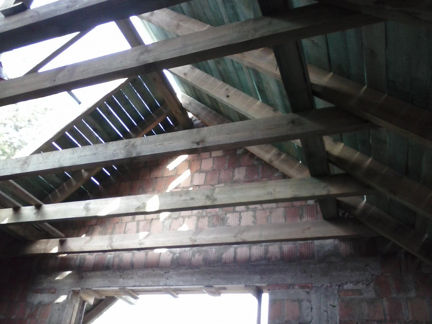

Rzut w przeciwległą stronę, niż na zdjęciu poprzednim.
Rzut na "sufit", a raczej miejsce gdzie on dopiero będzie.

Ja też już param się tym tematem kilkadziesiąt lat i ... trochę za późno... bo podłogę już masz. Zawsze można było w trakcie budowy dołożyć ze dwa, trzy solidne dwuteowniki dla usztywnienia konstrukcji samej podłogi.
Z moich doświadczeń wynika to, że te złote wymiary dla pomieszczenia akustycznego to trochę taka naukowa wtopa (podobne doświadczenia do Twoich).
Widzę, że Waszmość (jeżeli budujesz dla siebie) masz możliwość nie zabudowywania poziomego sufitu to tak pozostaw. Uważam, że pokój powinien mieć możliwie największą kubaturę. W rejonie gdzie będzie stał na stoliku sprzęt należy przykleić do betonu płytki z kamienia (najlepiej granitu), reszta odeskowana czy też pokryta panelami (pod kolumnami też nie zaszkodzi, lecz najpierw trzeba poszukać tego optymalnego miejsca...) Jeżeli chodzi o zasilanie to obrany kierunek jak najbardziej prawidłowy. Impedancja uziomu wg mnie powinna być jak najmniejsza, ale jeżeli ma to rodzić jakieś problemy z różnicą potencjałów, to rzeczywiście coś w tym jest. Dedykowane ekranowane kable w ścianie. Bezpiecznik dla dedykowanej linii audio to przyzwoity amerykański General Electric.

Tak z grubsza nakreślone pomieszczenie jest dopiero konstrukcją do której będziemy mocować odpowiednie ustroje akustyczne.
Tak jak pisałem w dobrych reżyserkach (czyli miejscach gdzie słuchamy a nie nagrywamy) ilość ustroi akustycznych nie jest taka krytyczna, ważna jest likwidacja szkodliwych modów pomieszczenia oraz uzyskanie dobrej czytelności obrazu odsłuchiwanego poprzez neutralizacje niekorzystnych odbić. Odbicia jednak jakieś powinny być w/w "wata" w uszach to podstawowy błąd najczęściej za mocno wytłumionych średnich i wysokich częstotliwości. Powinniśmy uzyskać akustyczny efekt że pomieszczenie jednak jest a nie że ścian po prostu nie ma-nie róbmy mózgowi wody sodowej (co innego widzimy a co innego słyszymy).
Moim skromnym zdaniem nie zamykał bym przestrzeni nad głową płaskim sufitem i wykorzystał bym większą kubaturę poddasza na mocowanie koniecznych ustroi akustycznych np. takich:
Większa kubatura to lepsze warunki na rozchodzenie się basu oraz mniej odbić o krótkim czasie poglosu a co za tym idzie czytelniejszy obraz dźwięku. Nie dziwię się Grajpudłom ze ściana idzie sobie do góry i łączy się z sufitem pod różnymi kątami (dźwięk nie jest soczewkowany tylko kierowany do przodu przed głośniki [i tu należy pamiętać co zrobić z tylna ścianą]). Największe domowe pomieszczenie na poddaszu w którym miałem okazję słuchać dobrego sprzętu było na poddaszu mialo ok 80m2 i było wysokie na 7 metrów!Było fajnie zaaranżowane; dwa poziomy o różnicy 1,5 metra część sprzętowo-wypoczynkowo-odsłuchowa na wyższej platformie.Na prawdę fajnie się słuchało :)
