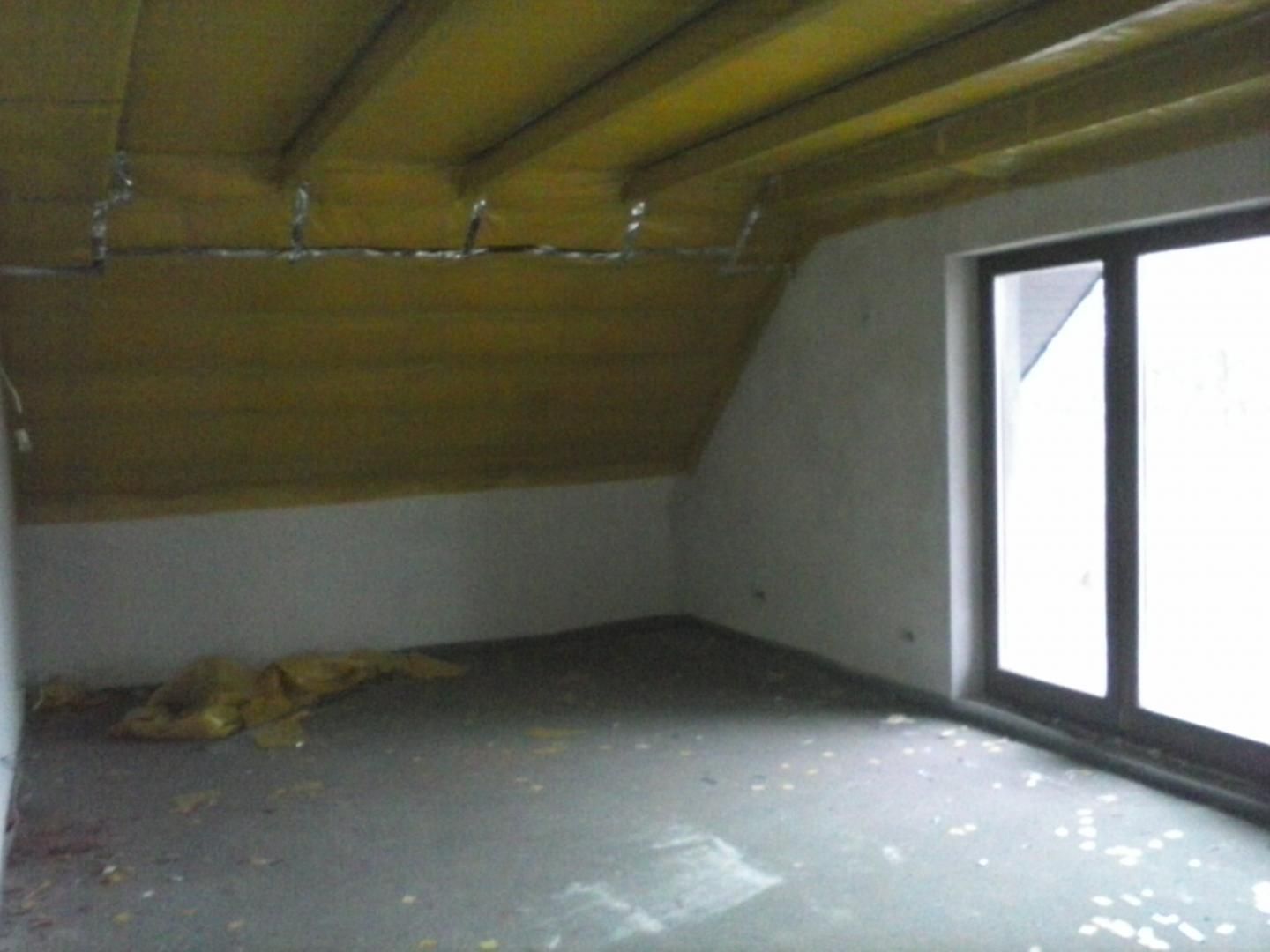

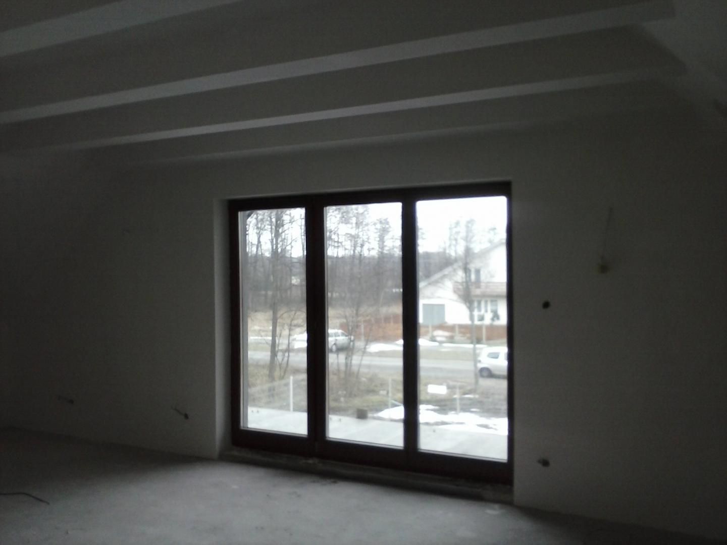

Tak to na dzień dzisiejszy wygląda. Okna, o których była mowa jakiś czas temu, też już od jakiegoś czasu są na miejscu. Aktualnie widać prace dociepleniowe oraz jednocześnie szkielet sufitu. Zdecydowałem się ostatecznie na wyższą wersję, z poziomem w górnej części belek, aby móc swobodnie montować dowolnej grubości ustroje akustyczne na suficie, jednocześnie mocno różnicując wysokość.

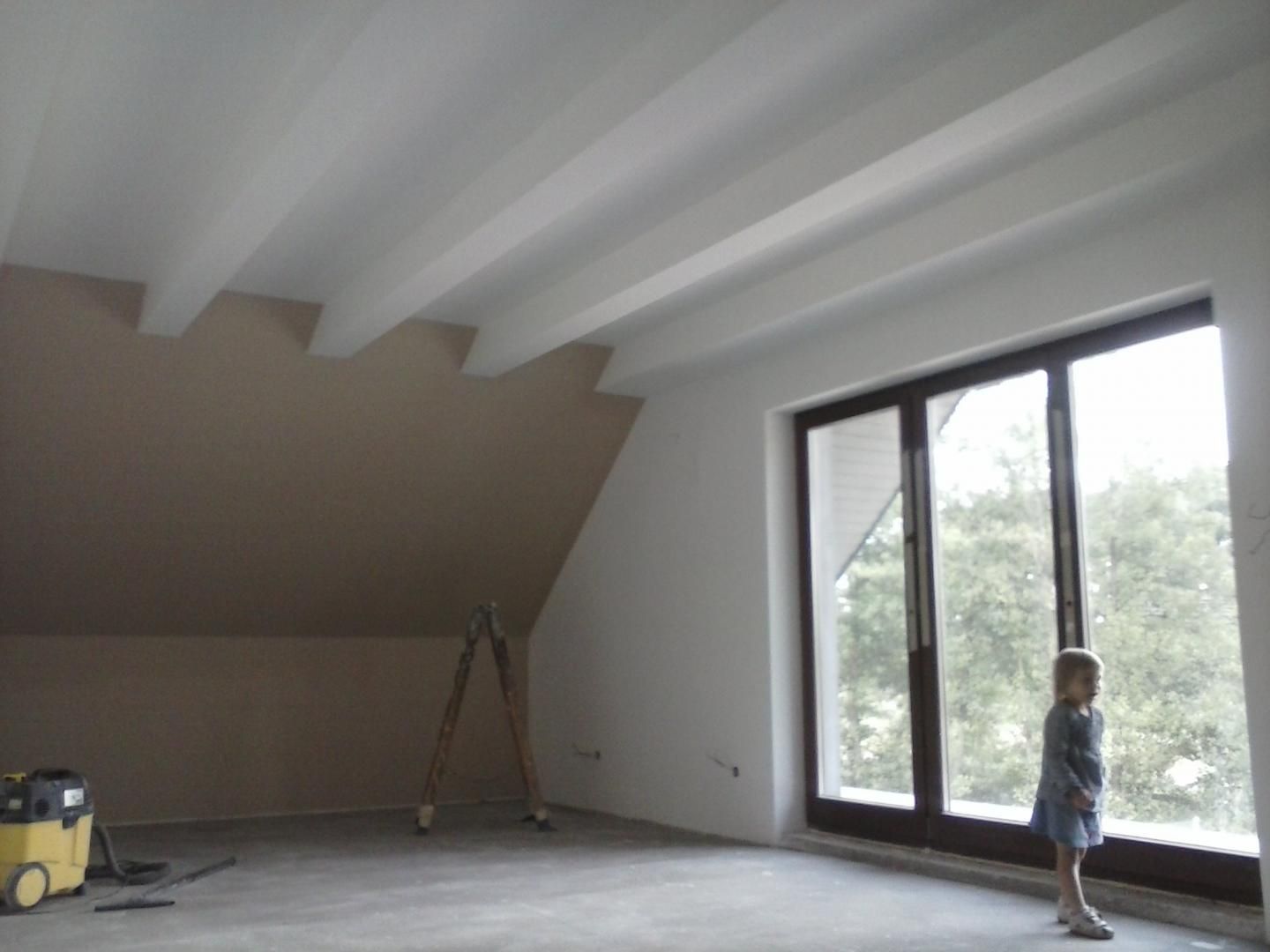

dlaczego panie marku, ten pokoj ,ma skos,na suficie,....?-czy to ma jakiś zwiazek,z rozkladaniem się fal dzwiękowych?, a jak druga strona,cz też jest taka sama?,jestem ciekaw ,bo sam ,mam pokoj na poddaszu,i kolumny,na skosnej scianie
  • 4 tygodnie później...
Tak, druga strona wygląda symetrycznie. Skos jest identyczny. Pokój ma pełną symetrię w obu osiach poziomych. Zmienię to jednak, bo z jednej strony nieco go skrócę.
