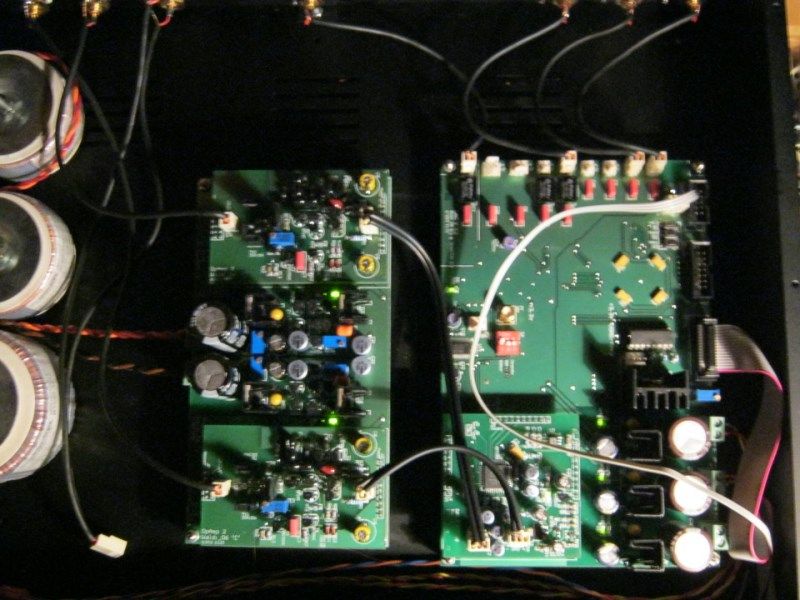

Czy dobrze widzę "zalipiłeś" cyną otwory ?
Tam są jedynie wolne otwory pod gniazda , nie były na tę chwilę potrzebne, są na wylot. Może kiedyś dojdzie WM to wkręce gniazda :-)
Pozdrawiam ))
Nie należy mylić prawdy z opinią większości .
Chodzilo mi o otwory "przelotki" metalizowane w pcb
Sorry- słabo zdjęcia wyszły, nie tam nic nie jest zalane cyną :-) pcb przykręcone śrubkami do podstawy obudowy.

A ja dzisiaj dostałem polecenie zrobienia porządku na biurku, wiadomo od kogo :-)
Na zdjęciu efekt, aktualnie gram na PCM1795, widoczny wzmacniacz to oczywiście moja konstrukcja która bardzo dobrze współgra z X_em.
Drugi X także już pracuje a wzmacniacz na lampach 300B już prawie skończony, czekam tylko na docelowe trafo sieciowe ale nawet już teraz X z 300B to dla mnie super brzmienie, przetwornik w tym DAC-u to PCM1704.
Jeszcze raz podziękowania dla Waldiego_06 za super projekt.
