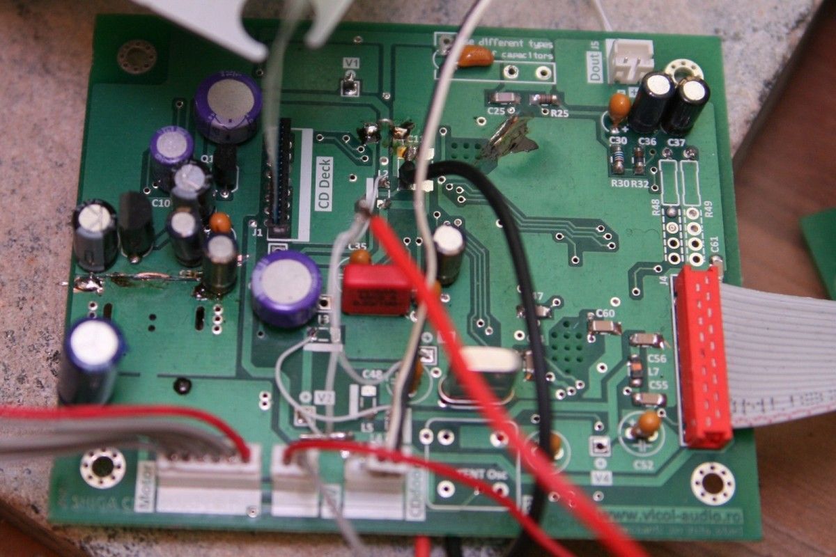

Kawałek mojego lekko poplątanego świata :-) i przy okazji możecie zobaczyć jakich gabarytów jest nasze główne "trafko" i są też nasze "guziczki".

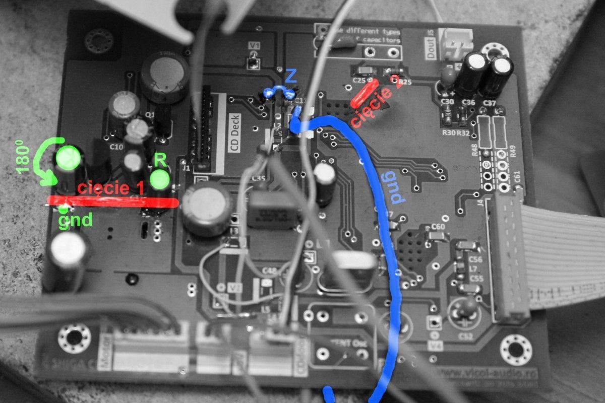

Przy okazji moja wersja rżnięcia, jak marosik to zobaczy może jeszcze potwierdzi. Szczególnej różnicy nie odczułem, ale świadomość, że jest poprawniej pozwala spokojniej spać ;-)
Na czerwono zaznaczone są cięcia.
1. Jedno cięcie przebiega pod kondensatorem oznaczonym zieloną literą R, trzeba go wylutować, przeciąć masę na całej długości i wlutować go z powrotem tak jak był. Kond po lewej z oznaczeniem 1800 można obrócić o 1800 bo on jest od silników, żeby po podziale masy pozostał na masie silnikowej. Trzeba w tym celu odsłonić kawałek masy (oznaczyłem to małą zieloną kropką z opisem gnd).
2. Drugie cięcie poniżej C25 jak widać na zdjęciu (brzydka plama po kalafonii).
Na niebiesko oznaczone są dodatkowe połączenia
1. Z to zwora pomiędzy masami, trzeba przelecieć ponad ścieżką od V1 do L2
2. Przewód oznaczony niebieskim gnd łączy "nową" masę bezpośrednio z masą z wejścia zasilania (wpiąłem się z jednej strony w pad masowy od C11, obok zwory Z, z drugiej strony PCB w masę przy wejściu zasilania).
Jak dostanę docisk, poprzecinam i zobaczę co się stanie.
Jeśli to nic nie zmieni, może trzeba będzie przyjąć jednak, że napędy są wadliwe.

Masa cieta poprawnie. U mnie nic nie tnie. Dziala bez przerwy. Polecam zrobic zegarek na tranie i fecie z dedykowanym zasilaczem na shuncie. Wnecie wrzucic low noise oscillator.
U mnie po cięciu przestało się przycinać. Wymieniłem też C21 zgodnie z instrukcjami na 330nf.
Fajnie, teraz ma to ręce i nogi:)
