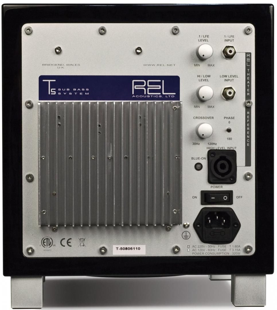

Jak podłączyć najlepiej REL T5 i HK980
Jeszcze nie kupiłem tego suba. Zastanawiam się czy warto.
DAPHILE, Arcam irDac, Musical Fidelity A3, Paradigm studio 40.4 + REL T5,ibasso DX120,DX100, Iriver H140 eph100 HD650.
REL zaleca podłączenie do wejścia wysokopoziomowego. Co więcej, daje od razu w komplecie do tego specjalny kabel. To okrągłe "duże" wejście, zaraz nad włącznikiem zasilania jest do tego
Xavian XN evo 250, Arcam Alpha 7r, Samsung BD-C5900, QED Silver Anniversary-XT, Sennheiser HD 555.
