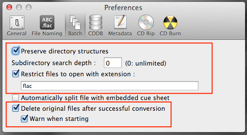

Katalog z muzyką to rozumiem katalog na dysku w którego podkatalogach są pliki. Tak?
No jeśli tak to przeciągasz katalog główny z muzyką do XLD i już. Jak działa z pojedynczymi katalogami to będzie też z podkatalogami. Jest w opcjach, w zakładce "Batch" pole gdzie możesz wpisać jak głęboko ma kopać w strukturze podkatalogów.
Oczywiście masz zrobione TimeMachine:-)
Tomek
Task katalog z muzyka to glowny katalog, w ktorym zanjduja sie foldery wykonawcow, a w nich podfoldery z albumami tychze. Niestety Twojnsposob u mnie nie dziala. Kiedy probuje przeciagnac caly katalog, XLD "oczekuje" na podanie dalszej sciezki. I tak jak pisalem moge konwertowac pojedynczy folder, z tym, ze nie folder wykonawcy, a li tylko pojedynczy album.

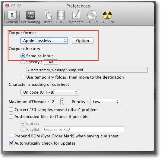

Niestety Twoj sposob u mnie nie dziala. Kiedy probuje przeciagnac caly katalog, XLD "oczekuje" na podanie dalszej sciezki. I tak jak pisalem moge konwertowac pojedynczy folder, z tym, ze nie folder wykonawcy, a li tylko pojedynczy album.
Jak ustawisz jak w tych dwóch okienkach to powinien skonwertować flac do ALAC w te same katalogi nadpisując oryginały. Przed chwilą zrobiłem sobie "laba" i zadziałało:-)
Masz tak ustawione?
