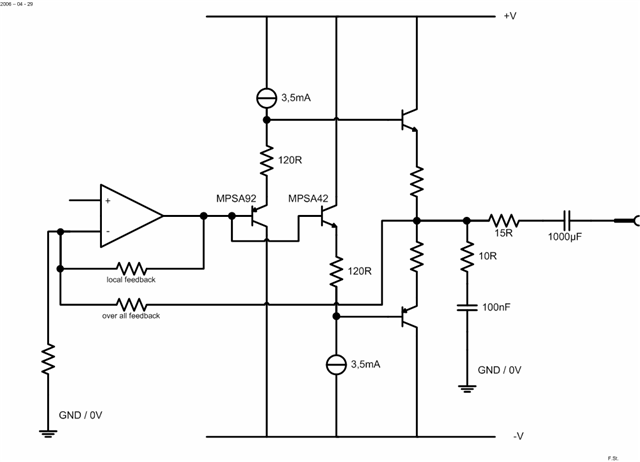

Witam! Na wyjściu są dwa połączone równolegle kondensatory elektrolityczne. Zrobiłem coś takiego, ale przy wyłączaniu wzmacniacza mam na wyjściu słyszalną w słuchawkach dość głośną oscylację w stylu pyr pyr pyr... nim te drgania nie zgasną wraz z zasilaniem. Bez kondensatorów gra ładniej, bez tego efektu, ale niestety, OPA są często źródłem niebezpiecznego dla słuchawek napięcia zwanego DC Ofset, u mnie dawały ok. 20-30 mV, więc wstawiłem kondensatory i mam spokój, ale....
Czy tez mieliście hałaśliwe oscylacje przy wyłączaniu tego wzmacniacza?
normalnie ten wzmacniacz nie ma kondensatorów na wyjściu , tylko tranzystory dobrane na brak DC offset.Kondensatory to wersja dla mięczaków , którzy nie umieją dobrać tranzystorów.
Mam ładnie sparowane tranzystory - przemierzyłem około 300 sztuk by dobrać idealne - królewskie pary - za to mam teraz jakość audio wyrywającą z butów każdego słuchacza i podejrzewam, że bijącą produkt Lehmann'a (
) na głowę - po wygrzaniu, aż żal było zdejmować słuchawki z uszu. Źródłem mojego problemu są wzmacniacze operacyjne, gdzie na wyjściu z nich mam z reguły minus 20-30 mV tylko na jednym z kanałów. Niestety, często normy produkcyjne dla różnych OPA definiują 20 mV jako dopuszczalny max DC na wyjściu, a kupowanie w różnych źródłach, by trafić na serię z prawie zerowym DC nie jest już tak samo łatwe, jak sparowanie tranów.
Byle jakie kondensatory na wyjściu to zmasakrowanie jakości audio - podpiąłem 470uF jak na schemacie Nichicon Fine Gold i było kiepsko - lecz wysokie pojemności z serii kondensatorów dedykowanych do audio tak jak radził legendarny Majkel - sprawdziło się, nie ma nieakceptowalnego pogorszenia audio by z nich rezygnować, ale ta dodatkowa pojemność na wyjściu generuje podczas wyłączenia słyszalną głośną oscylację - niby to nic wielkiego, ale... . Pytanie brzmiało - czy też występującą u wszystkich, którzy złożyli układ według koncepcji autora tego wątku z kondensatorami na wyjściu. Bez kondensatorów tego efektu przy wyłączaniu nie mam. Zbuduję więc układ odcinający gniazdo słuchawkowe przy wyłączaniu, ale może jest jakiś sposób na stłumienie tych drgań?
nie chodzi o sparowanie tranzystorów , lecz ich dobór na min DC. Przeczytaj wątek forumowego BLC  "Jaki dobry wzmacniacz po holdegronie"
Kondensatory na wyjściu to proteza, w oryginale ich nie ma
W oryginale?! ?
Układ wzmacniacza jaki jest tutaj prezentowany nazywa się popularnie buforem diamentowym, gdyby ktoś tego jeszcze nie wiedział ?To żaden klon Lehmanna czy Lovely Cube, zresztą, pamiętam jak kiedyś pracowałem jeszcze w serwisie RTV, jako jeden z pierwszych chyba stosował tę topologię Marantz w swoich wzmacniaczach. Do dzisiaj Chińczycy sprzedają na ebayu płytki PCB z tym wzmacniaczem, jako wzmacniaczem Marantz'a,  a nie Lehmanna. ?
Topologia układu takiego wzmacniacza wygląda mniej więcej z reguły tak jak na załączonym zdjęciu, wpisując w wyszukiwarkę "diamond buffer' dostajemy sporo ciekawych aplikacji, bardzo podobnych. Wzmacniacz Lehmanna nie ma więc w sobie nic z oryginalności poza unikalnym ale dalekim od idealności PCB.
Widzimy na tym schemacie element będący modelem źródła prądowego. Pomysł z doborem "zakręconych" BF245B polegał na tym, że zamiast rezystora 1.5K wstawiano te tranzystory dobierając je i licząc na ich rozrzut parametrów, a prąd przez nie płynący w zależności od trafienia w tranzystor, zmieniał nieco punkt pracy układu i w taki sposób "regulowano" te nieszczęsne napięcie na wyjściu, zmieniając często punkt pracy.
BF245B są już trudne do kupienia, nominalnie chyba miały dać chyba ok. 10mA, lecz jak ktoś trafił na podróbki lub zmiotki z taśmy lub kupił np. z literką A lub C, dziwił się bardzo - a punkt pracy układu zmieniał się często bardzo dziwnie, a DCO było czasem jeszcze większe ?
Chińczycy "klonujący" ten bufor diamentowy, marketingowo nazywając go "klonem Lehmanna", czasami stosowali dla podobnego rezultatu diody świecące LED z tranzystorem, tak zmodyfikowany bufor diamentowy kupić z tymi zielonymi ledami np. tu w Chinach - vide zdjęcia z oferty, gdzie w podobnym celu dodatkowo wstawili BC550C i BC560C z magicznymi zielonymi diodami LED ?
