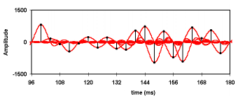

Jeszcze na temat odpowiedzi impulsowej gramofonów można znaleźć w tekście "Multidimensional audio" by Henning Moller, Bruel&Kjaer tutaj:
rys. 8 strona 8, oraz rys 13 strona 13.
A także w publikacji "Audible effects of mechanical resonances in turntables" by Paul Ladegard,Bruel&Kjaer , tutaj:
rys 25, strona 10.

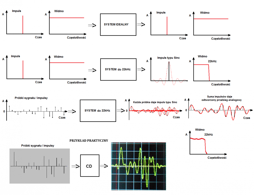

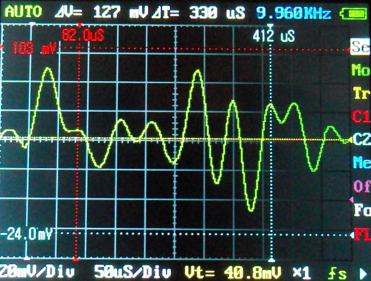

Wracając do tematu jak się porówna dwa obrazki
1) Złożenie sygnału prostokątnego z sinusów
z 2) Z odpowiedzią na sygnał prostokątny 1kHz wkładki Lodon Jubilee:
To wyraźnie widać że ta wkładka gramofonowa coś od siebie dodaje w zakresie "dzwonienia". Co zresztą potwierdzają obrazki z powyżej cytowanych publikacji.
to złożenie jest graficzną interpretacją widma prostokąta, tzn dowodzi, że prostokąt mozna przedstawić za pomocą nieskończonego szeregu fouriera, czyli widmo prostokata jest nieskończone, czyli aby prawidłowo przenieść sygnał prostokątny potrzebne jest nieskończone pasmo przenoszenia, ale jako, że widmo to w nieskończoności wygasa, czyli wystarczy przenieść główną część widma, aby prostokąt był maxymalnie wierny, czyli pasmo przenoszenia powinno być jak najszersze,
rzeczywiście wkładka dzwoni, ale ma bardzo strome pionowe boki prostokąta i to bardziej niż na oscylogramie cd audio

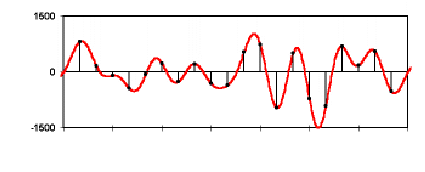

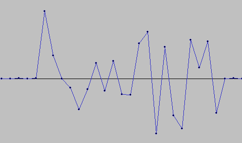

Jeszcze obrazki dla Purple. Tak się wymądrzał na temat rekonstrukcji sygnału z próbek, to niech ma coś dla oczu.
( amplitudy próbek dobrane tak na oko, ale i tak efekt końcowy dobrze wyszedł)

Dzius to Twoje pomiary na laptopie? u Ciebie też cd audio wygląda najbiedniej?
uderzająca wierność

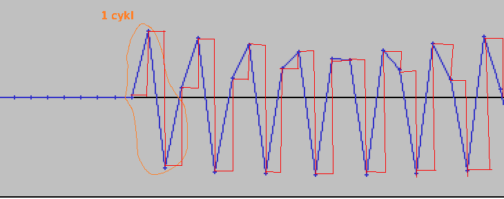

Dzius Twoich rysunków mógłby Ci pozazdrościć sam Picasso, ja nie muszę nic mierzyć a Tobie radzę spreparować impuls np 5 cykli 15khz, żebyś wiedział gdzie impuls się zaczyna, bo u mnie świetnie widać gdzie paczka 10 cykli się zaczyna i kończy, a Twój rysunek powinien wyglądć inaczej, bo przetwornik jest układem logicznym a nie picassem z ołówkiem w ręku, i pierwszy stopień tego układu, generuje schodki lączące wartości próbek a w dalszym ciągu filtr cyfrowy je wygładza
uderzająca wierność
Człowieku w tej sprawie, tak jak w przypadku ty 5 sinusów 15kHz, złapany zostałeś na braku zrozumienia zagadnienia.
Znaczna część Twoich wywodów też jest tym skażona. Można to oczywiście wszystko udowodnić krok po kroku, ale nikt tu nie siły i ochoty wkładać dużo pracy w to by udowodnić coś ....... co nie jest warte udowodnienia, czyli jakoś Twojej wiedzy i rozumowania. Wracając do odtworzenia kształtu sygnału analogowego z próbek cyfrowych zarzucałeś mi coś w rodzaju fantazji malarskiej, myląc przy tym tzw. pamiętanie rzędu zerowego z odtworzeniem analogowego sygnału. Wystarczy znaleźć odpowiednią literaturę, by bez pomiarów oscyloskopem potwierdzić że rozumiesz tę sprawę opacznie.

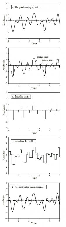

Patrz tutaj:
To klasyczna pozycja książkowa "The Scientist and Engineer's Guide to Digital Signal Processing"
By Steven W. Smith, Ph.D
Abyś nie gubił się w rysunkach pozwoliłem sobie skopiować odpowiednią sekwencję ilustrującą Twój błąd. Znaczy mylisz ze sobą dwa ostanie rysunki , co można znaleźć w Twoich bazgrołach Poniżej.
Dzius nadal nie rozumiesz, że Twój laptop spóźnia się z odpowiedzią na paczę 5 cykli sin 15khz o ok 0,1ms co w elektroakustyce jest niedopuszczalne w obliczu rozdzielczości fazowej ucha ludzkiego wynoszącej 10 mikrosekund, i nie rozumiesz jak działa przetwornik cyfrowo-analogowy, licznik przetwarza słowa 16-bitowe na wartości próbek i to przedstawia mój rysunek a co to są te kreski łączące u Ciebie punkty szczytowe próbek, czegoś takiego nie ma, to jest wytwór Twojej chorej wyobraźni, nic mi nie udowodnisz bo nie rozumiesz podstawowych zasad elektroakustyki Edytowane przez purple2
To całkiem interesujące co mówisz. Okazuje się bowiem, że odtwarzacz CD, czy karta dźwiękowa komputera, czy DVD-audio, mają jak to nazwałeś "chorą wyobraźnię". Co więcej tę chorą "chorą wyobraźnię" miał również Kotielnikow, o którym po raz pierwszy usłyszałem właśnie od Ciebie. A ja tak go zacząłem cenić. Na ludziach można się jednak zawieść. :-)

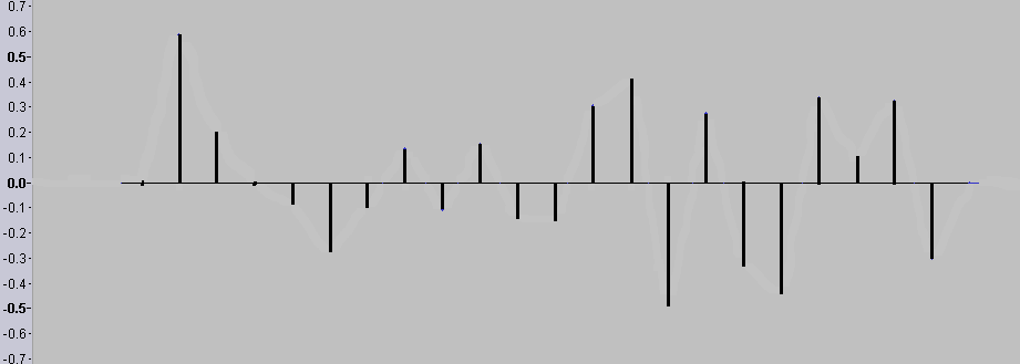

Ale to się da wytłumaczyć skąd ta chora wyobraźnia się bierze. Jeżeli weźmiemy ten sygnał co ostatnio.
I jeżeli go nadpróbkujemy wstawiając pomiędzy każdą parę próbek tak jak teraz są, po trzy próbki zerowe. A potem zechcemy przefiltrować taki sygnał filtrem dolnoprzepustowym 22kHz to co trzeba zrobić ? Trzeba tak przygotowany nadpróbkowany sygnał spleść (matematyczna operacja splotu) z cyfrowym filtrem. Jaki kształt ma taki filtr w domenie czasu ? Ten filtr ma kształt bardzo podobny do funkcji Sinc.O to nasza odpowiedź impulsowa. Czyli splot będzie produkował coś podobnego jak obrazku poniżej (oczywiście nie pokazuje on wszystkich próbek przepróbkowanego sygnału, te zerowe przemnożone przez współczynniki filtru dadzą zerowe wartości więc nie ma co ich pokazywać).
Operacja splotu jest sumomnożeniem, więc te przemnożenia z funkcją Sinc się sumują. I na koniec mamy wynik. Znowu to samo. To jednak chora wyobraźnia.

Dzius, nie mogę się nadziwić jak wpadłeś na to, żeby połączyć szczytowe punkty próbek prostymi odcinkami? jaki filtr nadpróbkujący realizuje taki przebieg? chyba śnię? po co cudujesz z zerowymi próbkami i splotami skoro w poprzednich postach pokazujesz porównanie przebiegu prostokąta z non-oversamplingiem i oversamplingiem i widać, że non-oversampling jest korzystniejszy? Edytowane przez purple2
Ja tego nie robię. To tak to prezentuje graficznie program Audacity w którym tak "na oko" zrobiłem sygnał jak z przykładu podręcznikowego. Myślę że inni nie mają z tym problemu i wiedzą o co chodzi. Nikt się o to nie pyta. Gdybyś np. kiedykolwiek preparował sobie dzwonek do telefonu komórkowego z jakiegoś nagrania, to byś się nie dziwił. Audacity jest darmowy można go ściągnąć z sieci. Jak Ci to przeszkadza to wymaż sobie linie łącze próbki i będzie dobrze. Sensu to nie zmienia. Inaczej mówiąc to:
Powinno wyglądać jak to:
Przepraszam ale nie będę poprawiał za każdym razem Audacity.
Zaloguj się, aby zobaczyć treść (możliwe logowanie za pomocą ) Edytowane przez Dzius

Przepróbkowałem z automatu w Audacity sygnał jw. z 44.1kHz na 192kHz i zobacz jakie dziwadło wyszło, ten też ma chorą wyobraźnię niestety !!!
co Ci daje zabawa z takim nieokresowym cudem? najlepiej wszystko widać na paczce cykli sinusów, a propos nie pochwalisz się jak wygląda u Ciebie 5 cykli sinusa 20khz?
Nic poza stwierdzeniem że niektórzy mają chorą wyobraźnie lub w ogóle jej nie mają. I ciągle bredzą o 5 sinusach niestety.
