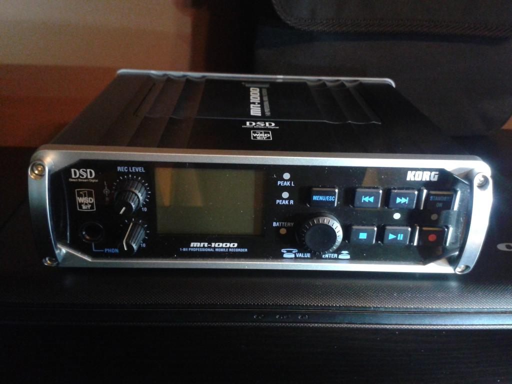

Dodałbym trzecie - KORG MR-1000 - przenośny bateryjny rejestrator cyfrowy, którym swojego czasu sporo się bawiłem.
Przemak nie skrytykuje, bo dobrze wie, że to Lamborghini wśród ciągników rolniczych i robotę robi.

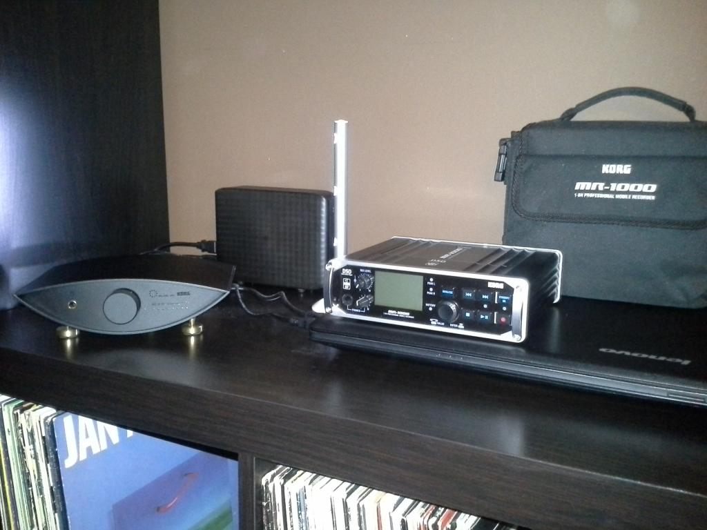

Teraz już piwko sobie przypomniało . Tak pokazywałeś to daaawno temu . Dobrze pamiętam. Masz coś nowego w tej branży np Tascama DA 3000 ? . Miałem go kupić ale mnie ubiegli.

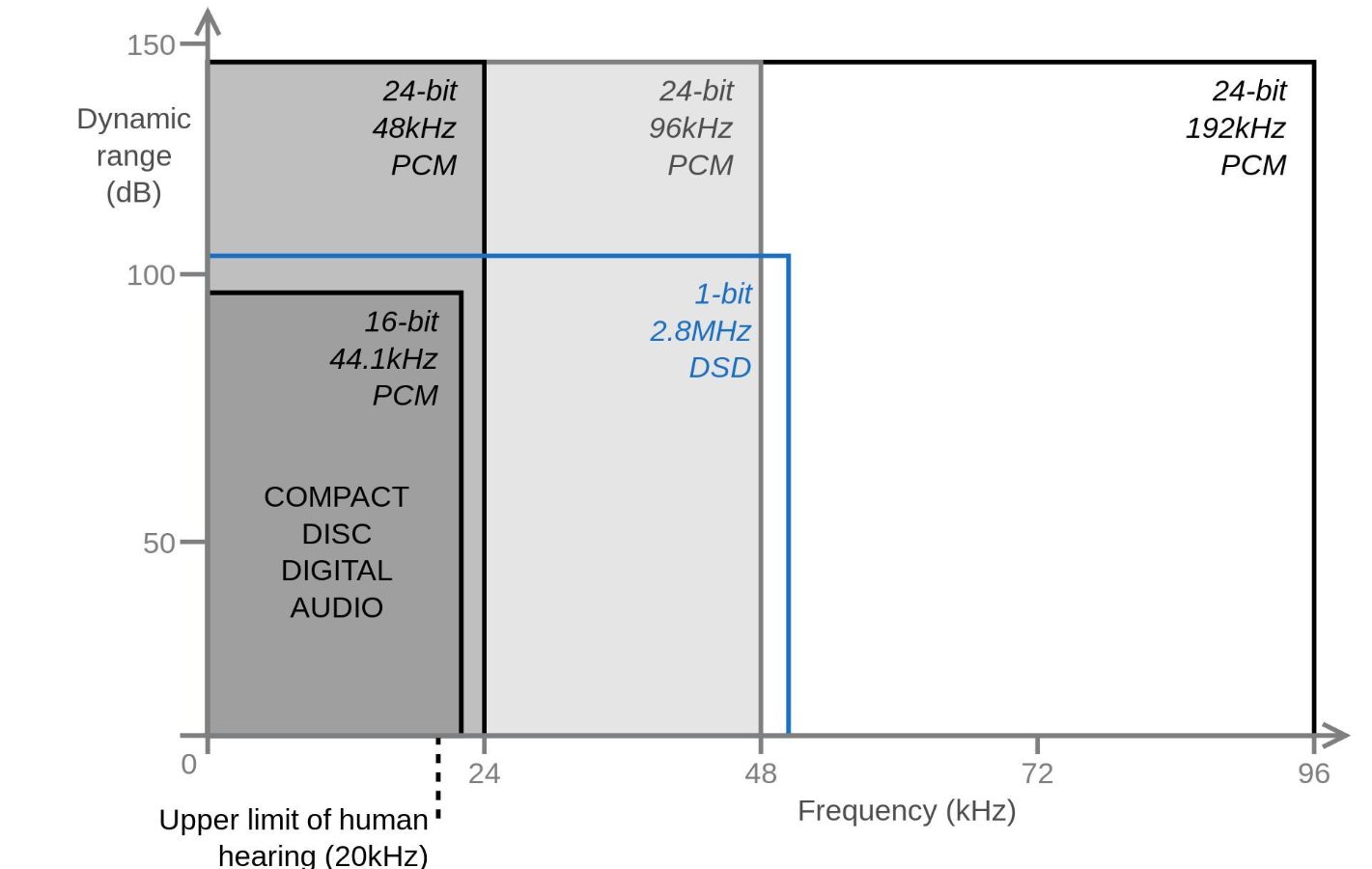

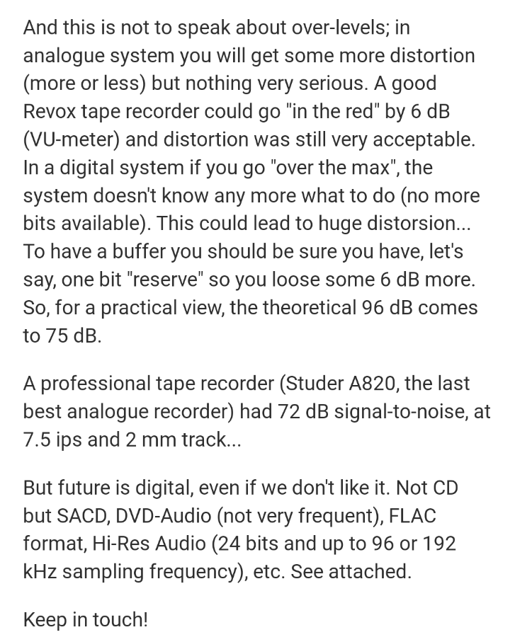

3 godziny temu, kangie napisał:
Zapytam i dam tutaj odpowiedź.
Otrzymałem odpowiedź od kolegi. I na końcu wysłał mi graf, z którego wynika, że jednak PCM rządzi. Przemak ma rację...
Zaloguj się, aby zobaczyć treść (możliwe logowanie za pomocą ) Edytowane przez kangie
Podmianka załącznika
To tłumaczenie dynamiki jest jak gra w trzy karty 😉 Generalnie - nieprawda. Zwłaszcza to przejście peak/rms dla headroomu, ale dla sygnału już nie, ale też fajne jest, że trzeba zakres podzielić na pół. No i jeszcze nasycenie taśmy. Taaaa... W zasadzie ten ostatni bit dałby się jakoś obronić, więc dlaczego tylko z jednej strony a nie z obu 😉
