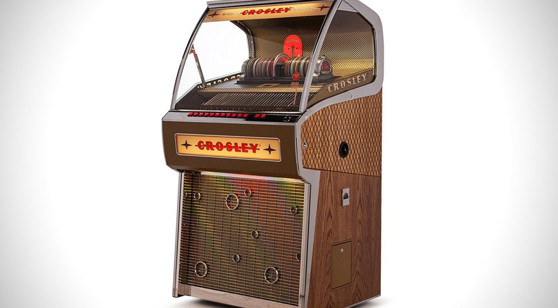

Mocno pomieszałeś. Duży otwór nie był do szaf grających, tylko do zmieniarek, to był konkurencyjny w stosunku do LP standard.
Szafy grające z oczywistych względów używały zatem najczęściej płyt z dużymi otworami, ale niekoniecznie, były na małe otwory oraz również "uniwersalne":

Z fotografii górnej wynika że jest to szafa do płyt na 78 rpm , tak zwanych szelakowych . Takie szafy były produkowane w latach 30 ubiegłego wieku.
Tak, to Wurlitzer. Innych płyt wtedy nie było.
