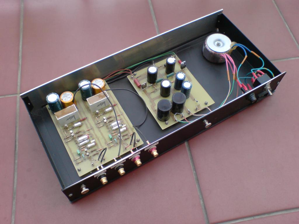

Gorąco polecam, naprawdę warto to złożyć:)
Brzmienie:
Przedwzmacniacz gra niebywale dynamicznym dźwiękiem. Dynamika, energia, szybkość... to pierwsze cechy które docierają do naszej świadomości po opuszczeniu igły na płytę. Niestety na ten moment trzeba odczekać dobre 30 minut od włączenia zasilania. Zasilacz pracujący w układzie wirtualnej baterii potrzebuje sporo czasu aby naładować elektrolity do żądanego napięcia... i wtedy układ daje czasu. Dźwięk ma niezłego kopa i cały czas "wyrywa" do przodu. Brzmienie jest bardzo przyswajalne. Szybko na twarzy pojawia się uśmiech, a noga sama przytupuje. Wysoka wartość Foot Tapping Factor. Brzmienie ma ładną barwę. Można by ją jeszcze upiększyć, ale nie miałem pomarańczowych Philipsów MKT o wartościach potrzebnych do tego projektu. Początkowo nie dowierzałem, że leciwe BC109 zrobione 30 lat temu w CEMI mogą wygenerować taki fajny sound. Kiedyś na jakiejś włoskiej stronie czytałem, że w niektórych aplikacjach BC109 i BC179 grają o niebo lepiej, muzykalniej niż super niskoszumne
BC550 i BC560, ale to temat na inną okazję. Zjawiska przestrzenne zależą tutaj bardziej od wkładki niż od tego układu. W każdym bądź razie pre wyraźnie różnicuje jakość wkładek i tłoczeń. Na pytanie, jak to pre wypada w konfrontacji z urządzeniami komercyjnymi (dotyczy tylko trybu pracy dla MM), to spotkałem na razie tylko jedno lepsze w tej manierze grania: Musical Surroundings Phonomena (pierwsza wersja). EAR834P (lampowy) i AU/RA P3Z w trybie low-Z również nawiązują swoim zachowaniem do tej estetyki brzmieniowej, ale to inna bajka.
Wkładki z którymi pre było grane:
Ortofony: 510, 510Mk2, 540Mk2
Grado Black
Goldring G1042
Audio Technica AT95E
O G1042 nie będę się rozpisywał bo klasa sama w sobie. Raz tylko G1042 nie dogadał się z innymi pre. Być może dlatego że z dość drogim (Manley Steelhead), choć z drugiej strony z jeszcze bardziej kosztownym Kondo M7 zagrał OK! Teraz gram z AT95E i jest istny "czad". Muszę jeszcze sprawdzić na którejś z grupy 2M: Red lub Black. I jeszcze jedno... bardzo lubię G601A - za dźwięk i nie tylko;)
