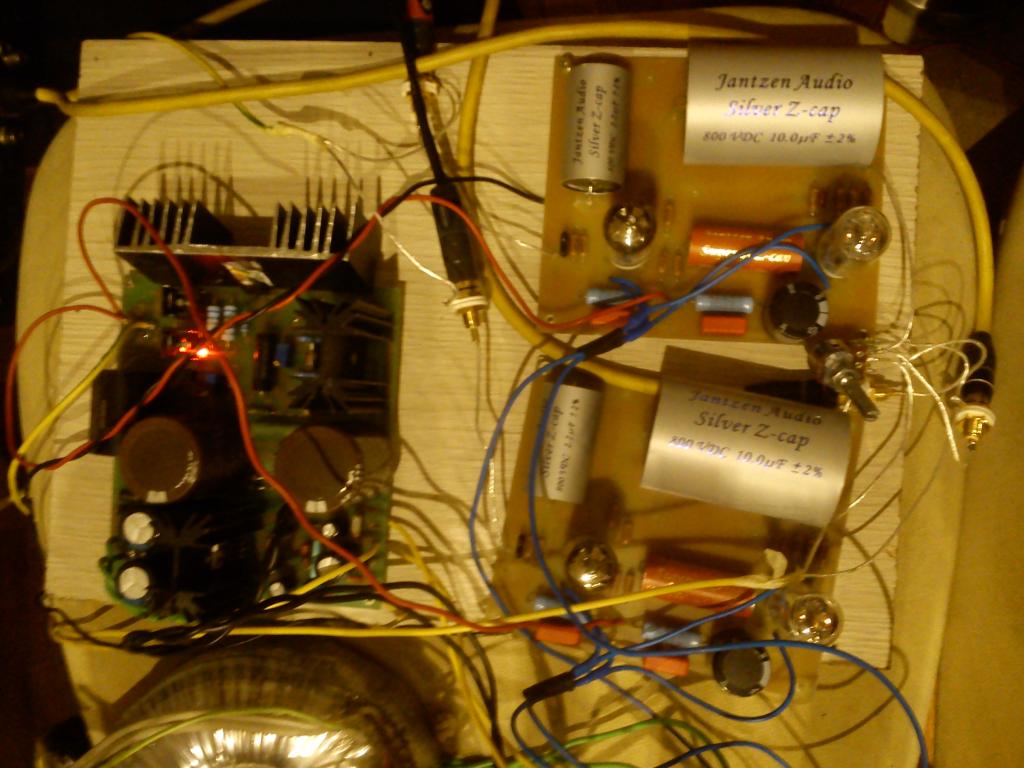

Niczego się nie bać tylko do roboty i budować przedwzmacniacz !!!!!!!!
W sobotę polutowałem drugą płytkę i w niedzielę podłączyłem, w głośnikach usłyszałem głośne pierdzenie :)
Byłem podłamany, sprawdziłem wszystko raz jeszcze, zero błędów, układ prosty więc skąd to pierdzenie ? Z braku wzmacniacza, który przekładam do nowej obudowy testowałem toto na wzmacniaczu Denon, taki do kina domowego, czyli odtwarzacz CD dalej przedwzmacniacz i Denon. Sygnał z CD tak ok. 2V podałem bezpośrednio na przedwzmacniacz, a ten ma wzmocnienie napięciowe ok 7,7 więc łatwo policzyć co dostał wzmacniacz na wejściu, po postu nie poradził sobie z tak dużym sygnałem, gigantyczne przesterowanie !! Wszystko wróciło do normy po wpięciu na wejście przedwzmacniacza potencjometru 100k.
Teraz kilka słów o moim przedwzmacniaczu i kosztach- napięcie 240V, prąd 8mA na kanał, wszystkie rezystory Dale (ok 15zł), kondensatory Jantzen (ok 600zł) lampy RCA i Siemens parowane (łącznie 400zł) zasilacz Salas (tak ok 150zł) do tego trafo (podejrzewam, że ok250zł) no i płytki, razem koszt mojej zabawy wyniósł niecałe 1500 zł, do tego obudowa np. z modushop, galki, gniazda, okablowanie, powinno zamknąć się w 2tys., nic tylko robić.
fotki wkleję wieczorem, jak zdążę bo nie będzie mnie kilka dni
Jeszcze jedno, układ jest na tyle prosty, że poradzi sobie z nim każdy kto potrafi lutować, zasilacz można ostatecznie kupić gotowy, należy jednak pamiętać, że mamy do czynienia z WYSOKIM NAPIĘCIEM STAŁYM - ZATEM OSTROŻNIE !!!

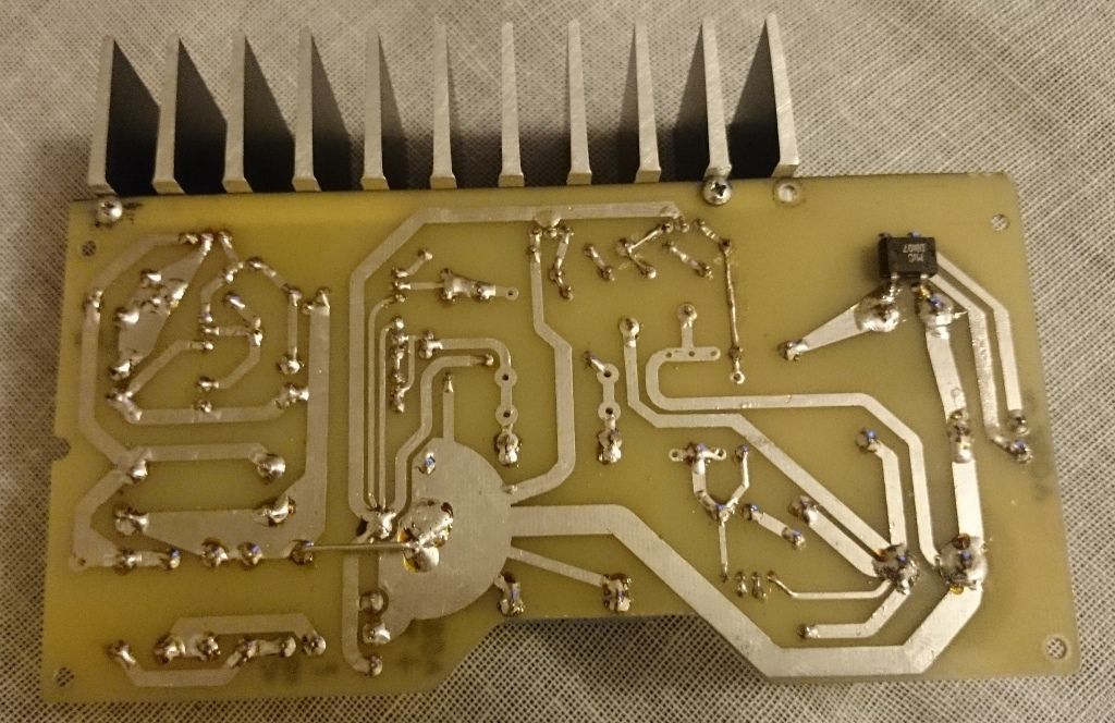

Może komuś się przyda, na płytce stabilizowane napięcia żarzenia i zasilacz anodowy Salas ver.1
Zasilacz pracował u mnie we wzmacniaczu słuchawkowym "Kamyk" ale został wymieniony na Salasa ver.2
Myślę, że na początek wystarczy do zasilania Lamma.
Mogę go sprzedać za 150zł z przesyłką.

no zaraz o co chodzi ? wrzuciłem ostateczny schemat, pcb, foto, uruchomione, żadnych tajemnic, można powiedzieć, że robiłem czynie społecznym i pretensje ????
i to jeszcze od kogo, kto nic nie wniósł w ten temat, lekka przesada
tak, typowe forumowe zachownie
przepraszam za foto słabej jakości i za brak dźwięku

schemat jest znany, poniżej moje płytki. ECC82 przystosowane do żarzenia 12,6V i 6,3V - przy 12,6V żarzenie +- do pin 4 i 5 lampy, przy 6,3V zewrzeć pin 4 ; 5 podpiąć do nich + żarzenia, minus do pin 9.
