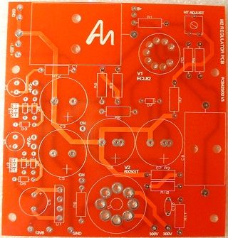

Kolejny zasilacz do zaadoptowania w klonie, który spełnia chyba wszelkie wymogi "lampowej czystości". Lampy 6x5, dławik i ECL82. Dokładny opis i BOM w manualu do przedwzmacniacza AN M2.

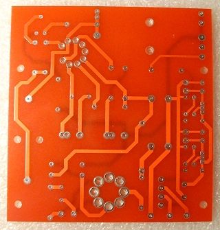

ja robię ten. Zasilacz z kitu chińskiego do LS-9. Płytka dostępna na ebay-u, pozłacana, zmieniłem tylko lampę prostowniczą na 6X4. Wymagało to interwencji w ścieżki (inny pinout). Na płytce dwa żarzenia na LM.

drobna uwaga odnośnie zasilania żarzenia na mojej płytce, ECC82 może być zasilana 12,6V lub 6,3V, ECC88 tylko 6,3V. Aby nie stosować dwóch stabilizatorów żarzenia ECC82 przystosowałem do 6,3V, wystarczy tak jak w lamm wspólny stabilizator na lm317. Chcąc zasilać ECC82 12,6V należy pin9 odciąć od masy.
