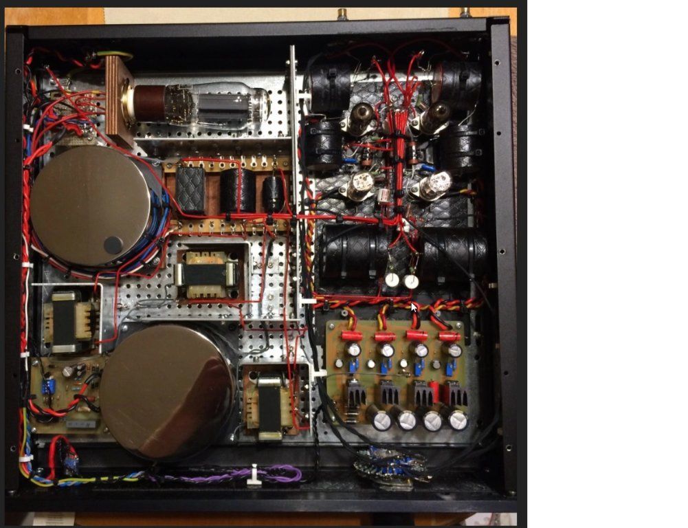

Hej,
Panowie,
potrzebuję pomocy. Dostałem do serwisu Pre LL2.1 które pacjent kupił z aukcji - zmontowany itp.
powyzej zamieszam link do tego co dzieje się na wyjsciu. Czy ktoś z Was spotkał się z taki objawem?
Sprawdziłem zasilanie, jest stabilne, nie ma tętnień, nie zmienia sie w czasie. Lampy są podstawione nowe. Objaw występuję w obu kanałach identycznie. Na oscyloskopie widać, że oba zachowują się dokładnie tak samo. Wygląda na to, że powstaje to w stopniu drugiej triody - 6922. Sygnał z 1 stopnia jest czysty. Sprawdziłem elementy na zgodność ze schematem. Oscylacja jest w zakresie ok 40mV i nie jest okresowa.
Jakies pomysły i sugestie?
Po podłączeniu tego do Mcintosha Ma7000 dosc dziwnie to wyglada ?
Zdjęcie urządzenia i jego wykonania.
Zaloguj się, aby zobaczyć treść (możliwe logowanie za pomocą ) Edytowane przez DCD
6 godzin temu, DCD napisał:
Hej,
Panowie,
Moim zdaniem ten problem wynika z nieprawidłowo prowadzonej masy.
To samo przeszlo mi przez mysl.
Bardzo nie podoba mi sie sposob laczenia masy w tym urzadzeniu.
Zastanawiam sie czy nie przerzucic tego na pcb lub zbudowac od nowa sekcje pre.
Pzdr
Pzdr
Masa jest prowadzona OK  Sprawdz upływność kondensatora sprzęgającego międzystopniowego
Co wiecej. Pozbycie sie lampy z 1 stopnia nic nie zmienia. Drugi stopien wzbudza sie w ten sam sposób.
