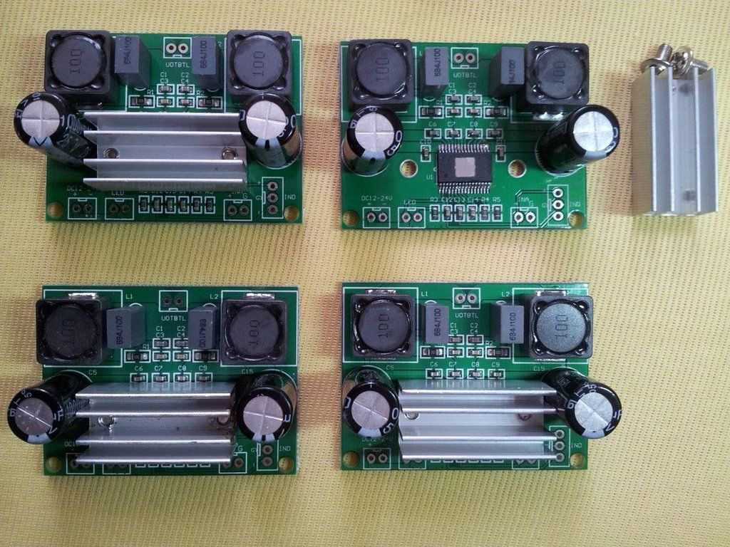

Jadę na kostkach takich jak na zdjęciu - ( TPA3118 )
Panowie czy da się cokolwiek zmienić w tym układzie by wysokie tony były mniej agresywne ???
Na niskich poziomach dźwięku wysokie są ok ale jak da się głośno to sypie piachem jak z tuby Altusa ?
Dodam że kondensator wejściowy wymieniłem na mkse 1,5 uF 100V oraz wywaliłem diodę na zasilaniu plus - po prostu zwarłem ją
Układ zasilam napięciem 13V i na kablu zasilającym tuż przed zaciskami mam 2x4700 uF
Pozdrawiam grupę

Z moich doświadczeń wynika, że w tych chińskich wzmacniaczach klasy D na start trzeba wymienić cewki w filtrze na jakiegoś uznanego producenta jak Wurth, Sagami, Coilcraft itp. To pomaga zawsze. Na Twojej płytce nie widzę tez kondensatorów filtrujących na wyjściu :(, chyba że to te maleńkie SMD. Jeżeli tak, to koniecznie w ich miejsce trzeba dać jakieś przyzwoite polipropylenowe Wimy czy Kemeta.

frobek dzięki za radę - więc tak:
Na schemacie przy głośniku mamy 6 kondensatorów i dwa rezystory - wywaliłem wszystko i dałem 2 x Wima 1uF 63V - dźwięk  poprawił się bardzo i jak na moje potrzeby już mam wystarczająco dobry !!!
ALE
--- Czy C od 42 do 44 (220 nF ceramiki ) gdy dam foliowe to czy to jeszcze poprawi dźwięk ???
Pozdrawiam grupę i frobek'a
Czy to pomoże, to trudno wyrokować. Na pewno nie zaszkodzi dać tam polipropylenowe na możliwie krótkich nóżkach. Nie mniej koszt kondensatorów jest tak mały, że zawsze warto spróbować, nawet żeby się samemu przekonać.

Bywają płytki z dużo większymi indukcjami na filtrach wyjściowych (33 zamiast 10uH). Niektórzy twierdzą, że Chińczyk wsadził co miał, jak się okazuje nie koniecznie. Niższe odcięcie może pomóc. Dodatkowo warto wsadzić cewki na słuszny prąd. Jak się taka nasyci  na większych głośnościach też może zacząć syczeć. Sam mam takie płytki tymczasowo w systemie aktywnym. Wsadziłem ja na midwoofera, bo na górze było nie za bardzo, ale jeszcze z nią nic nie kombinowałem. A jak u ciebie wygląda kwestia wyłączania wzmacniacza? Też masz taki huk w głośnikach?

Z moich obserwacji amperomierza na zasilaczu wynika że na jedną płytkę tę zrównolegloną trzeba dać minimum 2x4700uF plus 1uF MKSE.
i dalej aby mieć fajne wysokie tony to trzeba zrobić filtry na końcu zgodnie z notą aplikacyjną na kondensatorach foliowych !!! oryginał jest na ceramikach - wszystkie 6 ceramików jest do wywalenia !!! napisałem wyżej że dałem dwa kondensatory mkse 1uF  -- to rozwiązanie też gra źle choć lepiej od oryginału !!! Trzeba zrobić zgodnie z notą tak jak na schemacie powyżej czyli 6 kondensatorów i 2 rezystory - i teraz to gra tak jak powinno !!! naprawdę warto to zrobić - różnica ogromna - wysokie to nic nie szeleszczą ?

Ja mam taki amp na tpa3116 - grający z Polk Audio S15. Zasilacz 20V laptopowy - przy 24V się grzał już trochę, a mocy jakoś nie wiele więcej. Wymieniłem kondesatory na górze na jakieś JAMICON (z allegro) + dołożyłem z dołu jakieś ~4700 mF (chińskie - pewnie podróby).
Ktoś się orientuje gdzie mogę zakupić teraz lepsze cewki (Wurth, Sagami, Coilcraft ...) i jakie wartości tych cewek ?
Zaloguj się, aby zobaczyć treść (możliwe logowanie za pomocą ) Edytowane przez baszek
Cewki kupisz w Farnellu, a co do ich wartości to zgodnie z notą aplikacyjną są to cewki 10uH
