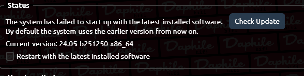

a u mnie powrócił problem z aktualizacją
Może ktoś wie o co chodzi z tym błędem
