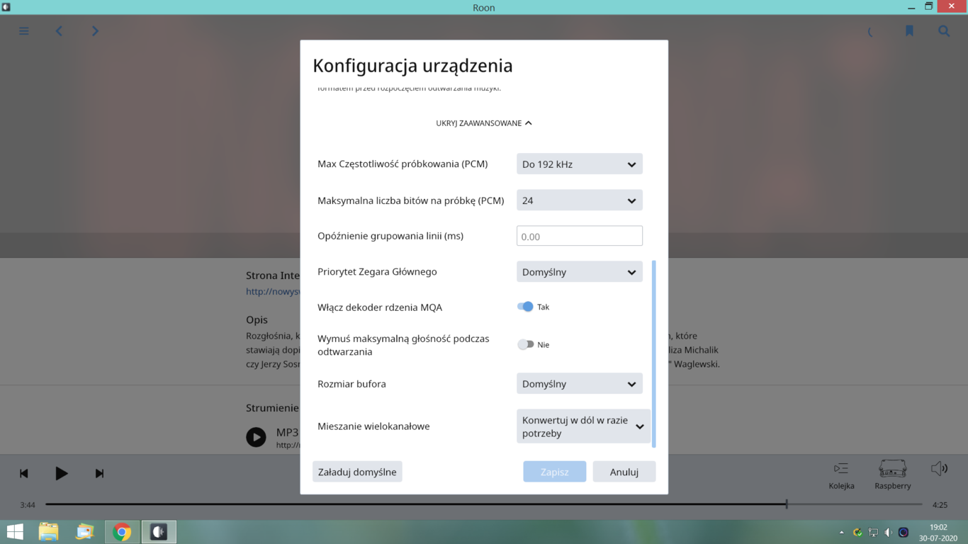

Cześć, żeby dekodowanie mqa było softwarowe w roonie (moj dac nie obsługuje) to co trzeba ustawić? Sam dekoder, renderer czy oba?
Support Roon zaleca, jeśli Twój DAC ne ma obsługi MQA : Możliwości MQA - ustaw brak obsługi MQA, a w opcjach zaawansowanych Włacz dekoder rdzenia MQA na TAK
