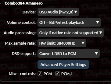

Z kazdym nie - wszystko zalezy od dystrybucji linuxa - sterwoniki sa potrzebne
Daphile rozpoznaje ten przetwornik jako Combo384 Amanero (
Zaloguj się, aby zobaczyć treść (możliwe logowanie za pomocą ) ), bez dodatkowych sterowników. Na stronie są tylko sterowniki do Windows. Czy ktoś może ocenić czy Raspberry też będzie rozpoznawał i działał z tym DAC ?
