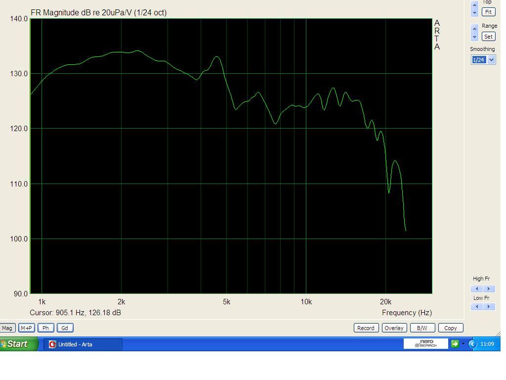

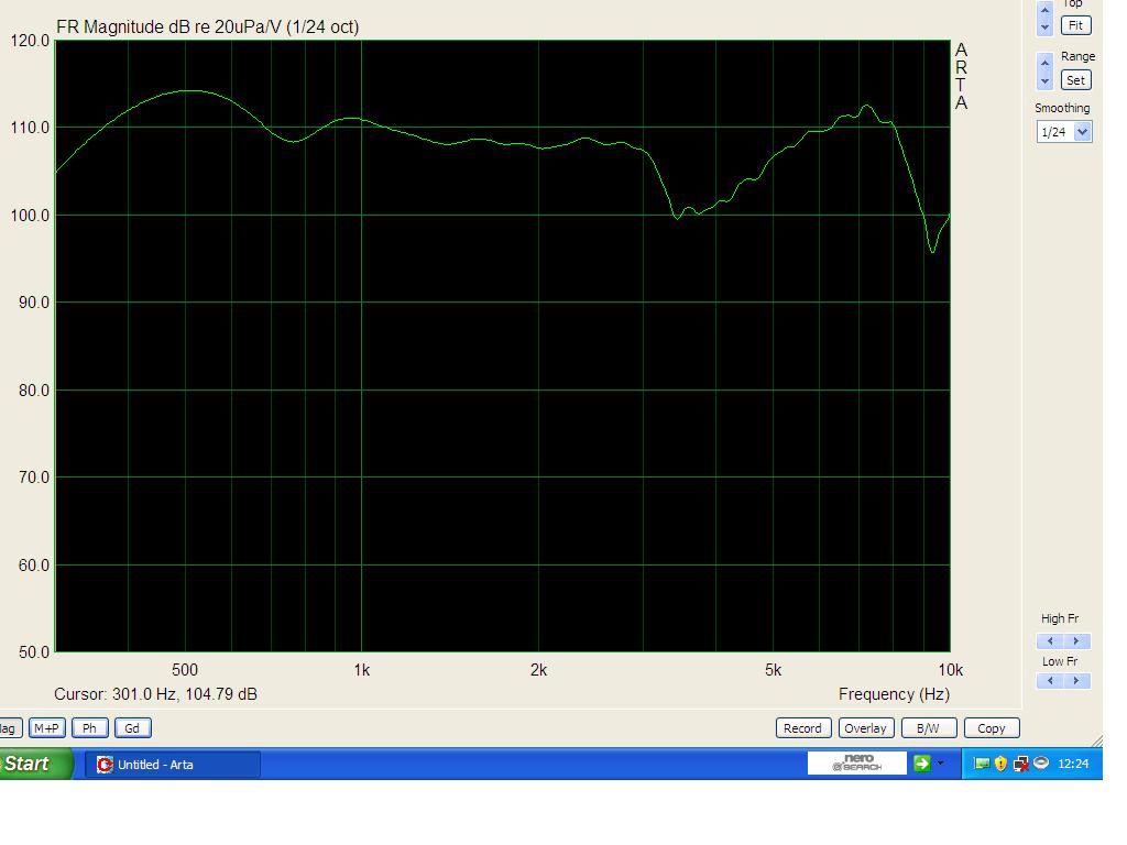

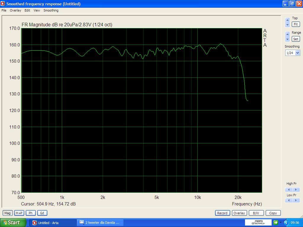

Udoskonalanie tweetera.
Pierwsze tweetery posiadały płatki zbyt cienkie aby przenosić równo wyższe częstotliwości.
Duża podatność sprawiała,że podbijał się zakres 1kHz,a opadała dalej charka w kierunku wyższych częstotliwości.
Wszystkie płatki do tej pory miały utrzymany poziom żywicy do zbrojenia objętościowo na około 1/1.
Zawieszenia miedzy płatkami pozostały takie same czyli z elastycznej folii.
Zwiększałem grubość lamelek do uzyskania prawidłowego wykresu przenoszenia.
Rezultaty poniżej.
Fajnie, doszedłeś już po pełnego pasma, tylko się rezonanse jakieś powyżej 10k ujawniają. Co to za żywica, bo może spróbować z czegoś sztywniejszego? Jeśli to brakeup to wyższy moduł younga powinien przenieść wyżej, a może udałoby się zmniejszyć przy okazji masę?

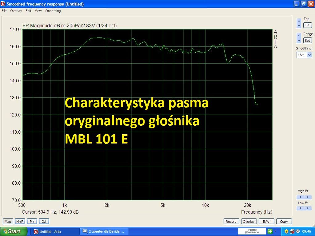

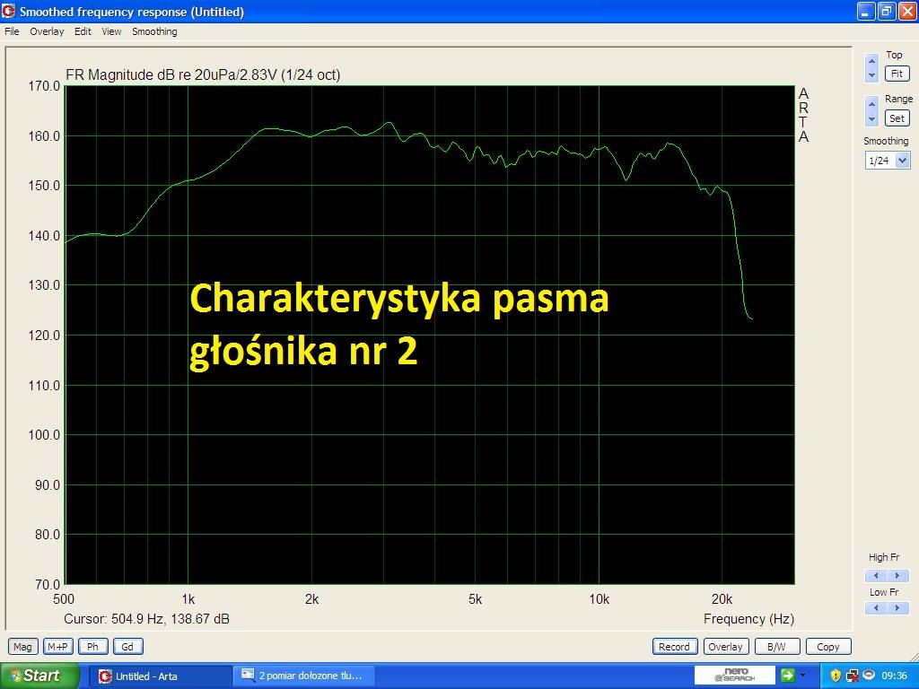

Ostateczna wersja jest naprawdę przyzwoita jeżeli chodzi o charakterystyki.Ciekaw jestem jak to wygląda pod kątem góra dół. A jaka jest efektywność w stosunku do reszty głośników. No i jak wygląda reszta?
Średni,pierwszy głośnik i ostatni.
micwoj
Żywica jaką stosuję,to Niemiecka L285 o dobrych właściwościach.
Tak,pojawił się łamaniec na 15kHz,pytanie na ile to szkodzi?Według mojej opinii nie szkodzi pasmu słyszalnemu.Muzyka do tego miejsca nawet się nie zbliża wiec...
Jeśli zastosuję być może twardszą żywicę lub wygrzeję w wyższej temperaturze,to będę mieć kłopoty z podatnością,mowa przy zachowaniu reszty parametrów bez zmian.
Jak zawsze istotą zagadnienia jest maksymalne wyważenie wszystkich parametrów,zresztą jak przypadku każdego innego drivera.
Powiem szczerze że nie zrozumiałem który jest który. Przede wszystkim do jak mają się efektywności do poszczególnych głośników. Nie możesz pomierzyć wszystko na jednym oknie?

Mam taki zamiar aby zrobić pomiary harmonicznych.

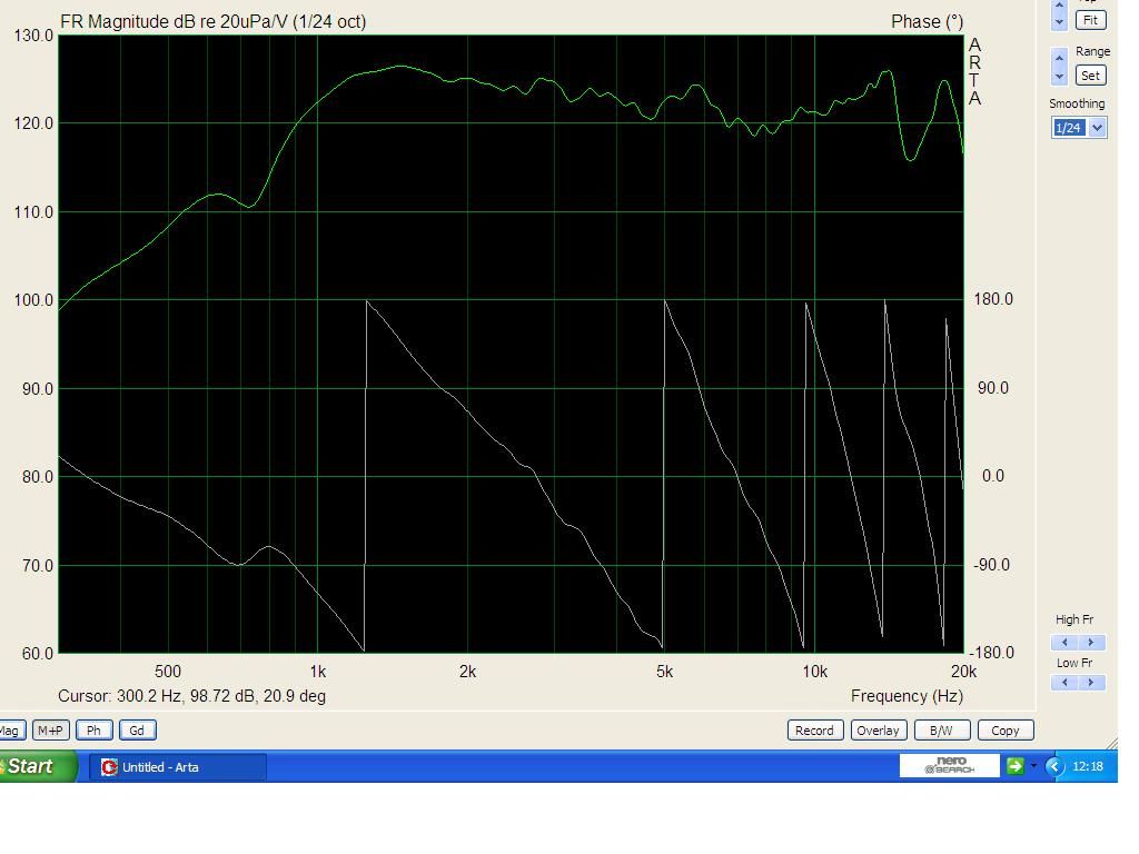

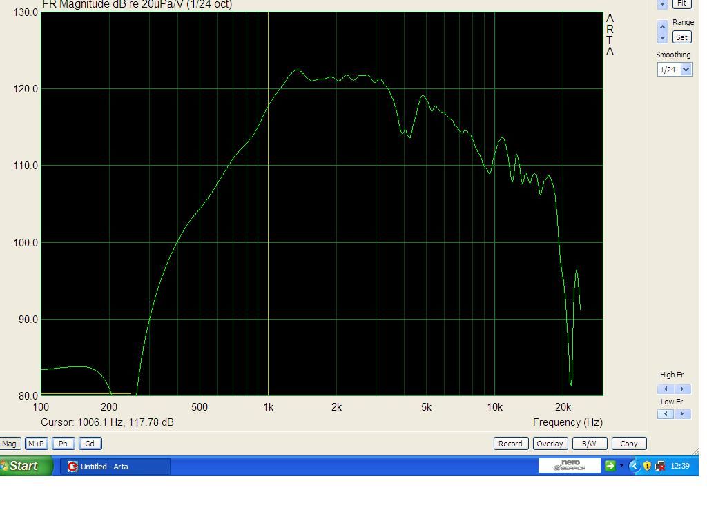

Ostatnie dokonania w przypadku tweetera...O powtarzalności już było,ale nie zaszkodzi pokazać raz jeszcze.
Ponad to charka całegozestawu i impedancji samego tweetera.
Zwiekszyłem grubość lamelek.Okazuje się,ze zrównałem się z oryginalnym tweeterem.Poniżej obrazki.
Tolerancja wykonania mieści się w +/- 0,01 mm.
