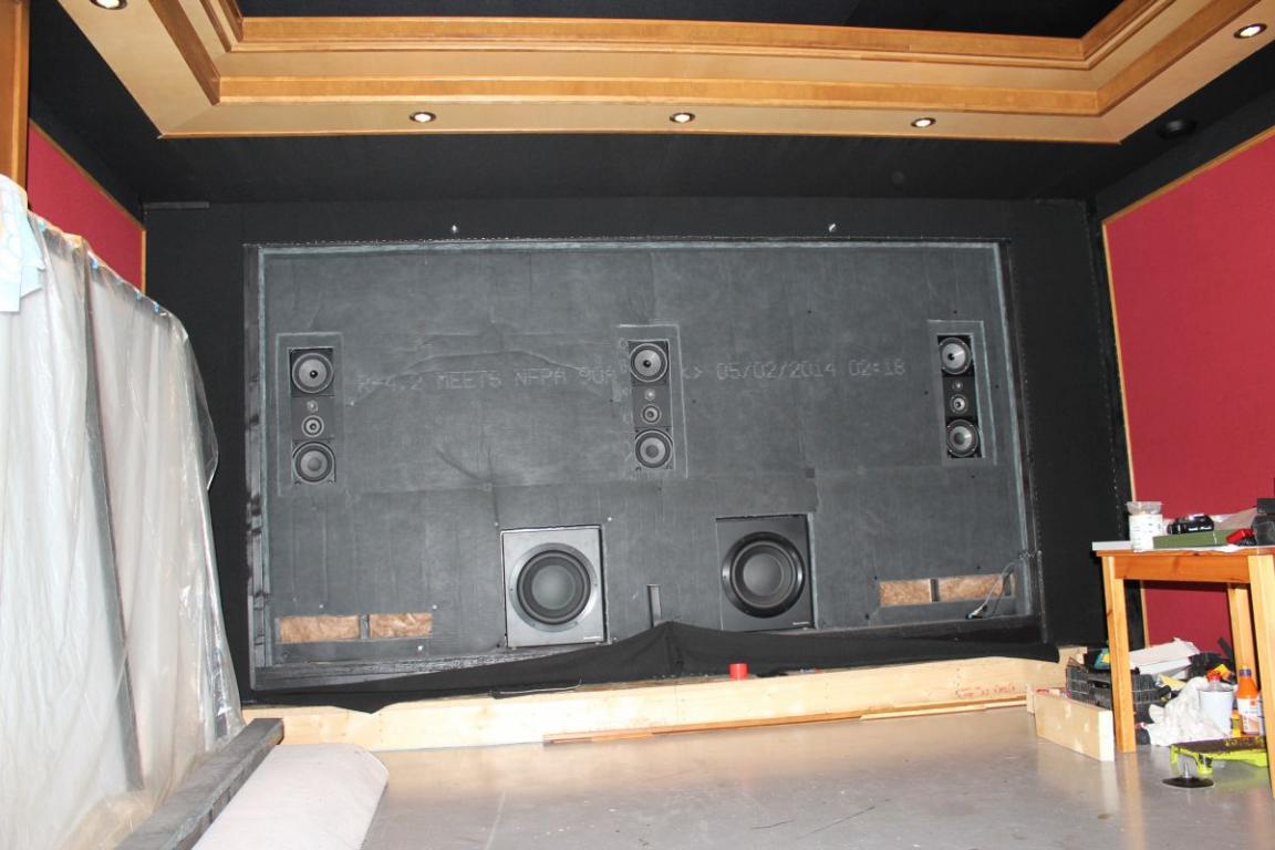

Ha, ha, pewnie, że się zmęczył :-)) A tak poważnie, to mam przerwę technologiczną. Z wielkim hukiem to padł mi subwoofer B&W i aktualnie jest w naprawie w Audio Klanie. W trakcie sprawdzania warunków mechanicznych przepuściłem przez system paczkę z poziomem 95dB SPL i chyba odkleiło się zawieszenie wewnętrzne w jednym subie. Żeby go wyciągnąć musiałem zdemontować ekran i część ramy, w tym pokrycie z tkaniny. Całe szczęście uwzględniłem taki scenariusz przy montażu, więc obyło się bez prucia i cięcia drewna (patrz post #158).

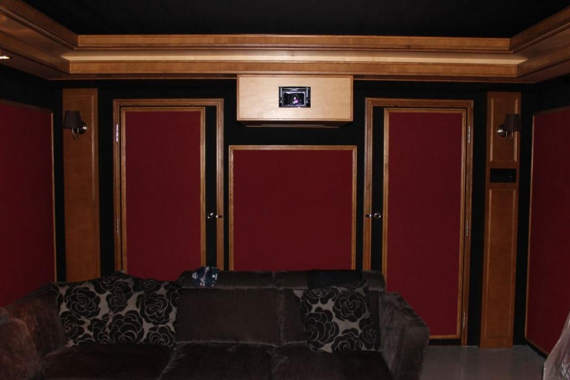

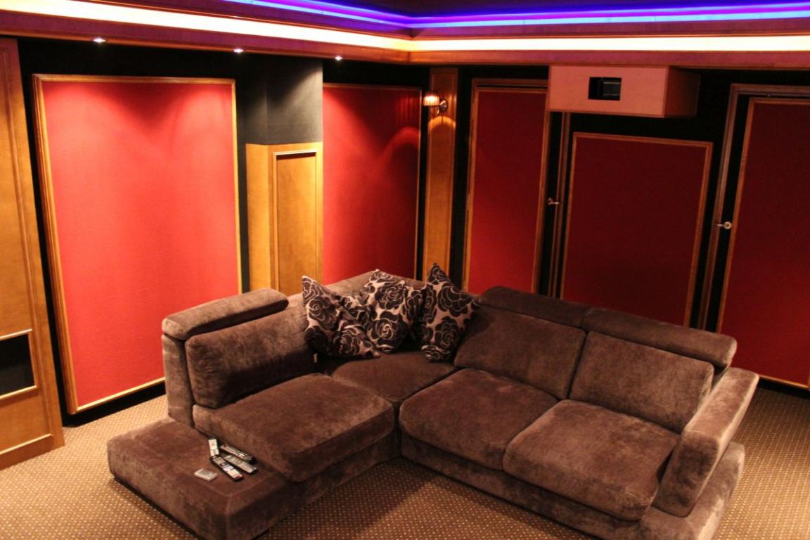

Ale mimo to nie próżnowałem, zrobiłem wykończenie drzwi. Z jednej strony nakleiłem tkaninę, tak by pasowało do reszty, i wykończyłem drewnianymi dekorami. Z drugiej polakierowałem, podobnie jak ościeżnice. Na drzwiach zamontowałem ustroje. Teraz montuję ramki zakrywające głośniki efektowe i wykończenie pudła projektora. A w ten lub przyszły weekend przyklejam wykładzinę.
W końcu, po 6 tygodniach, odzyskałem brakujący subwoofer. Szczęśliwie Audio Klan naprawił w ramach gwarancji, mimo, że sprzęt kupiłem w Holandii. "Dziura" na froncie została szybko załatana. Oczywiście przetestowałem nową konfigurację na kilku płytach. Basuje aż miło :-))

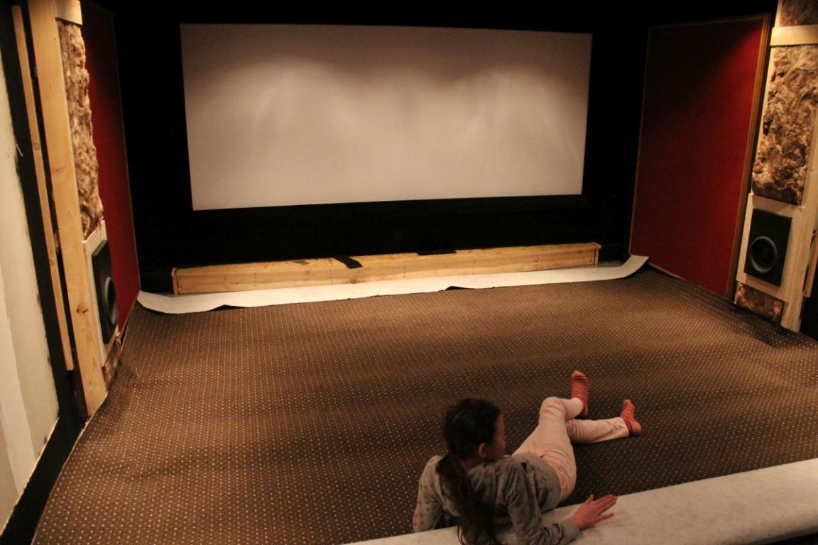

Od razu rozłożyłem wykładzinę, którą jutro dopasuję i dotnę, a w tygodniu będę kleił do podłogi. Aby wszystko sprawnie poszło musiałem zdjąć środkowe ustroje i zdemontować kolumny od subów balansujących. Starsza córka sprawdziła, czy jest odpowiednio miękko i przyjemnie. Jest :-))

Wykładzina przyklejona i wszystko posprzątane. A było co sprzątać. Okazało się, że nie daliśmy rady rozłożyć wykładziny, ponieważ przeszkadzały kolumny boczne i ustroje. Wszystko trzeba było zdemontować i zrobił się niezły bałagan. Było też trochę obaw co do samego klejenia wykładziny do podłogi, ale na szczęście poszło OK i kolejna sprawność zdobyta :-)

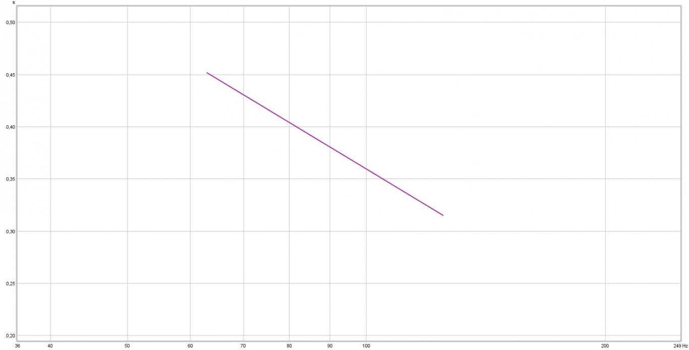

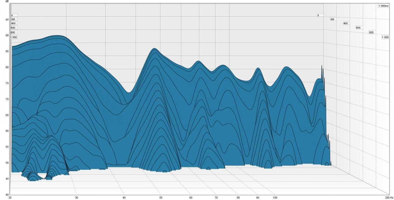

Trochę czasu minęło od ostatniego wpisu. Jak wspominałem ostatnie dni zeszły na pomiarach i ustawieniach. Trochę czasu zajęło też skalibrowanie czasowe subów głównych i balansujących. W wielkim skrócie to pomierzyłem wąskopasmowo, tj. w okolicach cz. podziału, odpowiedź impulsową każdego z subów i ustawiłem opóźnienia w DSP tak, aby szczyty impulsów pokrywały się. Dokładną kalibrację subów balansujących będę przeprowadzał później, w konsultacji z EG. Mimo to, pomierzyłem wstępnie kanał LFE i wygląda to następująco:
post-57849-0-48894400-1461964980_thumb.jpg post-57849-0-88390700-1461964984_thumb.jpg post-57849-0-91885600-1461964992_thumb.jpg post-57849-0-12604900-1461964982_thumb.jpg
Widać, że charakterystyka basu jest zdominowana przez dwa problemy. Pierwszy to 9dB dołek na 48Hz wynikający z LBIR, czyli odległości głównego miejsca odsłuchowego od tylnej ściany i związanej z tym interferencji fali odbitej i bezpośredniej, dokładnie w 1/4 długości fali. Drugi, znacznie łatwiejszy do usunięcia przez DSP, to wzmocnienie najniższych składowych przez odgrodę (baffle wall) wskutek ograniczenia przestrzeni promieniowania najniższych częstotliwości. Jeżeli chodzi o dołek na 48Hz, to jeżeli Audyssey nie da sobie z tym rady, to pewnie pomógłby wąskopasmowy, płaski rezonator Helmholtza na tylnej ścianie. Ale to sprawa do konsultacji z bardziej doświadczonymi kolegami. Poza tym raczej nie widać większych problemów na basie, co IMO bezpośrednio wynika z faktu zastosowania dwóch subów głównych i minimalizację wpływu modów pomieszczenia. W redukcji czasu zaniku basu pomaga również konstrukcja pomieszczenia i właściwa adaptacja akustyczna. Myślę, że to niewątpliwie bardzo dobre informacje.
Zauważyłem również, że mam niewielkie echo trzepoczące pomiędzy podłogą a sufitem. Zapewne wynika ono z faktu, że wykładzina, z uwagi na ogrzewanie podłogowe, nie jest gruba i nie wprowadza dostatecznego tłumienia. Wygląda więc na to, że będę musiał podjąć jakieś kroki w celu likwidacji tego zjawiska i pewnie skończy się instalacją odpowiednich ustrojów na suficie. Ale to temat na przyszłość. W najbliższych dniach odpalam Audyssey MultiEQ Pro i testowo kalibruję cały tor audio. Zabawa trwa...
