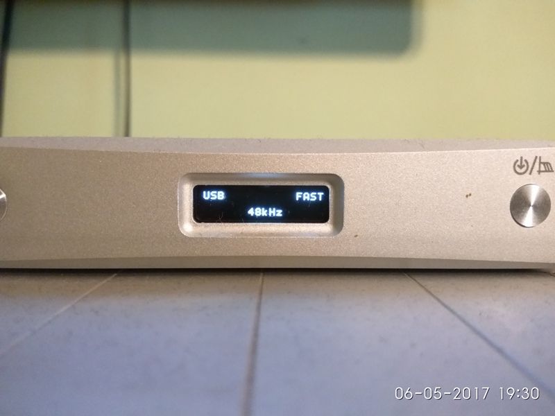

DAC nie pokazuje mi bitów pokazuje tylko kHz, ale musiałbym znaleźć album który ma 96khz bo ten który słuchałem pokazywał 48khz

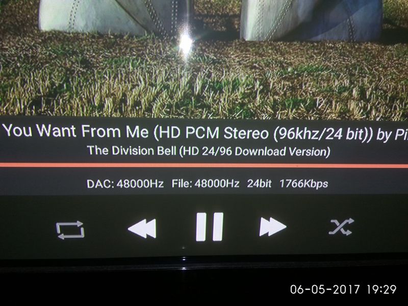

Chyba jednak puszcza sygnał master. Standardowe pliki Flac jak i te z Tidala nie w wersji master mają 44khz, a pliki master DAC pokazuje 48khz. Nie pokazuje 96khz bo albumy takie są tylko w trybie download a USB audio player nie obsługuje downloadu. Aplikacja pokazuje tez jaki jest plik i co wysyła do DACa
Atoll IN200 Signature, CD-Primare CD-31, Pioneer PL30LII, preamp Buphono, Kolumny-Tannoy XT8F, Kabel gł.-Tellurium Q Ultra Blue, DAC SMSL SU-9, Streamer Raspberry Pi
Jest tryb passthrough MQA (jest dostęp do treści Master), niestety brak dekodowania softwerowego MQA tak jak w apk deskopowej jest tryb Exclusive. Wtedy miałbyś na wyświetlaczu DACa 88,96khz lub więcej jeśli taki plik jest na Tidal.

No właśnie, jeśli taki plik jest. Nie znalazłem nic powyżej 48khz.
