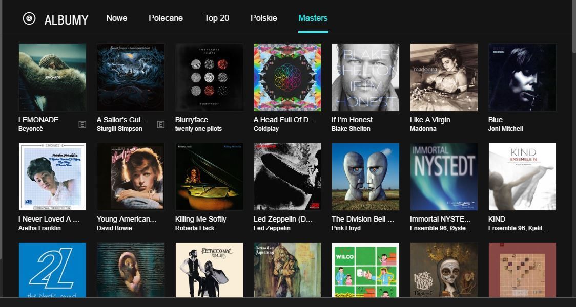

Tidal zwiększa jakość - pojawił się nowy dział Tidal Masters w nowościach przy abonamencie HiFi na desktopie. Podobno 96 kHz/24 bit, a zamiast FLAC jest nowy codec MQA.
Na pewno ten dział Master to w lepszej jakości? Mi streamer pokazuje standardowo FLAC 44/16, może to po prostu chodzi o remasterowane płyty?

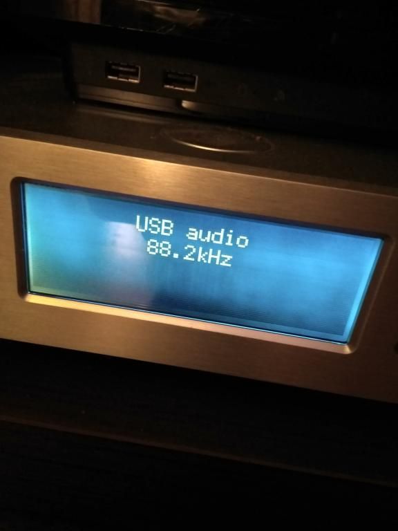

Ustawiając Exclusive i MQA Passthru udało mi się na albumie Coldplay A Head Of Dreams dostać 48 kHz wg DAC-a, więc coś się zadziało. Ale inne albumy grają 44.1.
W trybie Exlusive poszedł ten album 96 kHz.

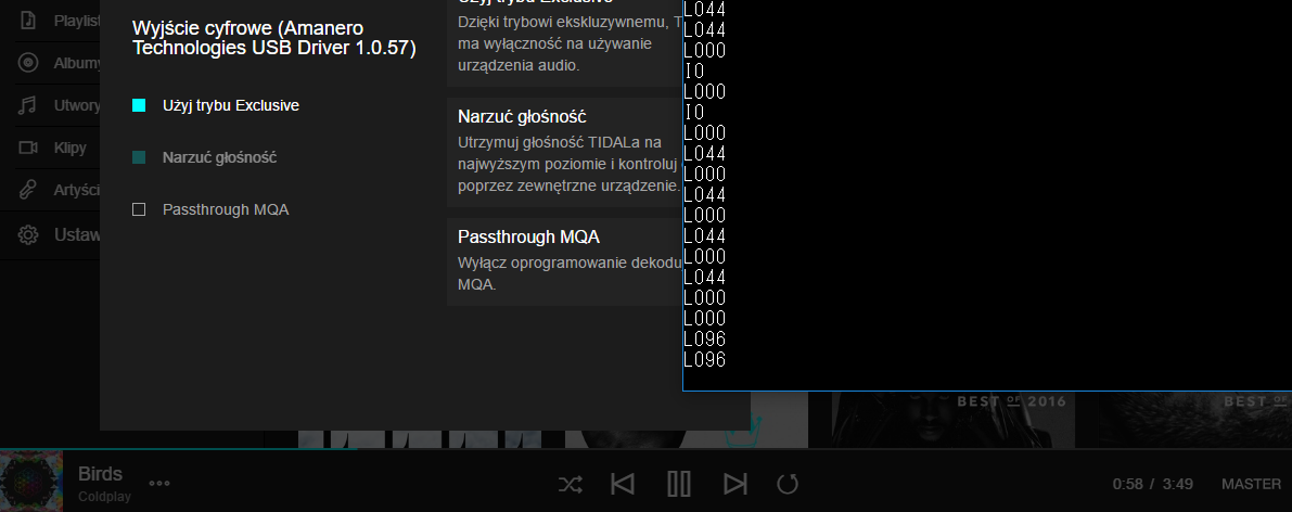

I dorzucam zrzut z konsoli Soekrisa. W prawym dolnym rogu zamiast HiFi jest Master.

Teoretycznie Passthrough MQA służy do tego, by strumień szedł niezmieniony do DAC-a, który powinien mieć dekoder sprzętowy MQA. Coś jak z Dolby Digital - albo komp dekoduje i wysyła analog, albo sprzętowy dekoder np. w amplitunerze. I widać, że zaznaczenie tego powoduje, że coś głupieje i daje 48 kHz nie wiadomo z czego.
Żeby działało musi być Exclusive i odpowiedni album. Te co są w części Master mają 88 lub 96 kHz (znaczek Master zamiast HiFi). Pozostałe pozycje po staremu 44.1.
Działa to tylko w aplikacji desktopowej na PC tylko w abonamencie HiFi. Tryb Master jak na razie nie działa w przeglądarce, tabletach, fonach, streamerach itp.

Ten sam album:
- narzucona głośność 44.1 kHz na DACu
- włączony exclusive 88.2 lub 96 kHz na DACu
- włączone Passthrough MQA 44.1 lub 48 kHz na DACu - co nie dziwi, bo mój DAC nie ma sprzętowego dekodera MQA.
Także jak dla mnie musi być włączony exclusive, a passthrough musi być wyłączone. Co by się zgadzało z teorią.

O ile dobrze rozumiem to zapalenie kwadracika przy Passtrough MQA powoduje, że sygnał musi być dekodowany w DACu, który jest do tego przystosowany.
Bez kwadracika dekodowaniem sygnału MQA zajmuje się software'owo aplikacja Tidal.
Czyli takie ustawienie jest najbardziej właściwe dla DACów, które nie mają dekodera MQA.
Polski komentarz dla Passtrough MQA jest mylący. W angielskiej wersji jest to opisane przez "Disable software decoding of MQA" co wiele rozjaśnia.
