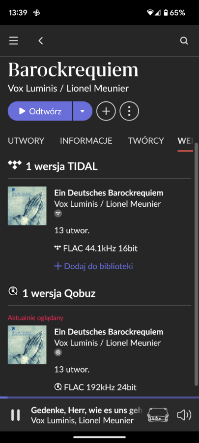

Zauważyłem pewny feler otóż albumy które Tidal natywnie pokazuje jako jakość Max (24/192) w Roon mam je w standardowej jakości czyli 16/44.1 w znacznej mierze są to albumy z gatunku muzyki poważnej i dawnej które w większości zarejestrowane są w jakości Hi-Res. Możecie sprawdzić u siebie czy też tak macie? Czyżby programiści Roon pracowali nad wdrożeniem Hi-Res FLAC w swoim odtwarzaczu?

Wygląda na to, że problem nie jest prosty i leży po stronie Tidala.
https://community.roonlabs.com/t/roon-compatibility-with-new-tidal-hires-flac/246363/319
ten wątek o dostępności Hi-Res z Tidala w Roon rozpoczął się latem i trwa do dnia dzisiejszego.

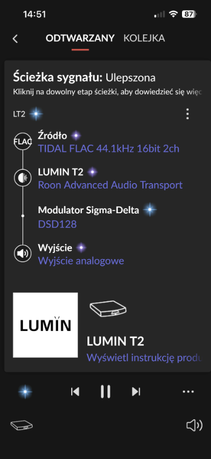

Dzień dobry. Chciałabym się przywitać w klubie. Jestem świeżo upieczonym amatorem streamingu i jeszcze bardziej Roona, którego wziąłem na razie w ramach testu. Moja wiedza na temat komputerów i streamingu jest bardzo mała, gdyż komputer nie jest moim kolegą 🤣🤣🤣. Mam kilka pytań do osób, które są dobrze zaznajomione z Roonem. Tak więc Roon stoi na laptopie z Windows 10. Chodzi, nic się nie wiesza. Póki co słucham tylko Tidala, bo do plików jeszcze nie dorosłem mimo wieku ( a może dlatego 🙈). I tu pytanie; czy jeśli zamiast komputera z Windows użyję zalecanych urządzeń, typu Nucleus, lub dysk sieciowy, to jakość dźwięku ulegnie dalszej poprawie?, bo takową słyszę już z laptopa. Mam też pytanie odnośnie ustawień MQAi DSD. Czy ustawienia odnośnie traktowania MQA mają wpływ na to, jak i czy w ogóle sygnał jest przetwarzany na DSD? Nie wiem, czy uda mi się załączyć zrzut ścieżki, ale wygląda to tak: źródło fioletowa gwiazdka -Lumin t2 też fioletowa- modulator sigma-delta niebieska?- wyjście fioletowa. Czy kolory tych gwiazdek sugerują poprawną zmianę formatu odtwarzania? Być może powinienem zmienić jeszcze jakieś ustawienia w Roon? Będę wdzięczny za odpowiedzi na gnębiące mnie pytania jak również za inne informacje, których tutaj nie ogarnąłem, bo nie wiem nawet o ich istnieniu. Dodam tylko, że póki co zależy mi na tym, by jak najsensowniej potestować sobie Roona, bo darmowy czas upływa. Pozdrawiam użytkowników.
Tak
Wszystko masz dobrze.
Ciesz się słuchaniem muzyki.

No i nurtuje mnie jeszcze temat ustawienia preferencji odnośnie MQA. Tam są chyba 4 opcje. Jakieś znaczenie to ma?
