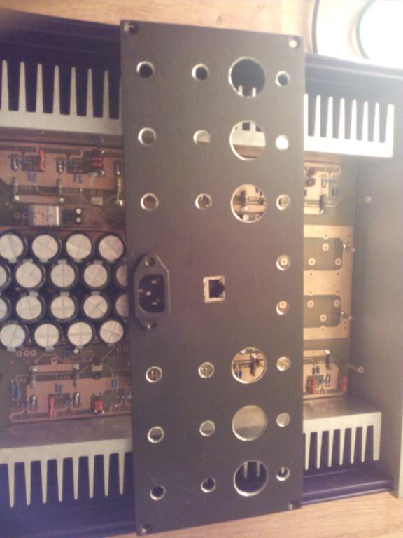

Kończę powoli zasilacz wraz z modułem sterowania napędzający wzmacniacz oparty na lampach KT88 w układzie SE.
Moduł sterowania oparty jest na mikrokontrolerze Atmega 328P. Do jego głównych zadań należy: opóźnianie właczania napięcia anodowego, osługa pilota (regulacja głosniości, zmiana trybów pracy trioda-UL, tryb standby - właczone tylko grzanie lamp) oraz licznik "przebiegu" pokazujący jak długo od "nowości" pracuje wzmacniacz co ułatwia prowadzenie "książki serwisowej", teraz czas działania poszczególnych elementów może być śledzony co do minuty.
Informacje wyświetlane są na wyświetlaczu LCD, który dodatkowo zmienia kolor podświetlenia w zależności od trybu pracy. Na wyświetlacz przydałaby się ramka z inoxu ale ceny tych co znalazłem są jakieś chore.
Z czasem może pojawi się kilka innych funkcji.
Mam uwagę co do obudowy urządzenia. Jest ona wykonana z bardzo estetycznie. Jednakże zaprezentowane tu jej elementy, to jest dół i ścianki boczne, nie posiadają otworów wentylacyjnych. Uważam, że może to wpłynąć nie tylko na bezpieczeństwo użytkowania ale i na stabilność pracy układów elektronicznych. Wypada mieć nadzieję, że zastosowanie tychże otworów będzie zabiegiem wystarczającym i nie będzie konieczności zamiany obudowy na wersję metalową. Ponadto nie widzę bezpieczników dla poszczególnych transformatorów i sugerowałbym ich zastosowanie.
Robert
  • Moderatorzy
Dziękuję za sugestie. Bezpieczniki są na początku filtra sieciowego - w samym rogu.
Co do temperatury to żaden element nie osiąga wyższej jak 40 stopni (tą temperaturę łapie transformator anodowy po dłuższym graniu) . Jedynie rezystor w filtrze anodowym ma sześćdziesiąt parę stopni (wydziela się na nim ok 5W ciepła) ale planuję go wymienić na dławik (zważywszy, że w przyszłości może wstawię lampy KT120 lub KT150).
Myślałem o otworach w górnej pokrywie - ewentualnie o monitorowaniu temperatury przez mikro kontroler ale wobec powyższego nie wiem czy jest sens to robić.
Zasilacz stanowi "komplet" ze wzmacniaczem wykonanym również z drewna jesionowego.
Na zdjęcie jeszcze bez nóżek i osłon transformatorów.
Bezpieczniki przy filtrze widziałem. W gruncie rzeczy chodziło mi o to, że skoro obudowa nie oddaje zbyt dobrze ciepła, to dobrze byłoby zabezpieczyć każdy z transformatorów oddzielnie. Te bezpieczniki, z uwagi na to, że są na głównej linii zasilania, mogą nie wychwycić anomalii związanych z działaniem pojedynczego transformatora. Co do wentylacji, to na dół obudowy dałbym blachę perforowaną fabrycznie na całej powierzchni. Natomiast w tylnej ściance obudowy wyciąłbym prostokąt pomiędzy otworem gniazda a zamontowaną płytką elektroniki i tam również dałbym kawałek tej blachy. Uważam, że sama wentylacja w górnej ściance to może być za mało zwłaszcza, że, jak się domyślam, na tym urządzeniu będzie postawiony wzmacniacz. Myślę, że najlepszym rozwiązaniem byłoby umieszczenie wszystkich transformatorów (poza tym, który zasila mikroprocesor) oraz płytki z tym grzejącym się rezystorem, w puszce na powierzchni wzmacniacza, jak np. tu:
przy zachowaniu wymogów związanych z zasilaniem urządzenia napięciem sieciowym.
Co do monitorowania temperatury za pomocą mikroprocesora, to nie wydaje mi się, aby był to najlepszy pomysł. Mikrokontroler, zwłaszcza pracując w podwyższonej temperaturze, mógłby się po prostu zawieszać.
Robert
  • Moderatorzy
W kwestii chłodzenia zastanawiałem się nad zainstalowaniem wolnoobrotowego cichego wentylatora. Ale poza tym rezystorem (którego docelowo nie będzie) nic za bardzo się nie grzeje.
"Tradycyjnego" rozwiązania z transformatorami zasilania pomiędzy głośnikowymi nie chciałem bo z doświadczenia wiem, że zawsze z jakimiś zakłóceniami się walczy a przy oddzielnym zasilaczu w głośnikach cisza. No i ułatwia to modyfikacje - gdyż sprzęt służy i do słuchania muzyki i do zabawy w DIY.

Podsumowując moje wypowiedzi muszę stwierdzić, że Twoje urządzenie (sterownik z zasilaczem) stanowi potencjalne zagrożenie dla zdrowia lub życia z uwagi na słabą wentylację i brak odpowiednich zabezpieczeń.
  • Moderatorzy
Przyznaję się bez bicia, że zwarcia pomiędzy elektrodami lampy nie wziąłem pod uwagę. Po włączeniu trybu standby odłączającego napięcie po stronie wtórnej transformatora anodowego wzmacniacz gra jeszcze kilkanaście sekund. To pokazuje ile energii zgromadzone jest w kondensatorach filtra. W przypadku zwarcia elektrod lampy, transformator głośnikowy dostaje nieźle w d... a bezpiecznik przy gnieździe nie ma szansy zadziałać. Biorąc pod uwagę powyższe stosowanie bezpiecznika na wyjściu z filtra wydaje się jak najbardziej uzasadnione. Bezpiecznik przed filtrem też by nie zaszkodził. Muszę to poprawić.

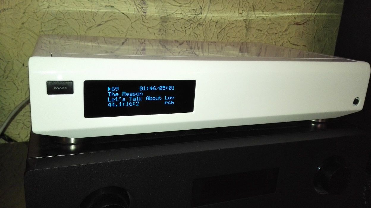

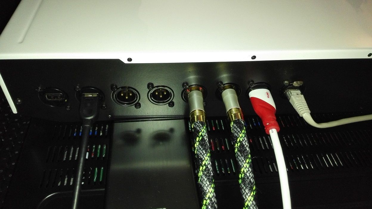

Dla porównania oryginał:
Najważniejsze zmiany są na płytce z ES9018. Wcześniej prawie w każdym miejscu pojawiały się okresowo szpilki o wartości między szczytowej ok 100mv. Dźwięk metaliczny, teraz miodzio. Kondensatory odsprzęgające w części cyfrowej i generatora z dielektrykiem cog, pozostałe to panasonic ECHU. Zamiast 100uf/63V polimery na napięcie 6v3. Warto też dołożyć radiatorek na VIA. Zmiany na płytce DIR i wejściu optycznym są nieistotne.

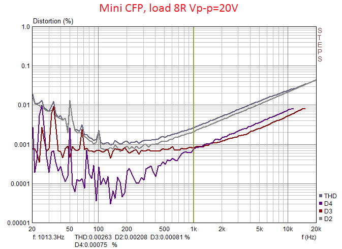

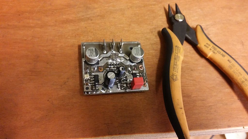

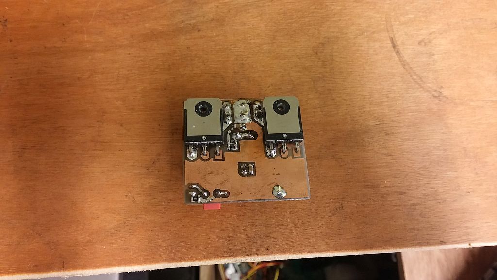

Na zachete mini wzmacniaczyk z kilkoma elementami w torze audio, sprzezenie pradowe, wejscie typu singleton na parze CFP, laterale w stopniu koncowym, 2ga harmoniczna ''na przodzie'' calosc 5cm x 4.6cm lacznie z tranzystorami mocy. Zasilanie narazie kolo 2x 44V DC, wersja jeszcze mocno testowa.
Zaloguj się, aby zobaczyć treść (możliwe logowanie za pomocą ) Edytowane przez borysgo2
