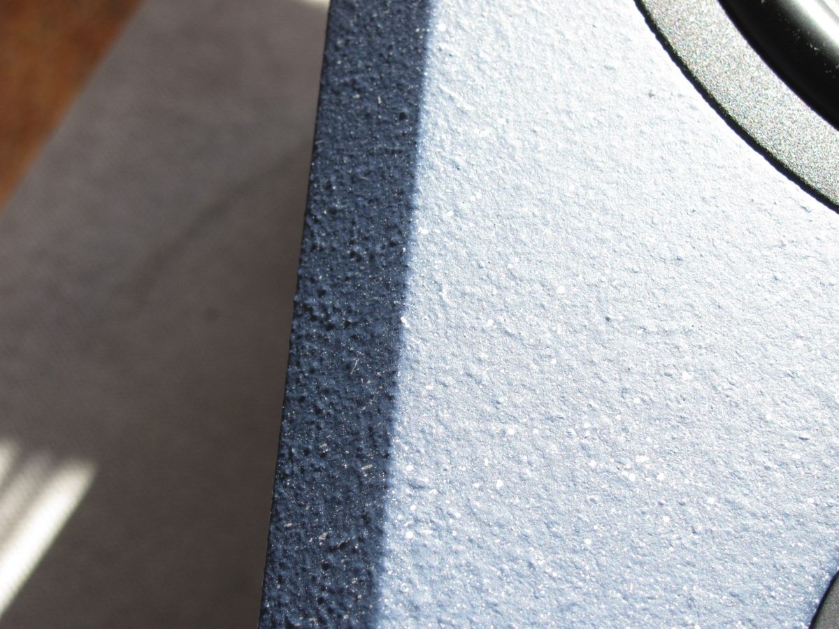

Aż takie "Himalaje" nie muszą być, ale zależy mi na dość dobrze zaznaczonej strukturze.
Na tej aukcji
Zaloguj się, aby zobaczyć treść (możliwe logowanie za pomocą ) masz zdjęcia, przybliżenia uzyskanej struktury lakieru, efekt jest interesujący, na jutubie jest filmik jak facet maluje tym raptorem, za pomocą wałka Jeep'a, efekt jest również b. fajny

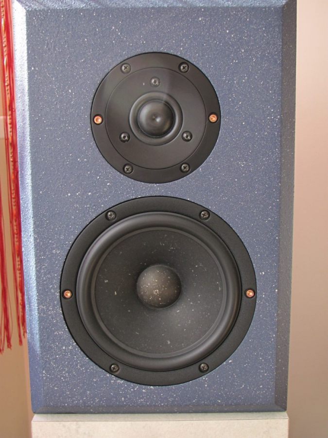

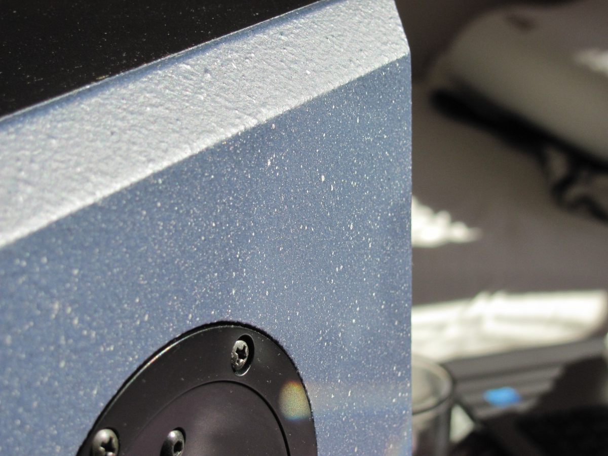

mi o takie  mocno guzowate nie chodziło raczej o nakrapianie żeby dopasować do głośnika , granit sam wyszedł słabo nakrapiany więc dorobiłem srebrzanką , i mocno zalałem bezbarwnym jak by raz to gruzy są większe

bardzo dziękuję 🙂 ,  wiec tak kupiłem spray granit taki
Zaloguj się, aby zobaczyć treść (możliwe logowanie za pomocą )  kolor do wyboru mój niebieski , pomalowałem raz nakrapiania było mało więc miałem srebrzankę normalną do malowania pędzlem , szczoteczka do zębów i maczasz włosie w srebrzance i paznokciem po włosach tak żeby odpryski leciały na malowane jak za dużo się chlapło to sprajem aż do dobrego efektu na to bezbarwny lakier w spraju matowy i wszystko , mam nadzieję że zrozumiałeś choć troszkę , a fotograf ze mnie z du..y na żywo 🙂 , każdy maca i ''co to ???)
zamiast srebrzanki może być inny kolor tak myślę  ? krwisto czerwony np
Zaloguj się, aby zobaczyć treść (możliwe logowanie za pomocą ) Edytowane przez jarekb
Efekt nakrapiany można uzyskać już na Raptorze,
-jednym pistoletem z dyszą 1.4-2.0 nakładamy pierwszą mokrą warstwę rozcieńczoną  a następnie druga warstwa -  Raptor bez rozcieńczania nakładamy pistoletem do konserwacji lub dedykowanym, tworzymy strukturę napylając z daleka  w jeszcze mokrą poprzednią warstwę i dopiero wtedy uzyskujemy ładny efekt. Oczywiście Raptor /Rangers czy Cobra występuje w wersji do barwienia dowolnym kolorem a nawet metalikiem.

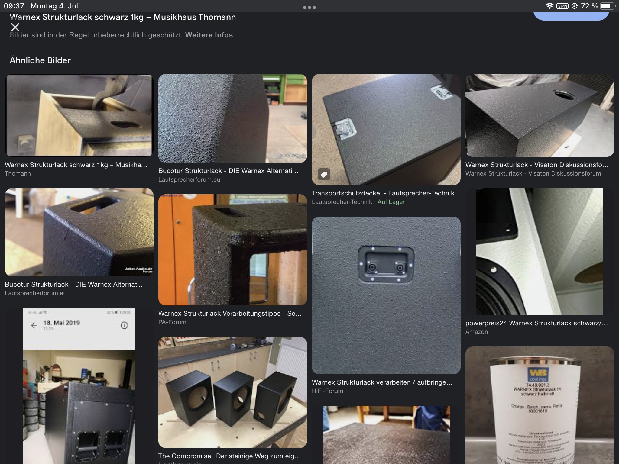

Chłopaki, pomóżcie!
Zna ktoś farbę widoczną na fotce lub dającą podobny efekt, możliwą do kupienia w Polsce? Na filmiku (z USA) nakładali to wałkiem.
Warnex

Chłopaki, pomóżcie!
Warnex

W dniu 2.06.2022 o 13:46, porlick napisał:
Chłopaki, pomóżcie!
Cześć.
Novol Cobra daje takie efekty. Sam stosuję. Odporny na różne czynniki 🙂
Ja używam warnex-a do malowania estrady , niestety nie mam pistoletu i jadę wałkiem , ale przy 3 warstwie jest już ładna struktura . Farba bardzo dobrze kryje , tylko przy nakładaniu wałkiem trzeba uważać , żeby nie zaczęła się pienić . Trzy warstwy nałożone wałkiem wyglądają mnie więcej tak.
