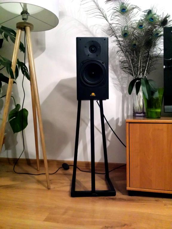

Diy - sposób na kolce do standów

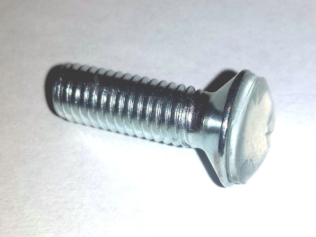

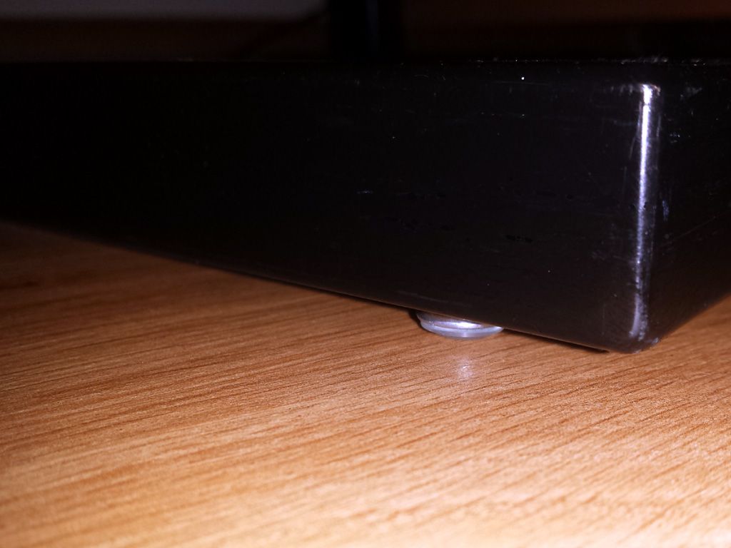

Jako, że do swoich Castle-i kupiłem używane standy Target, które dotarły do mnie bez kolców, a posiadały odpowiednie gwinty,
pomyślałem że zakupię stosowne.
Jednak wizja ostrych kolcy, rysujących panele średnio mi się podoba.

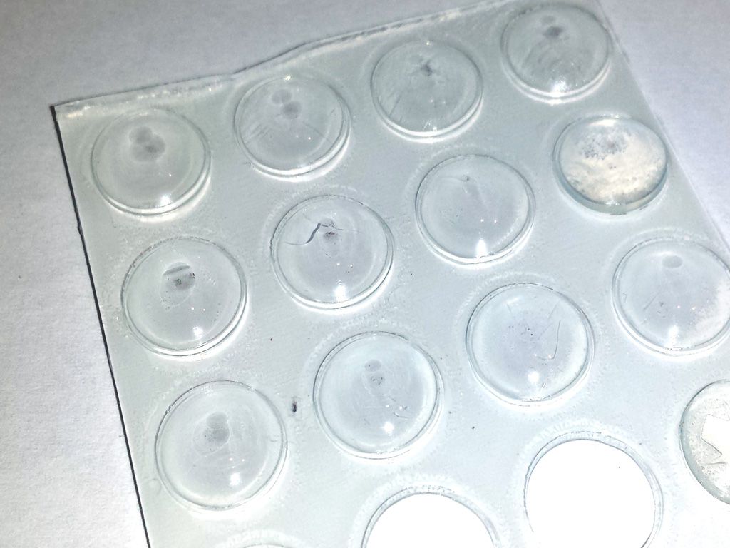

Kupiłem śruby Mx (chyba M6) do tego gumowe zabezpieczenia przeciw trzaskaniu szuflad w Leroy Merlin,
efekt widać na fotkach,
to takie Diy, nie Diy, ale można wypoziomować kolumny, a gumowe zabezpieczenie powodują, że zestaw stoji nieruchomo.
Zaloguj się, aby zobaczyć treść (możliwe logowanie za pomocą ) Edytowane przez Ape
GŁOŚNIKOWY OPORNIK
Mam podobnie, lecz z korkiem samoprzylepnym.
Kolce są do dywanów, by przebić się do stabilnego podłoża, w innym wypadku nie widzę sensu w ich stosowaniu.

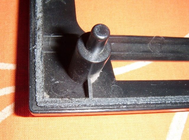

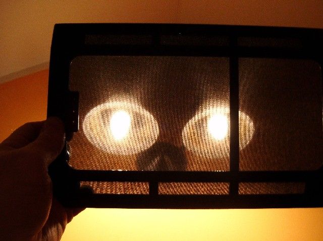

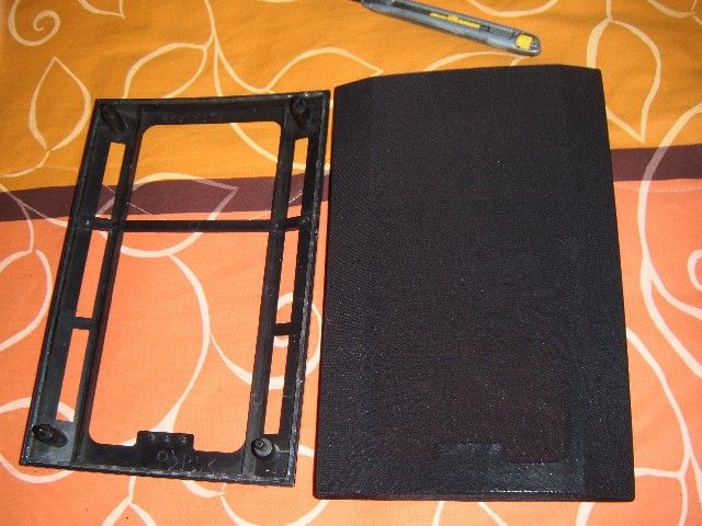

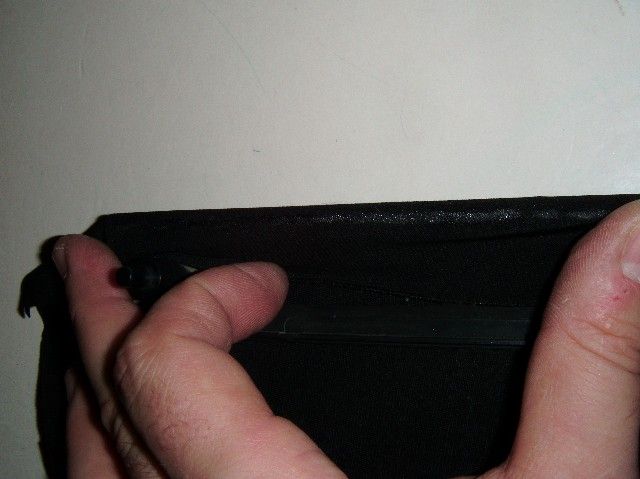

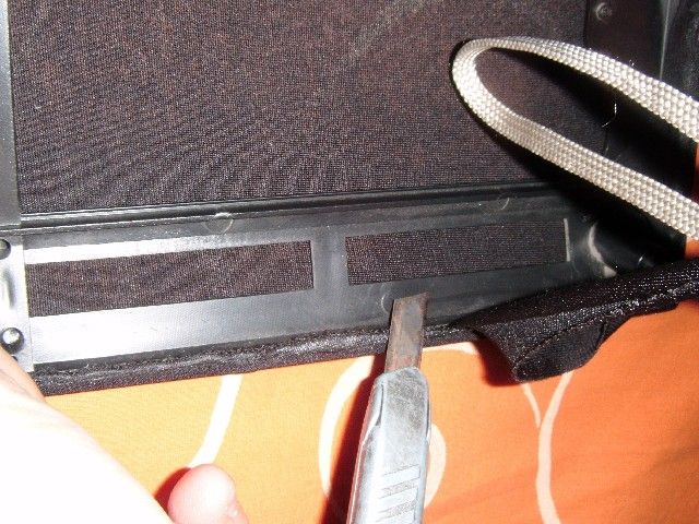

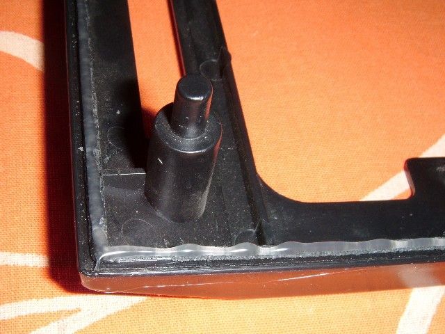

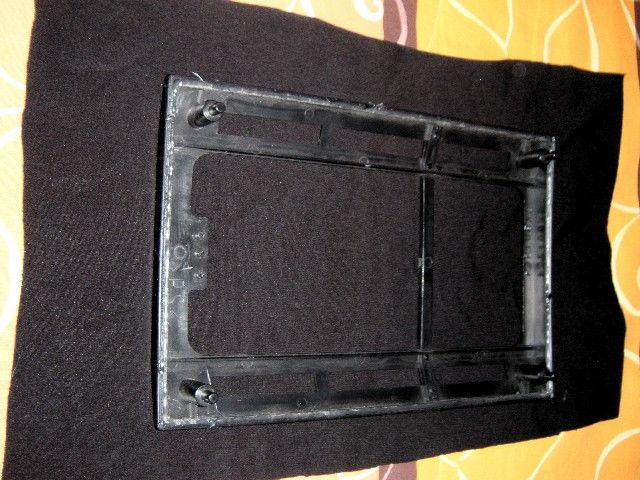

Relacja z wymiany tkaniny na ramkach kolumn- wbrew pozorom, nie jest to skomplikowane, choć wymaga dużej staranności i wprawy , by nie tworzyły się fale na skutek nierównego naciągu.
Ja to wykonuję za pomocą kleju na gorąco- nie jest dla niego istotny materiał ramki oraz można poprawić już przyklejoną tkaninę- oczywiście przed docięciem. Niewątpliwą zaletą jest też natychmiastowość klejenia. Tkanina- najlepiej rozciągliwa, "otwierająca się", by nie przeszkadzać w propagacji dźwięku.
Do dzieła:
1. Oczyścić ramkę.
2. Nałożyć pistoletem równy, cienki wałeczek z kleju.
3. Naciągając na boki, rozgrzać żelazkiem (niezbyt gorącym) środkową część jednego boku ramki, dociskać poślinionym palcem (nie klei się), klej ma lekko przesiąkać.
4. Rozciągając tkaninę, przykleić środek przeciwległego boku, następnie środki boków poprzecznych.
5. Zbierając tkaninę do środka, naciągnąć i przyklejać od środkowej części w kierunku narożnika, na koniec narożnik (po kolei na każdym rogu).
6. Sprawdzić jakość klejenia i naciąg, w razie potrzeby można jeszcze poprawić.
7. Jeśli wszystko jest OK, obciąć brzeg tkaniny.
Zaloguj się, aby zobaczyć treść (możliwe logowanie za pomocą ) Edytowane przez porlick
Ja to robiłem na kontaktowy butaprenopodobny z bardzo dobrymi efektami. Na ciepło ma tą urodę że jak już ostygnie to nie ma poprawek, a kontaktowy pozwala jeszcze parę minut podziałać zanim złapie ostatecznie.
Nieprawda- rozgrzewasz żelazkiem i bez problemu odklejasz. Później można nałożyć świeży i po naciągnięciu ptzykleić ponownie.
Używam kleju w pałeczkach i pistoletu, nie grzanego w garnku :-)
Aa, widzisz. Próbowałem najpierw na ciepło, ale słabo to szło, łatwiej było kontaktowym. Może dlatego że szkoda mi było żelazka :P

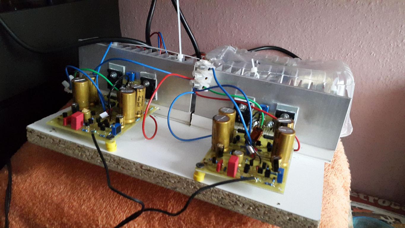

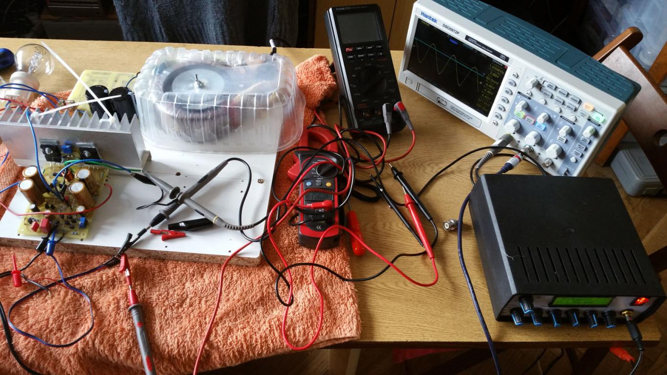

Przyszedl czas zeby sie zjac czyms do napedzania sluchawek (i nie tylko). Zrodzil mi sie taki pomysl zeby zrobic sluchawkowca, ktory napedzie 4 albo 8R zestaw glosnikowy (jakies 8W na 8R), przyda mi sie do pomiarkow :D.
iAMP, iPSU, iSMPS i kto tam wie co jeszcze :D

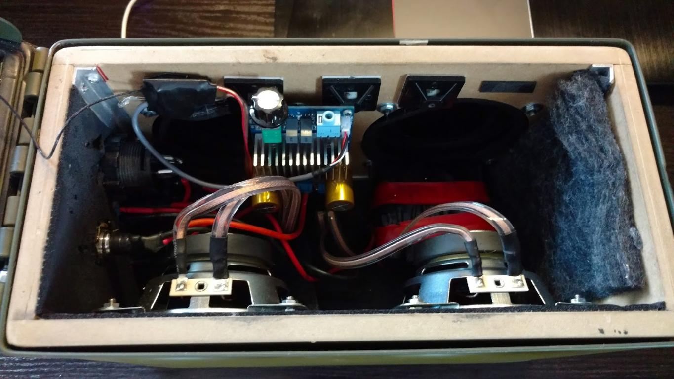

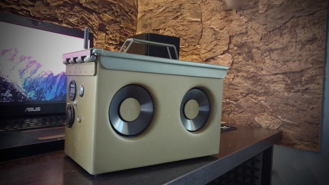

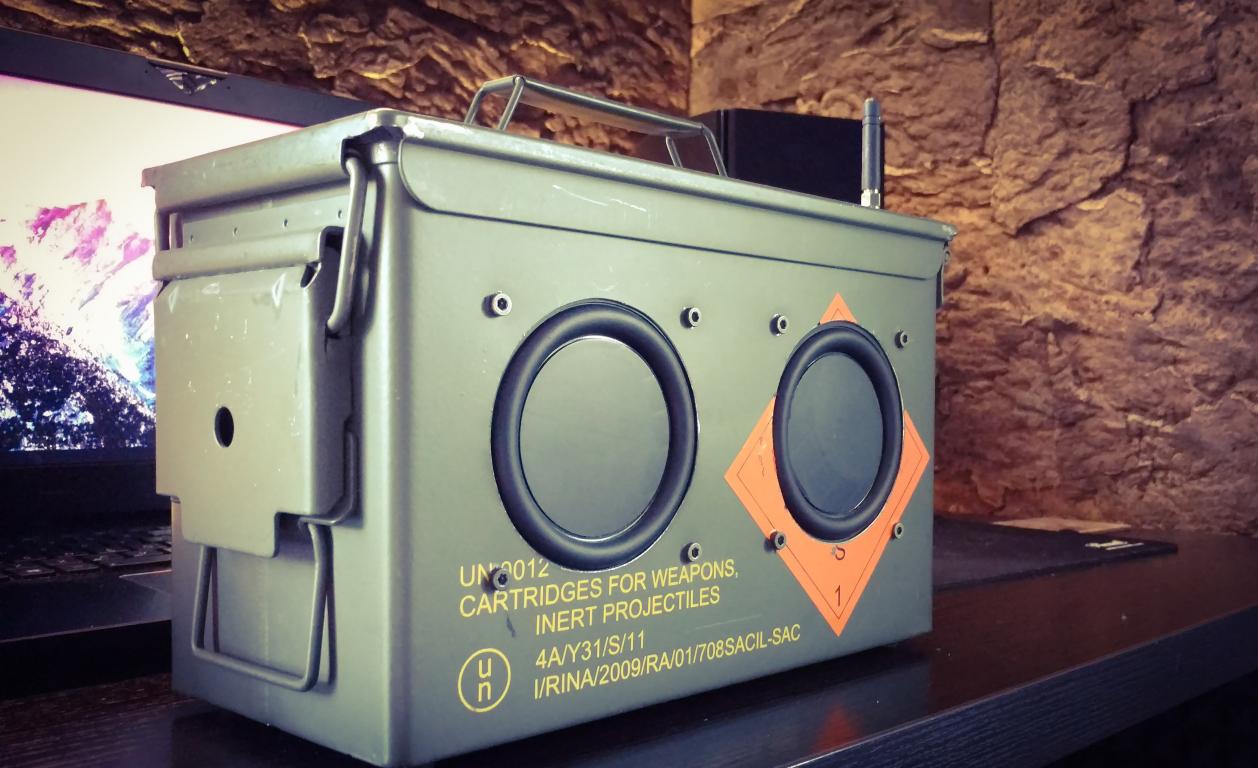

Mały projekt głośnika bluetooth z wbudowaną ładowarką usb. Całość zamknięta w skrzynce amunicyjnej , chyba po nabojach 7,62. We wnętrz skrzynki znajduje się druga , sklejona z mdf grubości 10mm , dodatkowo od środka skręcona na kątowniki aluminiowe. Całość napędzają głośniki samsung HT 4" wraz z korespondującymi membranami pasywnymi 4" , bateria zbudowana z ogniw 18650 wraz z płytką bms , w pełni naładowana daje napięcie 16,8V ,pojemność ok 4,5ah, ładowarka i voltomierz to chińskie moduły z ebay. Moduł bluetooth to płytka KRC86b z Aliexpress wraz z przetwornicą ( zmienię na lm7805 , ponieważ przetwornica daje lekki szum),zamówiłem również układ CSR8645 z APTX ciekawy jestem czy będzie jakaś odczuwalna różnica w stosunku do obecnego CSR8630. Wzmacniacz to układ tpa3116d2 , który ma wystarczającą moc jednak barwa dźwięku jest taka sobie , zastanawiam się nad zamianą na VOLT+ lub jeśli nadarzyła by się okazja na TPA3250 , który obecnie jest nie do dostania w rozsądnej cenie, WIener za 200$ to przegięcie.

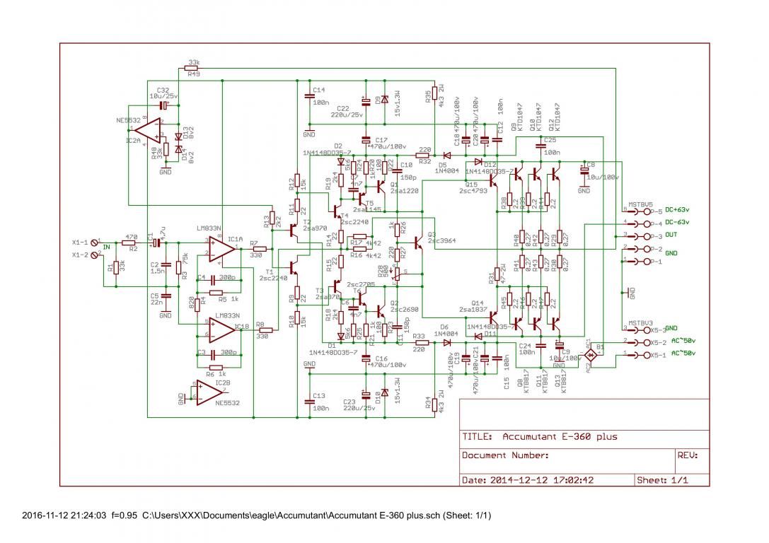

Schematu zapomnialem wkleic. Ehh ta skleroza. Narazie wyglada to tak jak ponizej, bedzie jeszcze grzebane....
