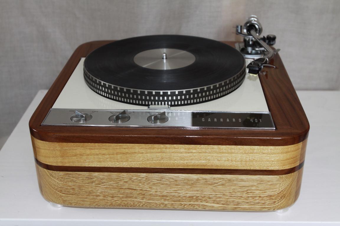

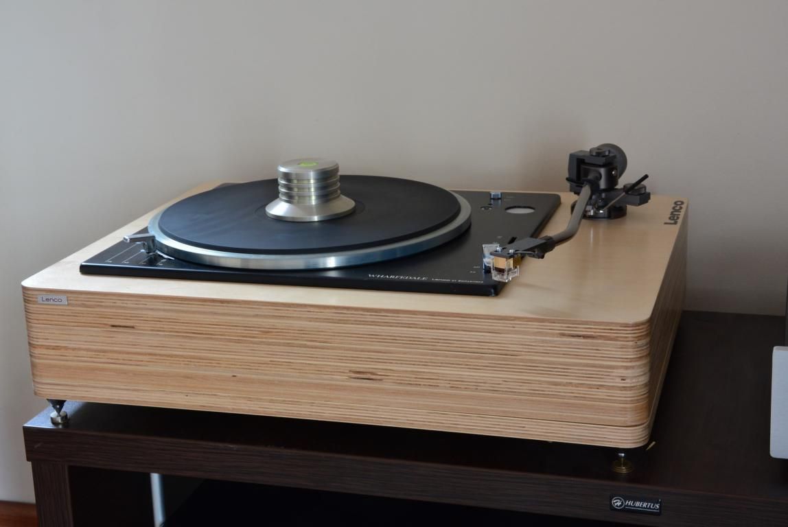

Jeśli ma się smykałkę to można zrobić tak jak pokazał Tomek.
Jeśli ma się jej mniej to kupić Thorensa 14X ... 16X ... 3XX .... 5XX do tego SME 3009 albo 3012, zamontować i grać.
Zamiast SME można dać Jelco.

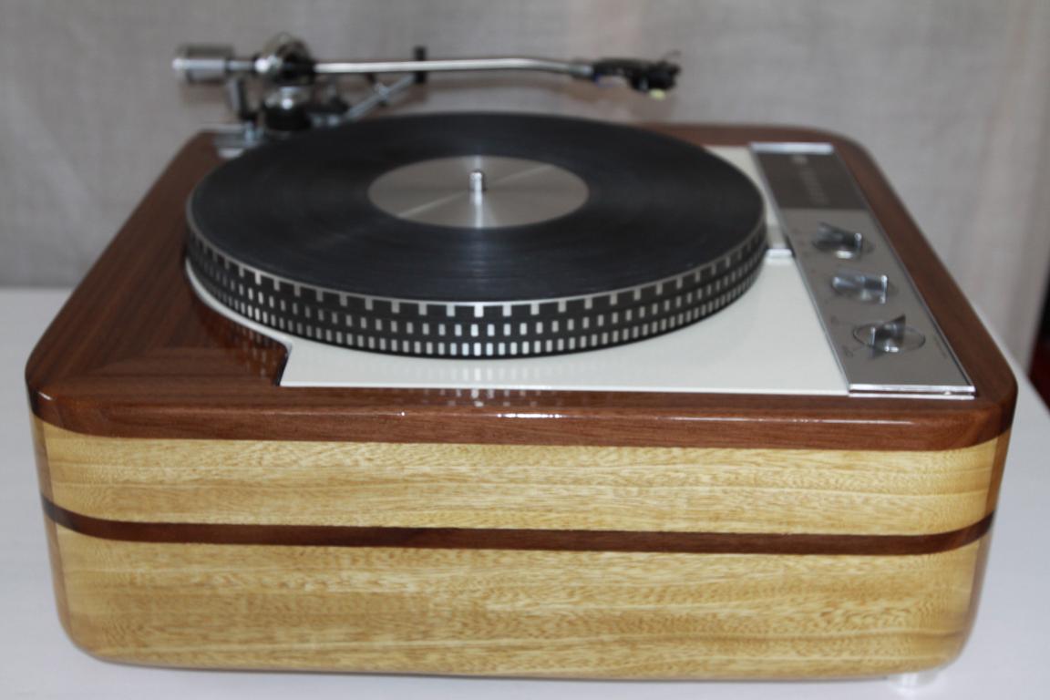

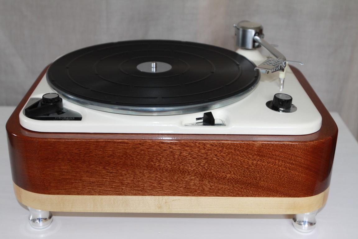

Zainwestuj w starego gararda 401 wsadz go w pozadny plinth i zapomnij o tych wszystkich plastikowych wynalazkach.
U mnie garard i thorens 135 wyparly cala reszte reg pro jectow itp
