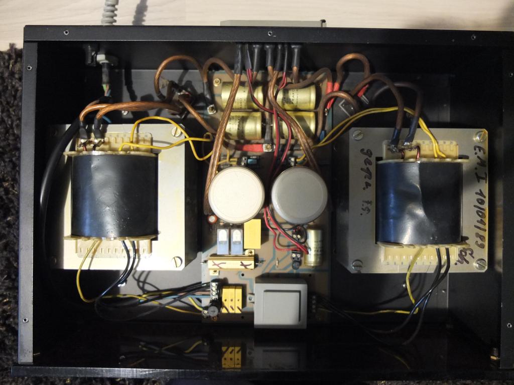

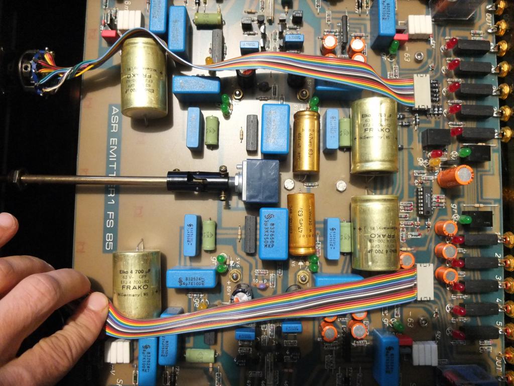

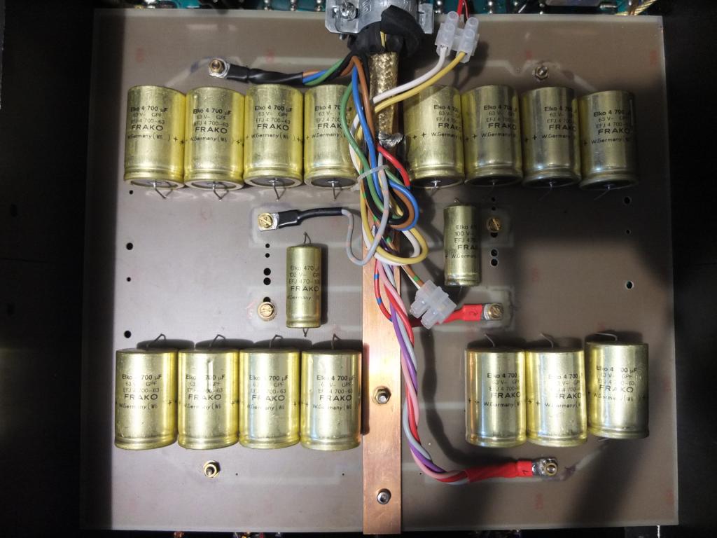

będę bardzo wdzięczny za namiary, gdzie mogę kupić w dobrej cenie kondensatory ( pewnie odpowiedniki tych oryginalnych ) do wzmacniacza który padł po raz drugi. Po wycięciu przez fachowca jednego który wylał, było wiadome że długo nie pochodzi i trzeba wymienić wszystkie. Koszt jednak tej usługi, to jakieś 70% wartości sprzętu i moja kieszeń tego nie wytrzyma. Proszę o pomoc, gdzie mogę nabyć nowe, co pozwoli mi zaoszczędzić lub kontakt gdzie mogę to wymienić w dobrej cenie, przy zachowaniu jakości komponentów. W grę wchodzi raczej Małopolska ( Kraków ). Przepraszam że wrzucam zdjęci zamiast opisu , ale kompletnie się na tym nie znam.

Jakie masz gabaryty tych kondów ?
Zmierz miarką.
Te stare kondensatory to mają "klemy" czy "nóżki lutowane" ?
Zaloguj się, aby zobaczyć treść (możliwe logowanie za pomocą ) (??? dziwne nóżki - trzebaby wiercić dodatkowe otwory ??)
Zaloguj się, aby zobaczyć treść (możliwe logowanie za pomocą ) ???
Generalnie problemem są chyba raczej gabaryty - dobrać coś by pasowało średnicą i wysokością,
oraz system mocowania (ze zdjęć nie bardzo widać jaki).
Czy ostatnie (czwarte) zdjęcie to jest widok spodu płytki z tymi wielkimi kondensatorami ? Te śruby to są mocowane do gwintowanych klem na tych starych kondensatorach ?
Jeśli tak, to zmierz rozstaw tych otwórów w mm, a następnie porównaj z rozstawem otworów co niektórych kondensatorów co można w tych aukcjach znaleźć.
Np. ten ma raster (czyli rozstaw) 22mm ... może akurat przypasuje ?

Wymiana tych kondensatorów to nie będzie jakiś kosmiczny wydatek. Tak jak napisał Gucio. Na pewno nie zbliży się nawet do wartości wzmacniacza. Może być tylko problem ze znalezieniem elementów z wyprowadzeniami osiowymi.
Będzie to duży problem znaleźć nowe osiowe kondensatory o takich pojemnościach i dlatego lepiej zastosować dostępne kondensatory co będzie powodować pewne komplikacje montażowe aby to schludnie i poprawnie zrobić, ale to spokojnie jest do zrobienia przy odrobinie umiejętności i chęci.

Nie napisałem że ASR ma osobno zasilacz 20 kg ( zdj.1 i 3 z tymi dwoma dużymi ) i w osobnej akrylowej skrzynce wzmacniacz ( zdj. 2 i 4) z tą dużą ilością mniejszych po dwóch stronach płyty. Kondensatory lutowane i na moje oko jest zapas miejsca w skrzynkach na delikatnie większe części. Z racji braku wiedzy od strony technicznej ( dokładne parametry i modele żeby to nie straciło na brzmieniu ) jestem raczej za zleceniem komuś kto wie jak dobrze i sprawnie się tym zająć. Wstępna poniższa wycena kolegów z forum podniosła mnie na duchu i jest szansa że odstawię niebawem słuchawki :) Jako ciekawostka tylko napiszę że ( części+robocizna ) wyceniono mi na 2800 zł. dlatego w opisie użyłem 70% wartości.

czy udało się naprawić  ASR? Jakie były objawy uszkodzenia kondensatorów? Mam ASR i gra "bez basu" ,
Tak naprawiony W zasadzie kondensatory nie były ruszane. Winny był przełącznik źródeł dżwięku oraz dìody w układzie zasilacza.
