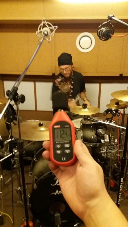

Problem widzę tu w tym, że nikt nie pisze, z jaką głośnością słucha, a to dość ważne jest. Ja wiem, jak słucham w studiu, mniej więcej tak:
To 78 to jest takie moje minimum, można niby ciszej, ale już nie słychać wszystkiego, Zwykle słucham głośniej. Mam ogromną dynamikę w czasie pracy nad nieobrobionym nagraniem, więc szumi jak niagara, z drugiej strony ta dynamika wymusza dużą głośność. Dla porównania - mały zestawik "dansingowy" z odległości metra to 112dB:
a odkręcony na maksa wzmacniacz gitarowy ma 125.
W domu słucham cicho, myślę, że te 80 maks, jak bywam u kolegów, to czasem sporo głośniej, zwłaszcza, jak ktoś ma "dobry sprzęt".
I teraz jeżeli ktoś słucha obrobionych nagrań ze średnią głośnością 80, to szumów nie usłyszy. Tylko po co mu wtedy wzmacniacz mocniejszy niż 1W? ;)
