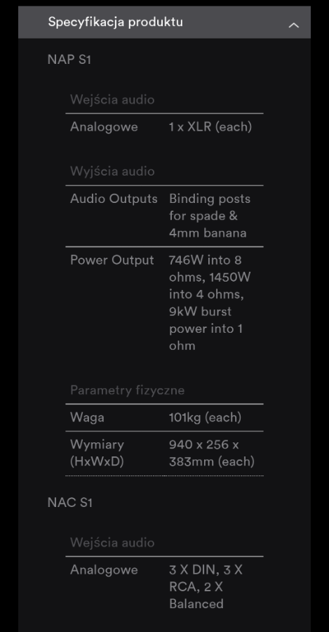

Tak, hotelowej. 7 lat temu przywieźli na Audiofila wzmacniacz tranzystorowy Naim Statement.
Uczta dla spawaczy i europejskich inżynierów spawalnictwa (IWE). 😉
Zaloguj się, aby zobaczyć treść (możliwe logowanie za pomocą ) Edytowane przez kangie

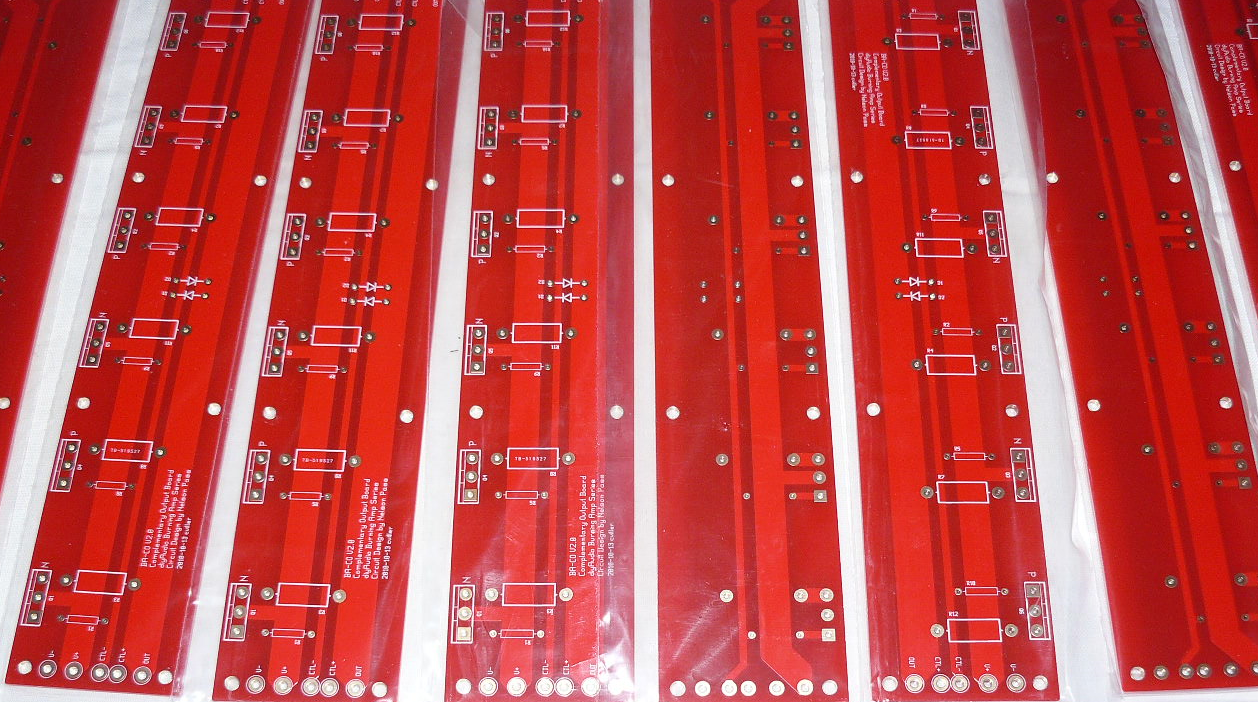

22 minuty temu, szymon1977 napisał:
Serio czy jaja sobie robisz? Zbyt duża różnica wiedzy pomiędzy nami żebym mógł suę zorientować.
naprawdę
u mnie średni sygnał audio to 4VAC czyli dla 4 omów obciążenia to 4 waty
maksymalny jak dotąd sygnał jaki zarejestrowałem to 30VAC czyli dla 4 om to 225 W
jeśli odbije mi i zejdę z impedancją np do jednego oma to już będzie 900W
wzmak musi sprostać takiemu wyzwaniu
podniosę napięcie zasilania jeszcze o +-5 V i zwiększę ilość tranzystorów wyjściowych by wydajność prądowa była odpowiednia do napięcia sygnału dla danej mocy
wtórnik prądowy będzie na ośmiu takich płytkach 12 par tranzystorów na monoblok każda para o wydajności minimum 100w czyli powinienem sięgnąć 1200 w na monoblok
na szczęście płytki kupowałem z zapasem i teraz wykorzystam wszystkie
